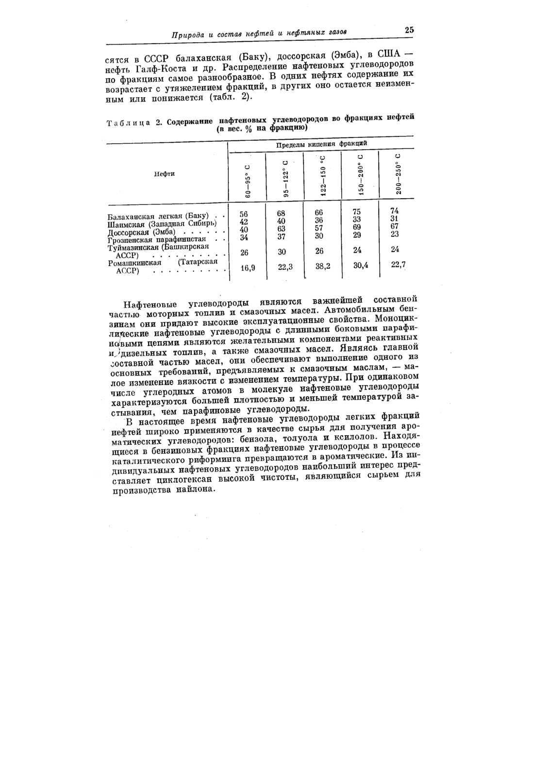

D'AVerk 639 Опубликовано: 3 декабря 2019 Поделиться Опубликовано: 3 декабря 2019 1 час назад, SL1 сказал: Во всяком случае современные ШРУС-4 и Литол-24 ГПН на парафиновом масле. Парафины при -18 и ниже интенсивно выпадают. При этом и для Литола и для Шрус4м и для ШРБ4 нижние температуры заявлялись -30, а то и -40. Более того, когда я проверял при -30 вращение на них в подшипнике скольжения - они (шрус-4м от Wego и ШРБ4) были крайне бодры. Гораздо бодрее, между прочим, чем Шеврон Арктик РПМ с ее 22сст. Каковая, кстати, как раз на парафинах со своими ~100 индекса вязкости. Поэтому мои выводы такие - - там не парафины Ссылка на сообщение
D'AVerk 639 Опубликовано: 3 декабря 2019 Поделиться Опубликовано: 3 декабря 2019 1 час назад, SL1 сказал: Не уверен, что все. Конечно за все говорить было бы опрометчиво. 1 Ссылка на сообщение
psnsergey 356 Опубликовано: 3 декабря 2019 Поделиться Опубликовано: 3 декабря 2019 https://www.gubkin.ru/diss2/files/Dissertation_Anisimova_AA_19.09.18.pdf "Таблица 2.4 –Физико-химические характеристики нефтяного масла И-20А Индекс вязкости - 109 Температура застывания, °С, не выше -15 -15" У нафтенов как-то не должно быть ИВ 109. И застывает оно при -15. Так что просто депрессоры в ШРБ добавляли, наверное. 1 Ссылка на сообщение
