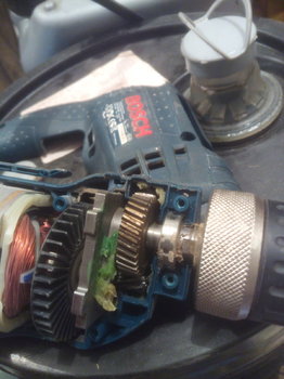

Абенt 805 Опубликовано: 9 ноября 2020 Поделиться Опубликовано: 9 ноября 2020 загырчал редуктор на боше-дрельке(не потделка), лет пять ей, бытовая интенсивность эксплуатации внутри какая-то подсохшая мазюка, похожая на фуксовский зелёный ренолит синему бошу - синюю смазку!!! Ссылка на сообщение
