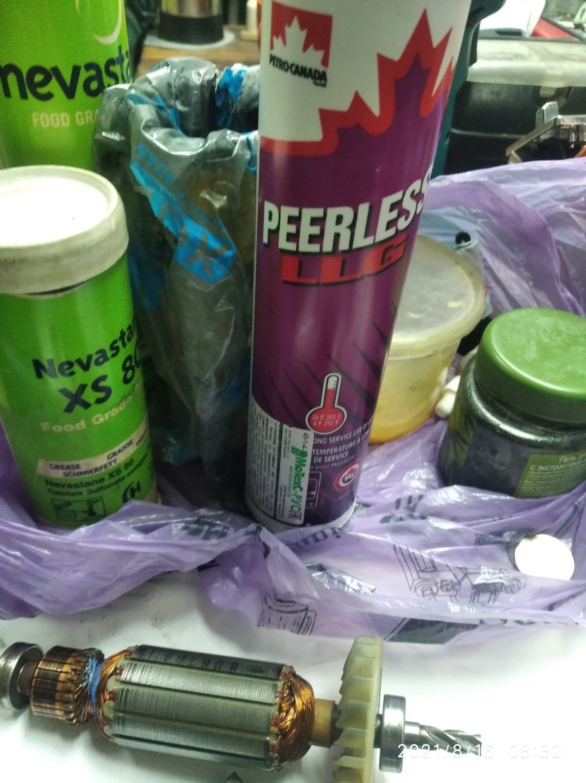

Vasek555 6 206 Опубликовано: 16 августа 2021 Поделиться Опубликовано: 16 августа 2021 ...Итак... Короче очередная авантюра Подопытный лобзик Hitachi Смазка Петра LLG Закладываю в подшипники ротора электродвигателя.. 2 Ссылка на сообщение
SL1 5 146 Опубликовано: 16 августа 2021 Поделиться Опубликовано: 16 августа 2021 3 минуты назад, Vasek555 сказал: ...Итак... Короче очередная авантюра Подопытный лобзик Hitachi Смазка Петра LLG Закладываю в подшипники ротора электродвигателя.. Сульфонатомания 1 Ссылка на сообщение
Vasek555 6 206 Опубликовано: 16 августа 2021 Поделиться Опубликовано: 16 августа 2021 SL1 Я их брал 100500 лет назад, когда они только в продаже появились - тоже на пробу, для экспериментов. Перлис это уже целенаправленно для авто брал, а это так побочные эффекты смазкодро.а Ссылка на сообщение
Screwdriver78 2 484 Опубликовано: 16 августа 2021 Поделиться Опубликовано: 16 августа 2021 3 часа назад, Vasek555 сказал: ...Итак... Короче очередная авантюра Подопытный лобзик Hitachi Смазка Петра LLG Закладываю в подшипники ротора электродвигателя.. Обложился сульфонатами Ссылка на сообщение
Vasek555 6 206 Опубликовано: 16 августа 2021 Поделиться Опубликовано: 16 августа 2021 Screwdriver78 Ща чуть позже вторая часть будет - там интересней Но тоже не без сульфонатов Ссылка на сообщение

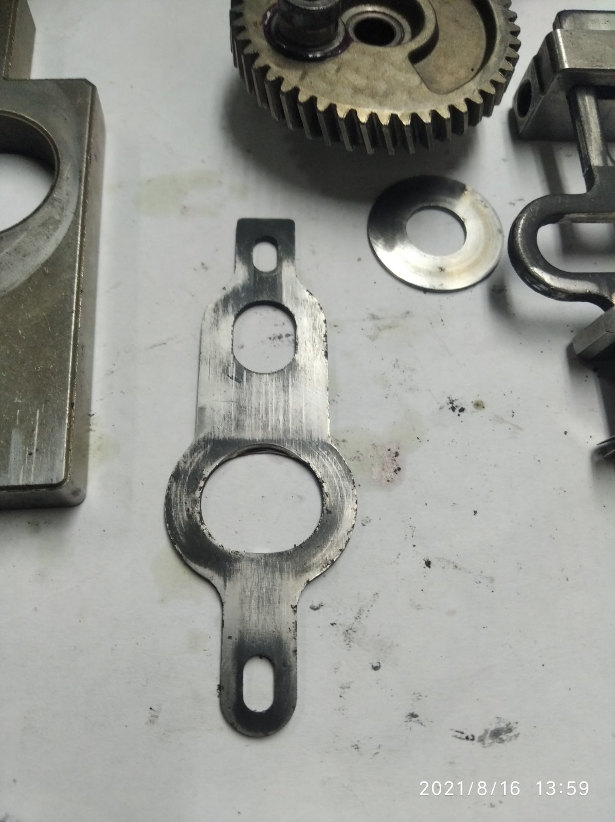

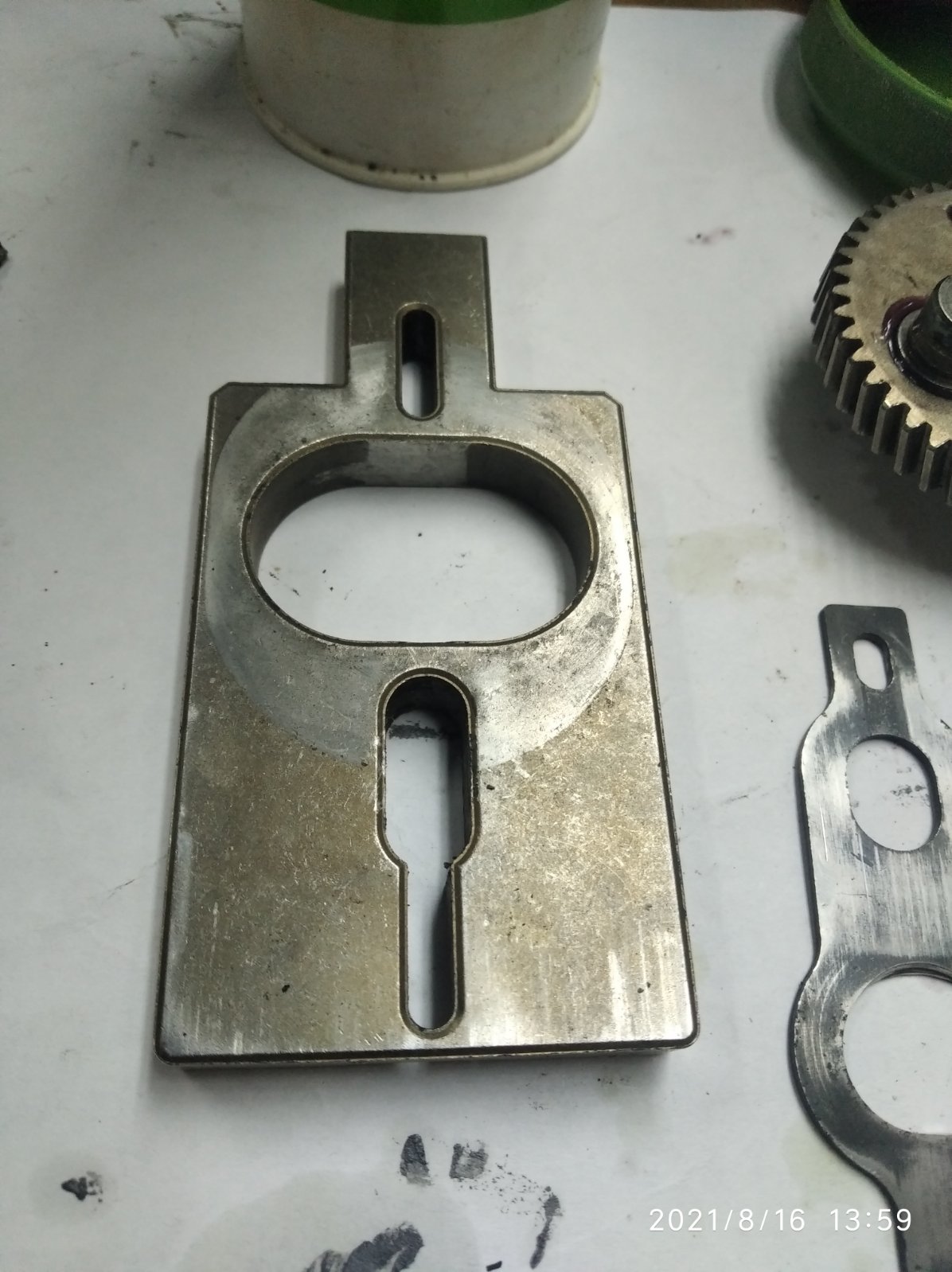

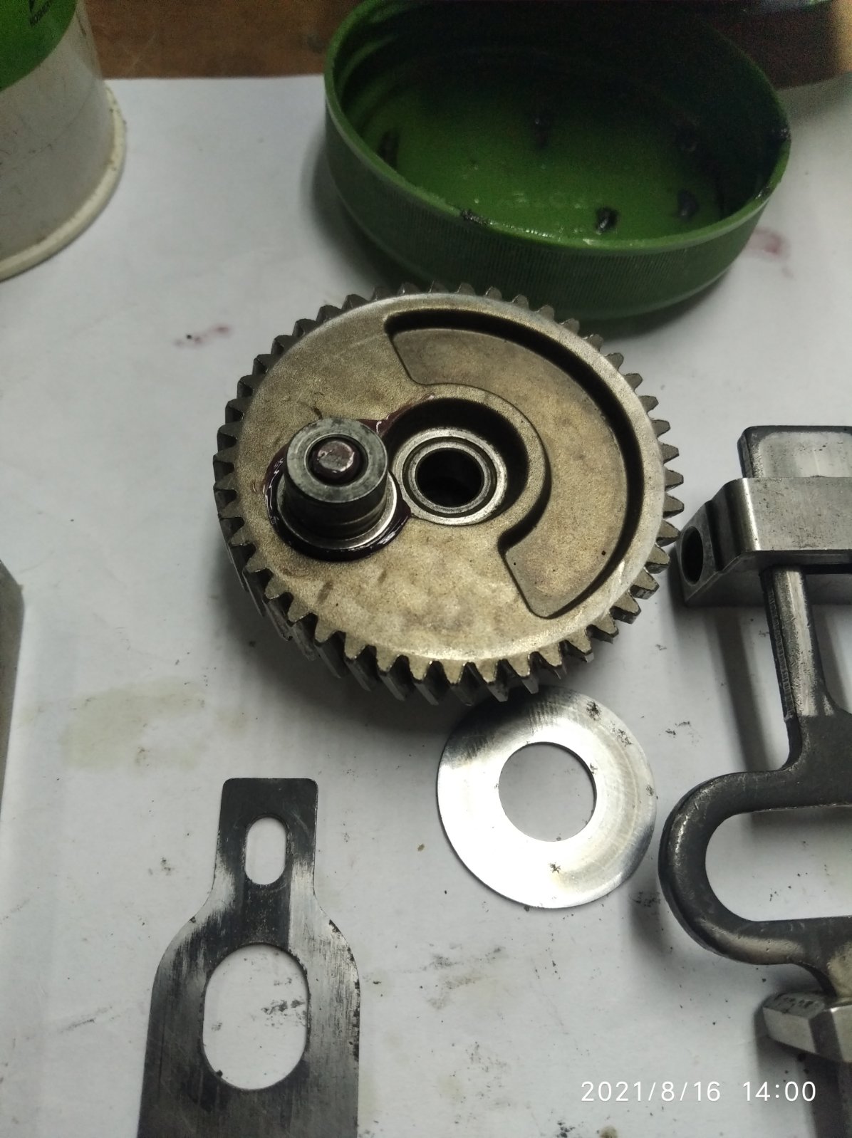

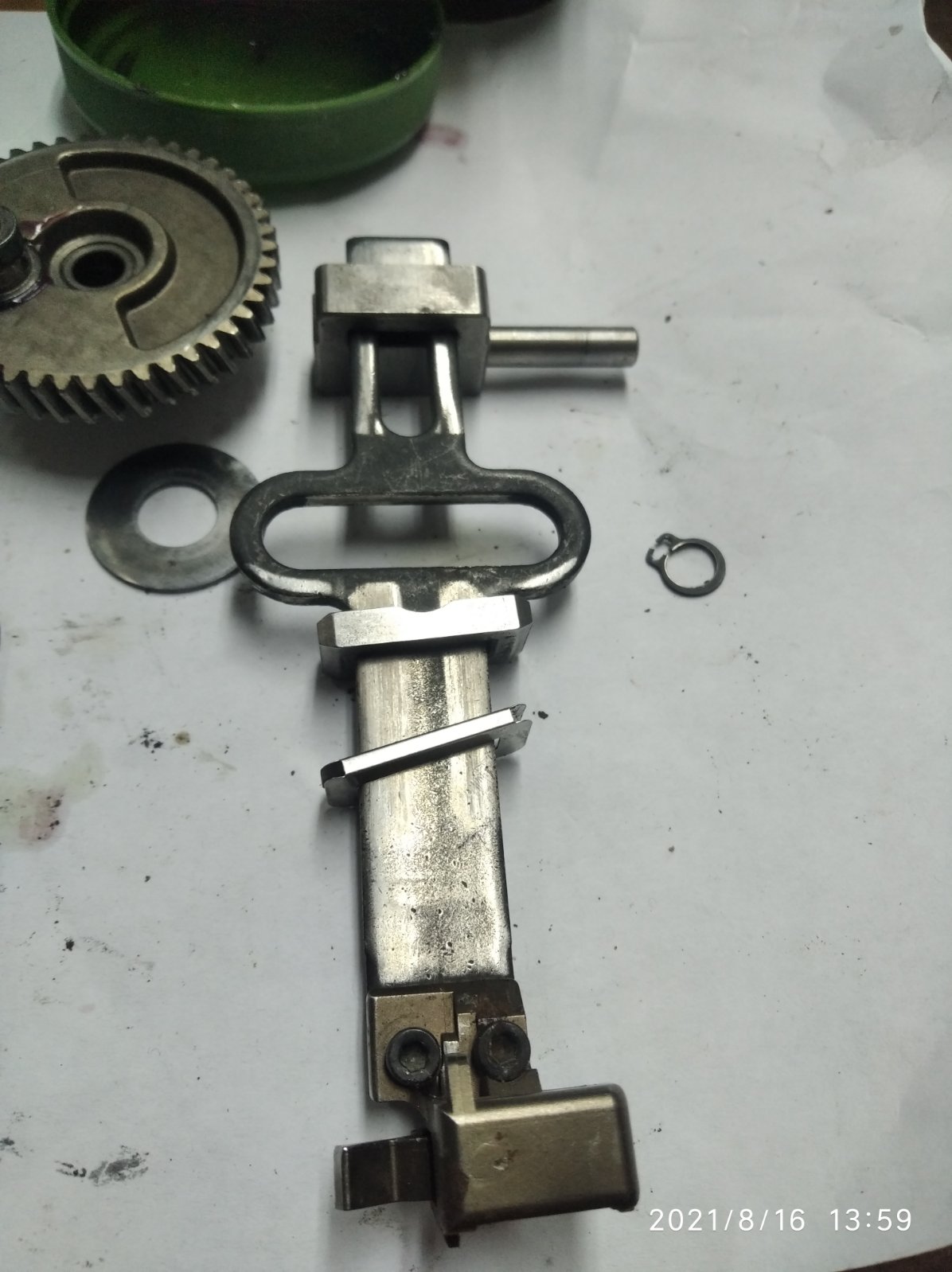

Vasek555 6 206 Опубликовано: 17 августа 2021 Поделиться Опубликовано: 17 августа 2021 (изменено) Часть вторая Невастан +совдеповская графика(масло из нее практически все вытекло) 5:1 соответственно. Смазал кулису, плунжер,противовес редуктора, и наружную часть ролика. На ГП разбавил чистый Невастан до консистенции 00-000. Лобзик собрал - будем тестить Изменено 17 августа 2021 пользователем Vasek555 1 Ссылка на сообщение

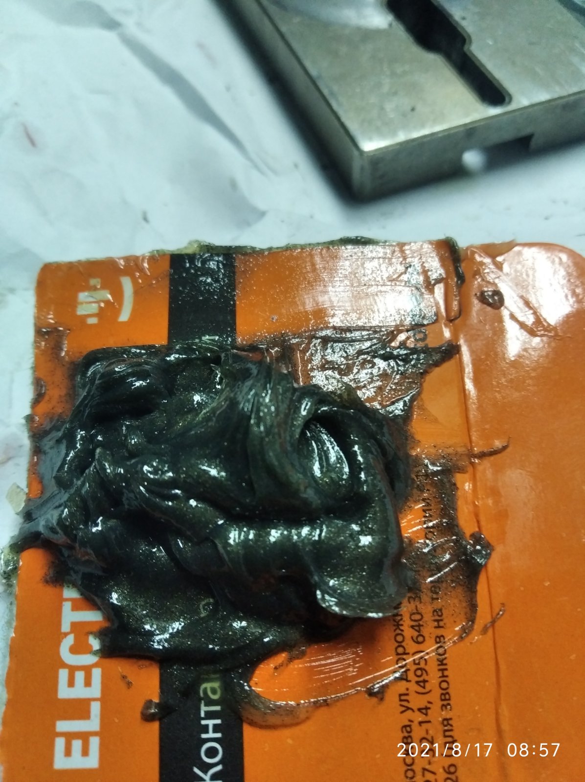

Olejik 714 Опубликовано: 17 августа 2021 Поделиться Опубликовано: 17 августа 2021 Может кто знает,подскажите - в перфоратор ( макита 2470) в ударно-поршневой механизм какая-то особая смазка идет или можно обычный литий закинуть нужной консистенции? Визуально там нечто вроде nlgi 0/1 консистенции. Меня больше всего волнует вопрос по сальникам - маслостойкая там резина или нет хз, если обычную литиевую заложить Есть в наличии Valvoline Multipurose Synthetic NLGI 2, стоит ее туда закинуть или чего пожиже поискать? Мне показалось, что она немного жиже заявленной консистенции, 1-1,5 примерно. Шестеренки в редукторе думаю ей на ура мазать? Ссылка на сообщение
SL1 5 146 Опубликовано: 17 августа 2021 Поделиться Опубликовано: 17 августа 2021 33 минуты назад, Olejik сказал: Может кто знает,подскажите - в перфоратор ( макита 2470) в ударно-поршневой механизм какая-то особая смазка идет или можно обычный литий закинуть нужной консистенции? Визуально там нечто вроде nlgi 0/1 консистенции. Меня больше всего волнует вопрос по сальникам - маслостойкая там резина или нет хз, если обычную литиевую заложить Есть в наличии Valvoline Multipurose Synthetic NLGI 2, стоит ее туда закинуть или чего пожиже поискать? Мне показалось, что она немного жиже заявленной консистенции, 1-1,5 примерно. Шестеренки в редукторе думаю ей на ура мазать? Я все мазал разведенной castrol tribol gr 100-2 pd с органомолибденом на нафтеновом масле. Проблем с резинками нет. Оригинал в редукторе достаточно жидкая низковязкая смазка с MoS2. Valvoline Multipurose Synthetic NLGI 2 если только в поршень разведённую. Ссылка на сообщение
Olejik 714 Опубликовано: 17 августа 2021 Поделиться Опубликовано: 17 августа 2021 (изменено) 30 минут назад, SL1 сказал: Оригинал в редукторе достаточно жидкая низковязкая смазка с MoS2 А я думал это она потемнела так от продуктов износа и пыли. А тут вот что оказывается Смотрел видос с разборкой перфа, там вроде смазка светлая. Тогда наверно не буду трогать, работает и работает А что если смешаю обычный ШРУС с трансмиссионкой МТФ-3? Вот такой Но онавроде как с эстерами, что тоже не очень хорошо... Изменено 17 августа 2021 пользователем Olejik Ссылка на сообщение
