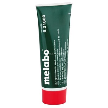

Screwdriver78 2 485 Опубликовано: 16 июня 2022 Поделиться Опубликовано: 16 июня 2022 Только что, SL1 сказал: Смазка должна быть достаточно вязкой. Думаю, что продукт оригинальный. Неа. Та, которая повсеместно продается для хвостовиков, зелёные такие тюбики, в целом неплохая, но вполне себе заурядная nlgi 1,5 смазка. В ней главное - внимание - биоразлагаемость, так же как в цепных маслах. Она же в природу летит. Ссылка на сообщение

SYS 191 Опубликовано: 16 июня 2022 Поделиться Опубликовано: 16 июня 2022 3 минуты назад, Screwdriver78 сказал: Та, которая повсеместно продается для хвостовиков, зелёные такие тюбики Мне попадалась такая синяя Ссылка на сообщение
SL1 5 152 Опубликовано: 16 июня 2022 Поделиться Опубликовано: 16 июня 2022 9 минут назад, SYS сказал: Мне попадалась такая синяя Да, я о пакете сгущенки говорил и она литий-кальциевая. Ссылка на сообщение
Screwdriver78 2 485 Опубликовано: 16 июня 2022 Поделиться Опубликовано: 16 июня 2022 Я повсеместно вижу такую Ссылка на сообщение
