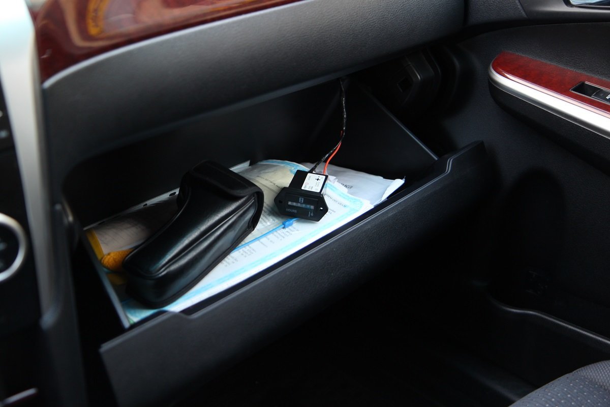

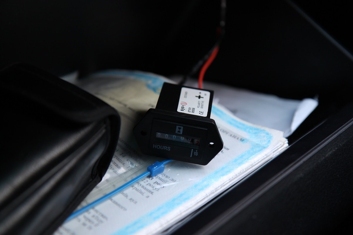

jungler 1 274 Опубликовано: 22 октября 2020 Автор Поделиться Опубликовано: 22 октября 2020 34 минуты назад, Stinger сказал: Что-то погуглил и ничего толком не нашел, разве что вот такой Я пользовался таким на прошлой Камри электромеханический, без батареек. Цеплял к блоку климата, клал в бардачок. Несбрабсываемой, надо записывать запоминать куда-нибудь показания по замене масла. https://aliexpress.ru/item/32850933090.html?spm=a2g0o.search0302.0.0.1af57bcetH6Cg0&algo_pvid=445227e9-1b58-4a4e-9958-34a884f6999f&algo_expid=445227e9-1b58-4a4e-9958-34a884f6999f-30&btsid=0b8b035c16033624983642642e43f5&ws_ab_test=searchweb0_0,searchweb201602_,searchweb201603_ Ссылка на сообщение
Stinger 8 Опубликовано: 22 октября 2020 Поделиться Опубликовано: 22 октября 2020 22.10.2020 в 13:17, Евген 48 сказал: наверное проще найти другой, который просто подключается к бортовой 12в. Ну было бы не плохо, но что-то не гуглится такой. 22.10.2020 в 13:31, jungler сказал: Цеплял к блоку климата, клал в бардачок. Нашел у нас такую хрень, копейки стоит. А можно его запитать через такую штуку? https://www.autopodarunki.com.ua/catalog/avtoelektronika/invertor_preobrazovatel_napryazheniya/invertor_12v_220v/kabel_provod_pitaniya_dlya_preobrazovatelya_napryazheniya_invertora_ot_prikurivatelya_so_shtekerom_v/?gclid=EAIaIQobChMI86HP3ofI7AIVD9-yCh0MhgxQEAQYAiABEgKnQfD_BwE#gallery-2 Ссылка на сообщение
