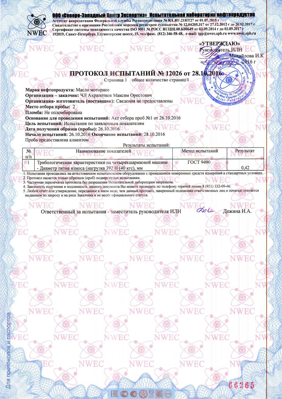

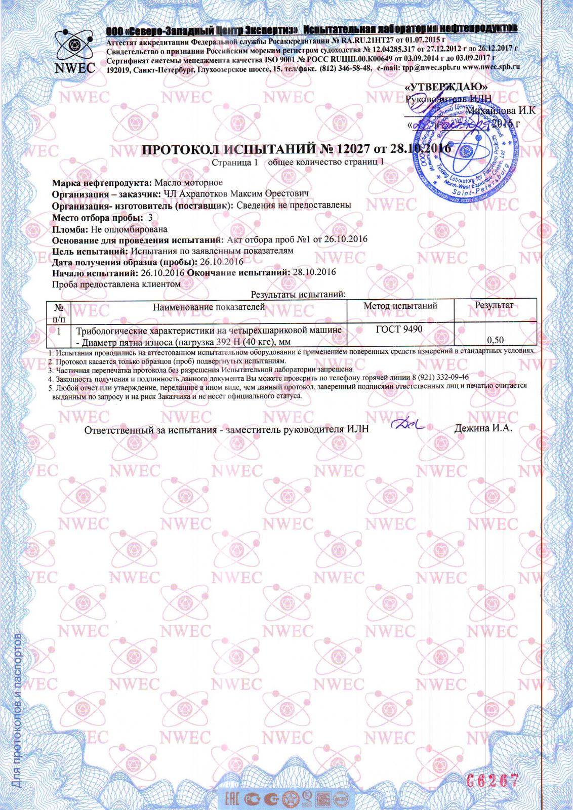

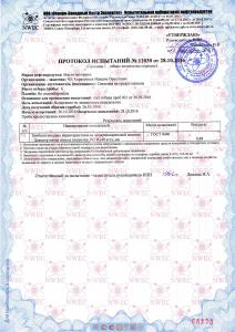

1-0,51. 2-0,42. 3-0,50. 4-0,48. 5-0,49. 6-0,48. 7-0,46. 8 -0,47. 9-0,43 (это образец который был у metalplaks-кларитек 5*30+5% синт+5%присадки) с этим миксом у меня и отработка но это уже не сюда.))))))) Всем спасибо за поддержку!!!!!!!!!
Изменено пользователем akhrap1980
  akhrap1980 писал:
  akhrap1980 писал:
1-мазда, 2-мазда+10%, 3-лук5#30, 4-лук5#30+5%, 5-лук5#30+10%, 6-лук5#40, 7-лук5#40+5%, 8-лук5#40+10%, 9-лук5#30кларитек+5%синт+5%химоты
Итак- добавка эстеров НЕ ухудшает свойства масла по износу на ЧШМ, улучшение есть, но небольшое.Можно сказать, что показатели масла практически не меняются. УРА, товарищи!

Если надо могу выкладывать сканы.

Уже не торопись, дома сделаешь таблицу и выложишь.Мы тут уже как дохтора-профессора, глянули в непонятные для нормальных людей циферки, и все поняли. ;)
И все -таки, именно 5% дают самый лучший результат. В т.ч. и по цене))).Завтра  в Сакса плесну 5% в редуктор.

Да, было бы здорово. Для многих будет важно увидеть сами документы.
