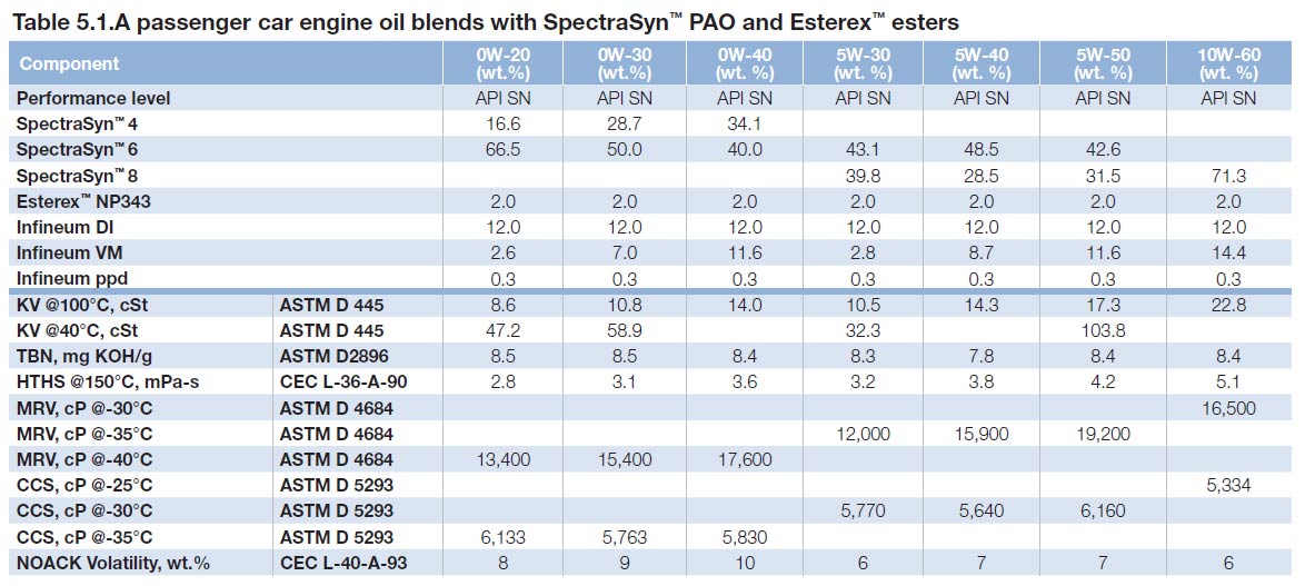

Хотите сказать, что чем больше полимерного загустителя, тем выше не сама вязкость, а индекс вязкости? Это что-то новое )))
Нашёл картинку.
Смотрим на количество Модификатора Вязкости и делаем выводы  ;)
Нашёл картинку.
Вывод сделан! :bravo: Как количество VM влияет на пятно износа?
От этого в том числе зависит и смазывающая способность.
В масле "больше масла" :)
Тут разница в VM может достигать 10+ %
Если в масла на ПАО-базе добавляют эстеры считаные % для лучшей смазываемости, то почему разница в VM не может влиять на смазываемость?

Покажите картинку роста индекса вязкости от количества загустителя.

Нашёл картинку.
ок, смотрим на количество модификатора вязкости, 0w-20 - 2,6, индекс вязкости - 172. 5w-40 - 8,7 (больше, чем в три раза, Карл! ИВ должен просто зашкаливать), однако смотрим анализы, индекс вязкости - 167.
Спасибо, вывод сделан: количество модификатора вязкости ухудшают ИВ, либо вообще никак не влияют.
Ну вот здрасьте, всё преподнеси на блюдечке, а самому пошарится по анализам или заглянуть в тех доки мобила религия не позволяет? ;)
