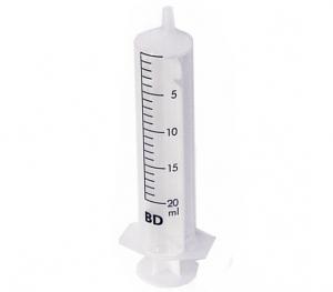

Сегодня отобрал пробу при помощи двухкомпонентного шприца без резинки (обычный пластиковый 20мл) + трубка омывайка, надеюсь кремний будет в норме.

Дело не в трубке. Евген 48 недавно это доказал. Дело в силиконовой смазке в шприце + силиконовом поршеньке. Берите шприцы без силиконового поршня, простые пластмассовые поршни и кремния будет меньше.
но учтите, что трубка/омывайка с этого шприца соскакивает, т.ч. пришлось трубку крепить к самому шприцу обычным скотчем.

Мой набор для взятия отработки, цена вопроса 35руб,
п.с. серебристый скотч показан для наглядности.
