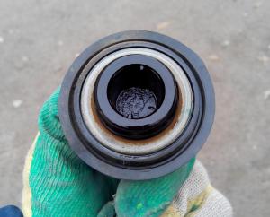

К сожалению, сейчас потереть салфеткой и посмотреть на маслоприёмник не могу - всё приклеено на место. Постараюсь через 2 замены УзЛука снова снять поддон и всё это проверить! Случится это весной 17. Ну, если раньше в мотор лезть за чем другим не придётся :)
Горловину хотя бы сфотографируй. И крышку маслозаливной горлрвины с внутренней стороны.
Изменено пользователем igork
Вспомнил, что на масляном щупе был "налёт", как раз такой лак, я ещё подивился и тряпкой его оттёр. Не лёгким движением, но за пару движений пальцев с прижимом щуп стал чистый.
Гляжу на последнее фото. Печально как-то. Я таких грязных горловин MR20DE ещё не видел. Такая горловина была при покупке авто или после Узлука? Что-то не то с этим "дилерским обслуживанием" предыдущего владельца. Либо после дилера масло толком никто не менял, двигатель засрали, а пробег перед продажей скрутили.
С интервалами 15 тыс на 5W-40 и ездой по городу дом-работа - по-моему еще неплохой результат
@jungler, все "дилерские" в таком режиме, но что бы так за 4 межсервисных интервала у дилера... Ни у кого из ниссановодов такого не видел.
При такой загаженности двигателя надо конкретно сокращать интервалы, не катать по 250-300 мч на Узлуке, хоть как-то отмывать частыми заменами.
Даже если и пробег скручен, то масло менялось абы как или порой не менялось вовсе. Вот этот же двигатель на таком же авто с пробегом 106000км. Правда интервалы замены масла не более 10000км.
Горловина такая была сразу. Особого значения не придал, так как общее состояние авто - отличное. Я - второй владелец, так что пробег вряд ли сматывался, купил её через пару месяцев после ТО 60 ткм.
Чтож, буду менять чаще, благо запас УзЛука имеется :) Вроде щелочное число у него достаточное, или есть более "моющие" масла?
Ну тут горловина протёрта, я же просто вывернул крышку, причём во вторник заливали туда масло :)
