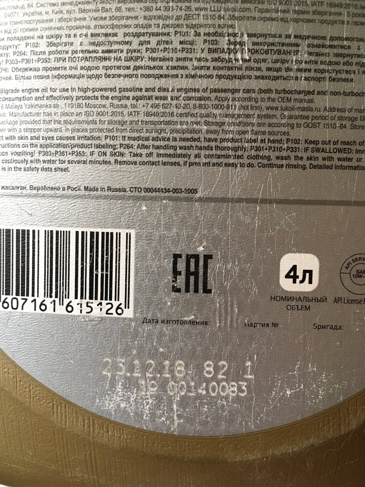

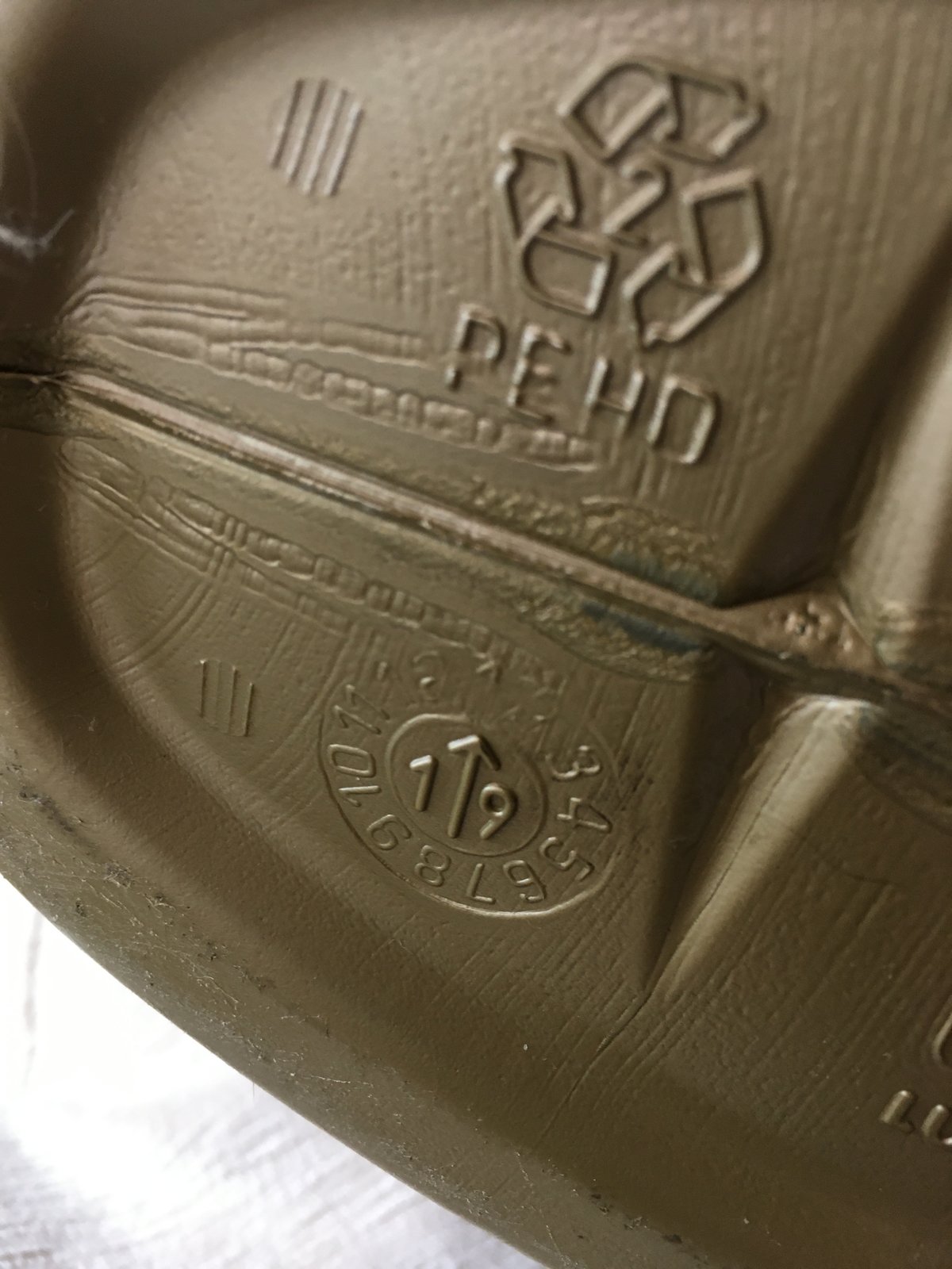

JEFAN 5 Опубликовано: 24 июня 2020 Поделиться Опубликовано: 24 июня 2020 Всегда был уверен в производителе этого масла, но вчера, залив его в очередной раз, случайно обнаружил разные даты розлива на этикетке и на канистре. Даже год разный. Можно ли говорить о подделке? Покупал в «Автодоке» Ссылка на сообщение
Челябинский таксист 61 Опубликовано: 24 июня 2020 Поделиться Опубликовано: 24 июня 2020 Обсуждали это на форуме, даже приводили ответ начальника службы безопасности ЛЛК о маркировке на канистрах Лукойл когда не совпадают даты производства моторного масла и канистры: "Все достаточно просто. Собственно само масло приготовили 26.07.2015г. и оно храниться в резервуаре. В августе, поучив разнарядки на продукт, производство решает, что необходим этот продукт в 4-х литровых канистрах и он направляет его на фасовку.Поэтому получается, что само масло произвели в июле, а канистру куда его зафасовали, в августе. Бывает даже и обратная ситуация.Когда планируются длительные регламентные работы по выдувным машинам, что бы не останавливать процесс фасовки, заранее изготавливают канистры под продукт который стоит в плане производства. После того как само масло произведут его фасуют в канистры которые были изготовлены ранее." Ссылка на сообщение
JEFAN 5 Опубликовано: 24 июня 2020 Поделиться Опубликовано: 24 июня 2020 36 минут назад, Челябинский таксист сказал: Обсуждали это на форуме, даже приводили ответ начальника службы безопасности ЛЛК о маркировке на канистрах Лукойл когда не совпадают даты производства моторного масла и канистры: "Все достаточно просто. Собственно само масло приготовили 26.07.2015г. и оно храниться в резервуаре. В августе, поучив разнарядки на продукт, производство решает, что необходим этот продукт в 4-х литровых канистрах и он направляет его на фасовку.Поэтому получается, что само масло произвели в июле, а канистру куда его зафасовали, в августе. Бывает даже и обратная ситуация.Когда планируются длительные регламентные работы по выдувным машинам, что бы не останавливать процесс фасовки, заранее изготавливают канистры под продукт который стоит в плане производства. После того как само масло произведут его фасуют в канистры которые были изготовлены ранее." значит, не подделка, смело катаю... Ссылка на сообщение
