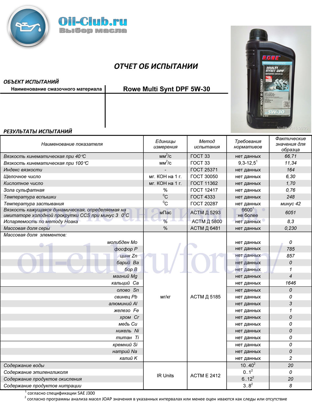

@Dimmy, в точку, ПАО здесь явно есть судя по отличному NOACK, вспышке :)
Вот такое бы масло 504/507 я бы залил на смену Mobil1 ESP Formula 5W-30 - как раз пакет присадок долгостойкий.
Масло шик. Спектр будет? Все хорошо, но с наличием беда, всего 6шт, где потом его искать?
Кислотное высокое

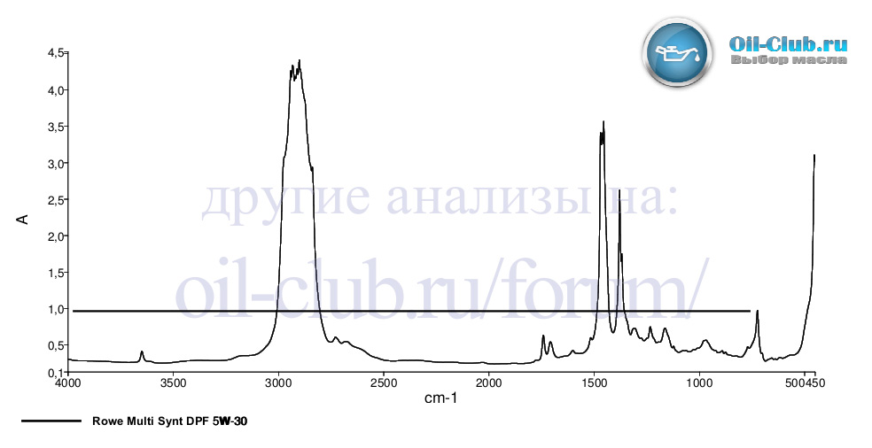

ИК спектр Фурье так и говорит, как сказал Dimmy
Другими словами, масло состоит из гидрокрекинга + немного ПАО синтетики.
ПАО тут не менее 30%.
15-20%?
Тут и эстеров чутка должно быть, но это вроде норма для 504.
Отличное масло, вопрос цены (как и обычно).
15-20%?
Мои мысли читаешь. Причем спектр я не видел поначалу. Но кто знает, мож и 30%...
Бора нет, молибдена тоже.Эстеры под вопросом.По анализу свежего хуже чем мобил есп 5-30.Но может уделать по анализу отработки,как мотул.Нужно смотреть.Из минусов-редкое масло.Из плюсов-нет подделок.Я бы залил будь оно в общем доступе.
По факту мобил есп - это ХУДШИЙ 504 из всех, которые только существуют. Всё дело в том, что молибден и бор нафиг не нужны там, где каждая сотая процента сульфатной золы на счету (да и на мой взгляд, их полезность в маслах с HTHS >3.5 вообще под большим вопросом). Использовал их - проиграл во всем остальном. Эстеры повышают кислотное. Вот и получается, что оно не просто не лонглайф, оно даже не шортлайф. В моторах это масло в принципе не успевает поездить. В отличие от всех остальных масел на стандартной рецептуре лубризола под 504 допуск (как в анализе, как тот же мотюль), которые в ВАГовских моторах могут и по 15 тысяч спокойно накатывать без встречи щелочного с кислотным.
Его может оправдывать только одно - набирающее популярность на ойл-клубе утверждение, что щелочное число не является показателем жизни масла.
Изменено пользователем WeellyTR
Ну зольность там ниже чем у всех по палате.В дизелях нормально оно держится.С бензом да, проблемы.Имхо анализ свежего не показывает "крепость" масла.У мотюля ничего интересного,а крепкое.Это бы покатать.И на анализ.
15-20%?
Женя, ситуевина такая: у масел 504/507 в составе должно быть ПАО в количестве 10-30%. И как раз сколько именно его положили - определяет НОАК и вспышку конечного продукта. Поэтому у одних мы видим 10.5% с 235С, а у других - 8% с 245С.
Единственное, вязкость при 100С маловата, но не критично. HTHS тут 3.5 мПас должно быть.
да это понятно, тут то сколько?
у масел 504/507
и в двух словах поясните (с дизелями понятно - сажевый фильтр), а зачем такое в беннзинки, неужели там такие каты и т.п., чтобы зольность до сотых считать?
