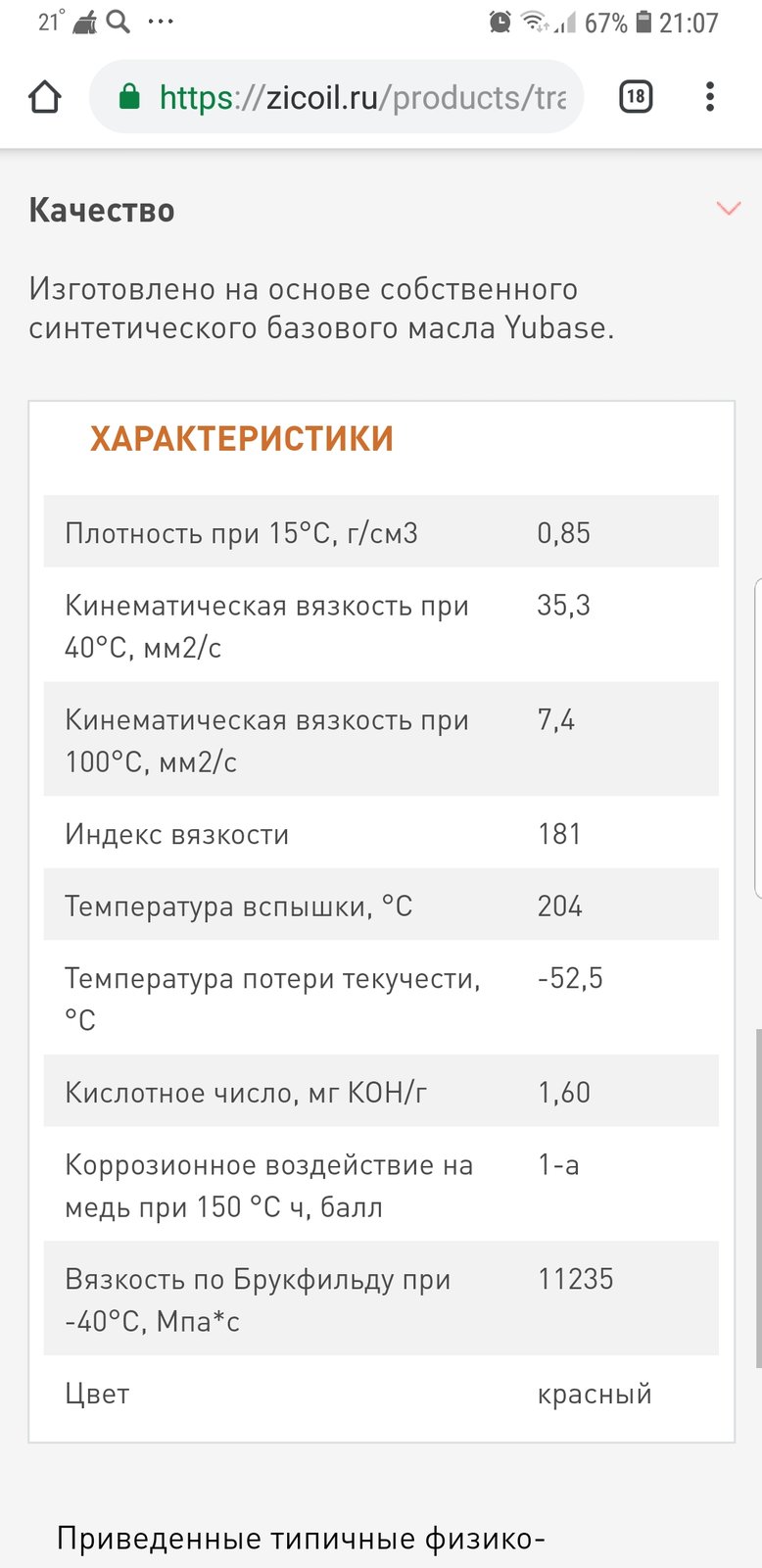

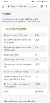

Скорее всего где то ошиблись , можно поверить что у масел для АКПП киниматическая вязкость будет такая при -35С , а брукфильд измеряется при -40С и в показания в 3740 , как в прочем и 7500 как то не верится
  22.11.2016 в 13:58, F_M_J сказал:
У ZIC ATF Multi брукфилд вообще 16881, я так понимаю норма в пределах 20 000.
Раскрыть
У меня в памяти почему то отложилось 11500 у ZIC MULTI
P.S.
А нет ошибся , это я в галанта  залитую SP III запомнил
 А вот ZIC MULTI
