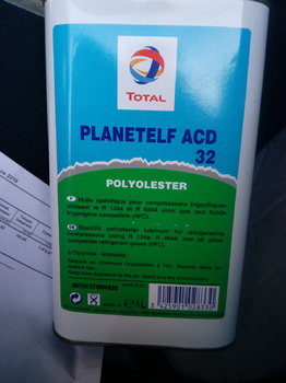

Ну вот я и стал счастливым обладателем литрушки.
В Нске оказалось не легко его найти и не дёшево. Но я сделал это!
