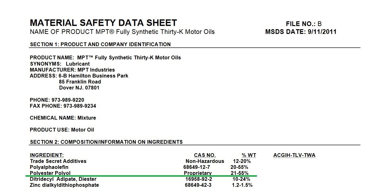

В качестве примера эстерового моторного масла - в Штатах есть малоизвестное масло MPT® Thirty-K - http://mptindustries.com/mpt_products/automotive.htm
Изменено пользователем FX-35
42 минуты назад, FX-35 сказал:
Уже по готовой ссылке лень сходить? Там же русским по белому написано:
Сходил по ссылке. не нашел инф о % содержании РОЕ. Куда смотреть?
1 час назад, FX-35 сказал:
За ссылку спасибо!
Ценная информация are fortified with the finest additives available including extra zinc and phosphorous for anti-wear
