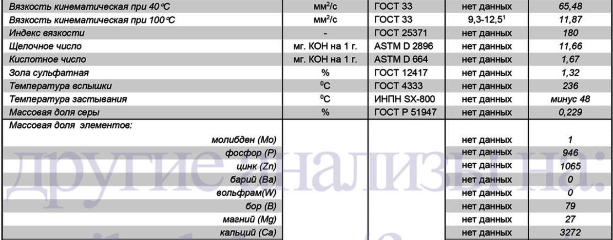

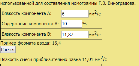

 Решил залить Lukoil Genesis Armortech A3/B4 5W-30  и добавить 10% Fuchs Reniso Triton SEZ 32. для Toyota Cor/2000 USA.ZZE110L
 Вроде  очень не плохое масло для добавление POE 32 ой вязкости.По таблице получаю  вот такие данные
11,01 на 100C. Вроде укладываюсь в пределах 5W30.

Если Вы добавили 10% POE от объёма масла, то концентрация POE в "готовом продукте" у Вас составит 9,1% и результат будет выглядеть так:
КВ40=61,44
КВ100=11,06
VI=175
Что среднее между А3 и A5. Но мы же понимаем, что это всего лишь расчётные данные...

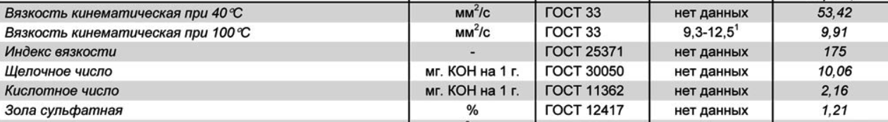

в общем подумал и залил Lukoil Genesis Armortech A5/B5 5W-30
 получил на грани  вязкость 5w30.

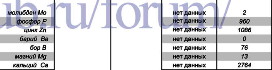

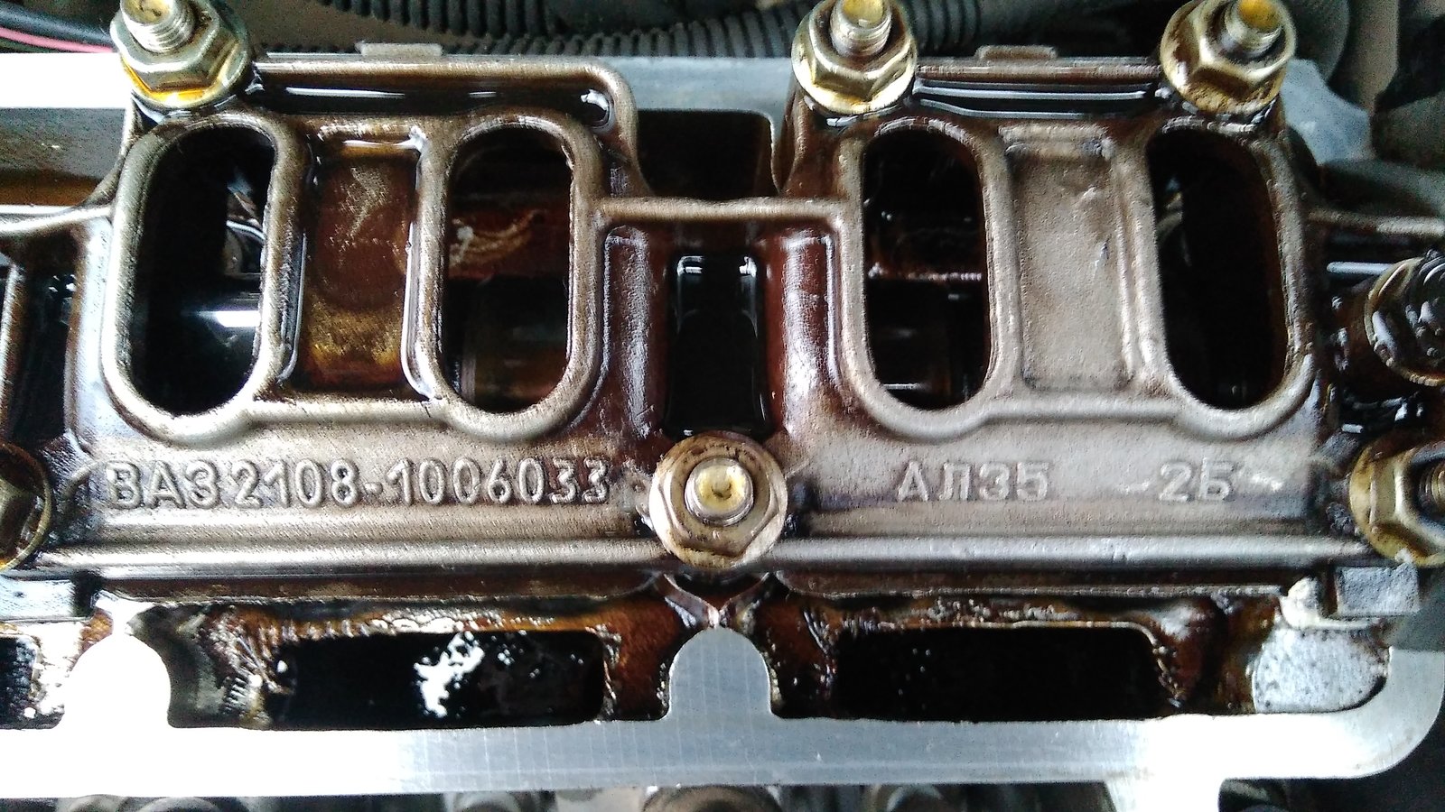

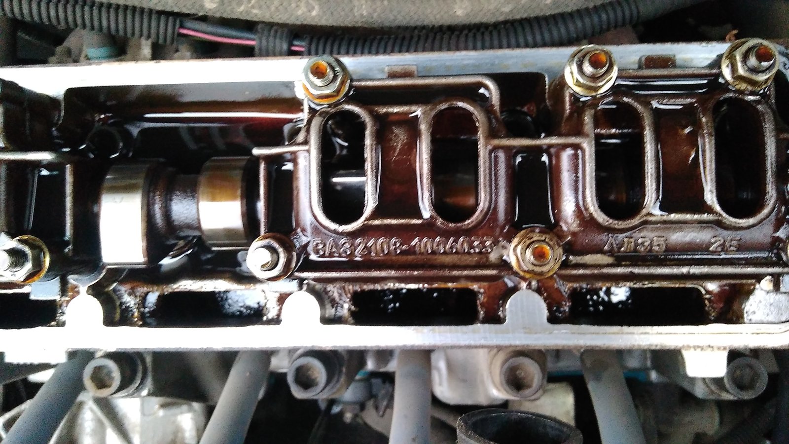

Итак, прошу подсказать немного. Имеется вазовский двиг 1.6 8кл с пробегом 56ткм. Присутствует грязь от редких замен - немного на фото видно. Есть желание отмыть с помощью добавления РОЕ.
Масло вроде нашёл недорогое с хорошей противоизноской, скрин прилагаю

лучше 68, по вязкости больше подходит, 5% для начала. ну и 5ткм или 200м.ч.
lex2187 ISO 68 вязкости, 2 раза по 5000 км катай смесь из 7% поэ и моторного масла.
