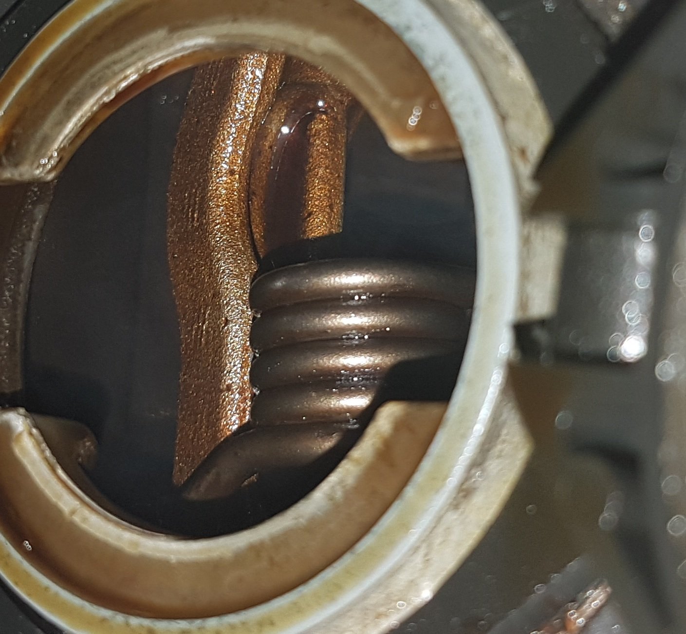

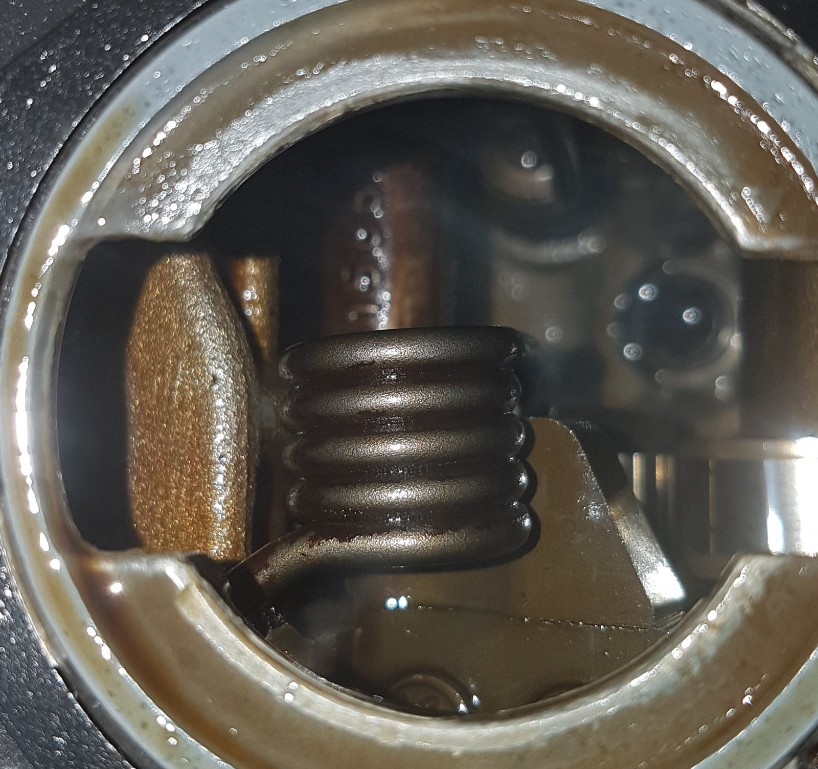

В 08.02.2019 в 17:44, parziv сказал:
Вообще я заливал ПОЕ для очистьки двигателя от загрязнении. К сожалению не смог это потвердить - катал около 90 мт.ч. - если судит по тому что видно из горловины. Наверно применение имеет больше профилактический ефект и предотвращает их накопление в моторе.
Все таки надо брать свои слова назад. Чтобы увидеть разницу, надо нажат на фотографии.
После добавка POE 23.09.2018 отложения хорошо видны.
На POE отъездил 86 мт.ч. и около 6500км. После этого было залито масло без POE А3/B4 на которое накатал еще около 40 мт.ч. Как результат твердые отложения стали мягкими и начали отмыватся. Прежде того ездил 3 года на короткие замены, но они всегда были и оставались твердые.
Изменено пользователем parziv
parziv главное чистота в наиболее "активных" частях ЦПГ, т.е. в местах непосредственной циркуляции масла. А в таких местах - вторично.
И чуть ниже на бугелях, хоть и расплывчато, но видно, что чистенько. Так что, поэ работает.
