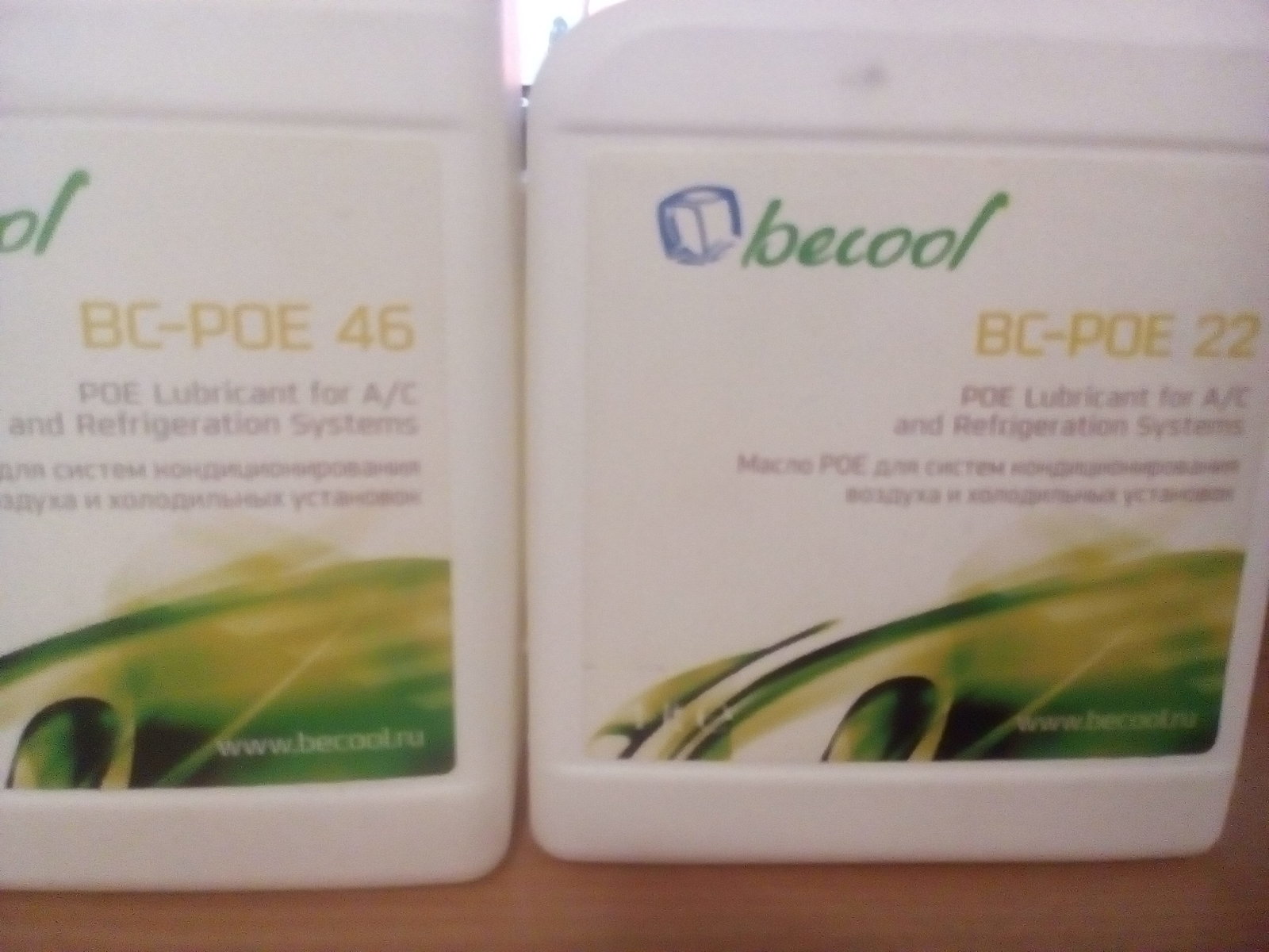

Потверждаю по беколу в спец магазе три вязкости 22 , 32, 46 .
