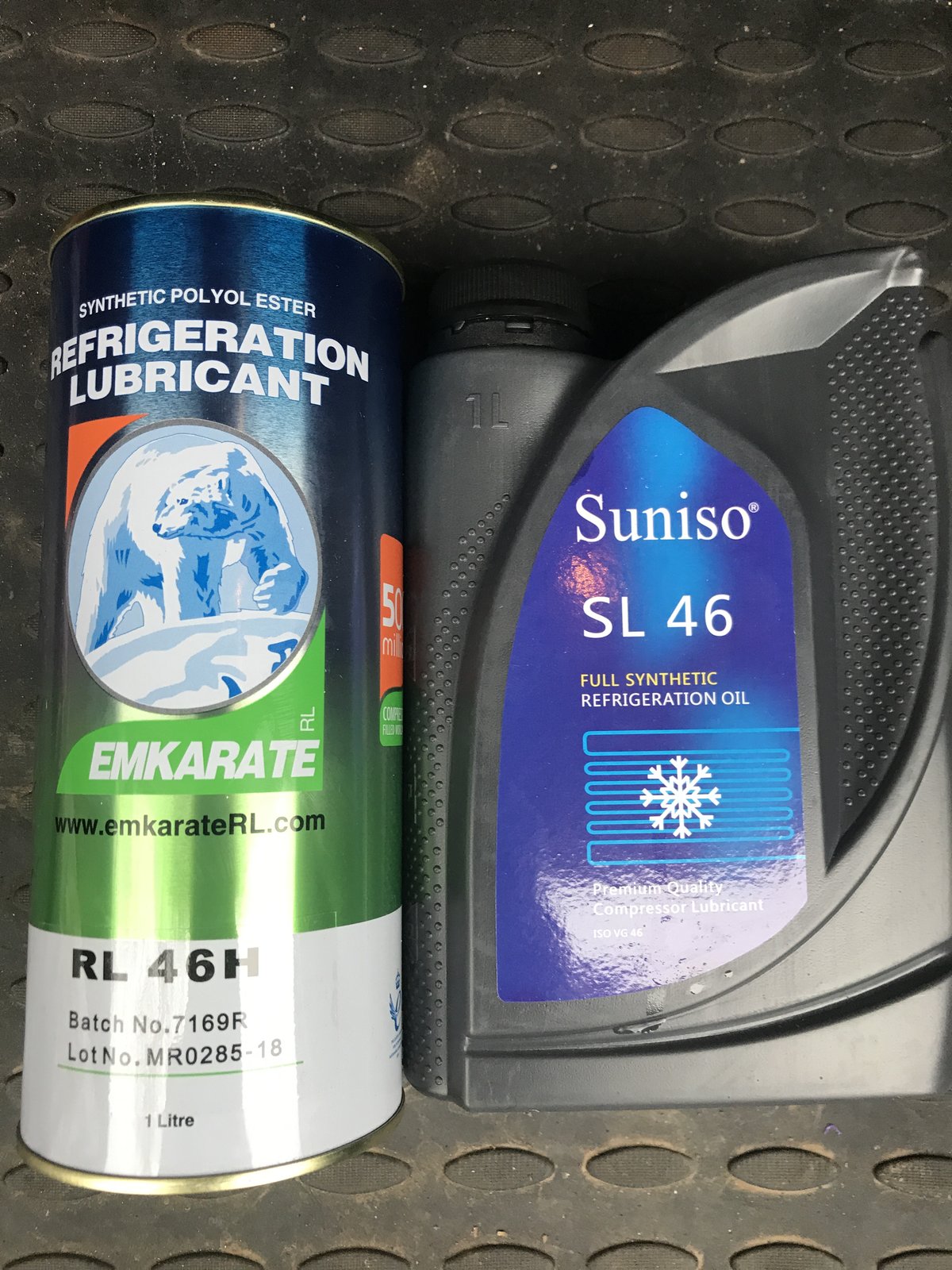

8 минут назад, evalar сказал:
Поменял вобщем:)
По вязкости к моему луку самое то.
А те выкинул или отдал обратно в магаз?
5 минут назад, FenixDv сказал:
15 минут назад, evalar сказал:
Поменял
