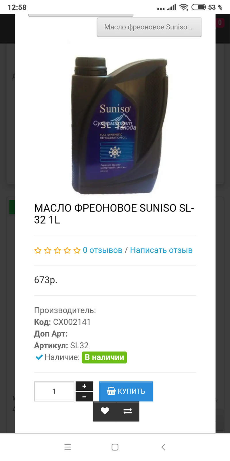

Вот только не надо так категорично;) кто ищет - тот всегда найдёт
Спойлер
Screenshot_2019-04-08-12-58-49-176_com.android.chrome.thumb.png.29630cfd671c25b2d6b0cfd7f18856e6.png
YaSHa163 , прибавишь 100р? Что купишь?:unknw:

41 минуту назад, evalar сказал:
  Скрыть контент
Согласен с тобой, изначально именно Suniso и рассматривал. но в моем регионе таких цен не нашел... Поэтому выбрал Fuchs
