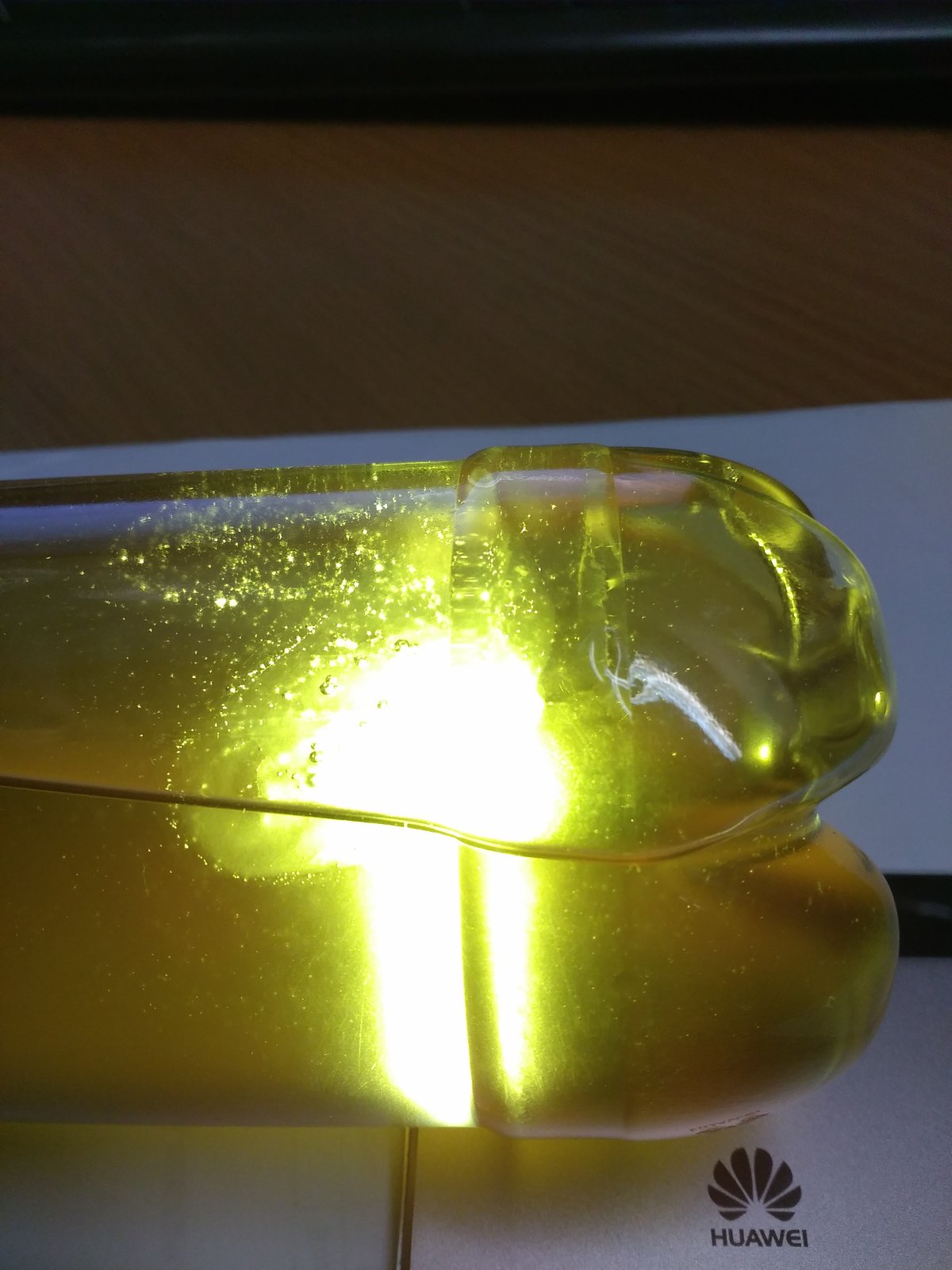

Неудается четко сфоткать, но там такая же крошка
Если подцепить пальцем крошку и плющить пальцами, превращается в более мелкие фракции или пыль

  09.04.2019 в 11:45, nps_Jackal сказал:
Раскрыть
Штора вполне сносная на вид

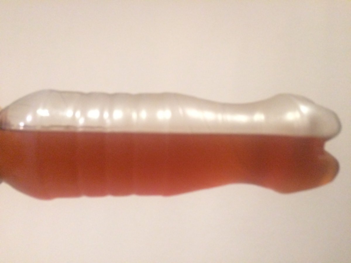

Пересчитал свою бурду - 6.25% POE в готовой смеси получилось.
Плюс AN, плюс вольфрам.

P.S. бурда простояла сутки при +90.
Ничего интересного не произошло ... может быть мне показалось, но после остывания до "складских" +15 смесь стала более жидкой, чем была вчера изначально при смешивании.
Я прям не буду однозначно утверждать, но визуально пузырьки воздуха в бутылке "лётают" энергичнее и сама смесь булькает активнее.
Изменено пользователем Normet
Кстати про пузырьки - никогда такого раньше не видел, но именно в этой смеси пузырьки самых разных размеров (кто в теме - тот поймёт я о чём я), при энергичном встряхивании образуется огромное количество очень мелких и они слепляются друг с другом в длинные белые сопли.
Выглядит как хлопья или осадок, но если просветить мощной лампой - это цепочки очень мелких пузырьков, они поднимаются на поверхность и рассасываются.
После этого во всём объеме остается большое количество равномерно распределенных пузырьков размером примерно 0.1 мм.

С планшета к сожалению - не очень удобно.
Почитай про лёгкие и тяжёлые жидкости и особенности их эмульгации.

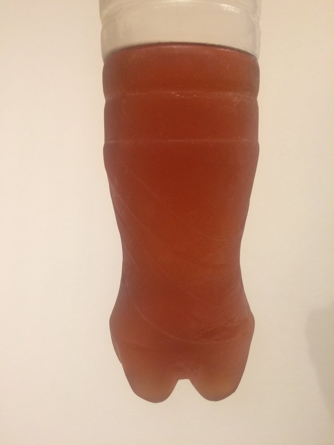

  09.04.2019 в 06:44, СИНТЭКС сказал:
UPDATE: перевёз микс сразу в морозильник минус 32, чего время терять...
Раскрыть
Микс после 20 часов заморозки при минус 32 град.
Frozen_mix.thumb.JPG.b421f01166075ff940a0fcc5ee9bfa3b.JPGFrozen_2.thumb.JPG.3111300cdde628a85de2e1a218ed149a.JPG
Как-то так! Чуда опять не произошло...
