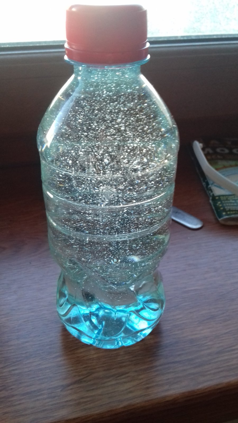

Вот отлил себе в бутылочку 330грамм ,подпробочку.  (на пробу)
Чистейшая,  как слеза....:crazy:
Откуда инфа что тут фосфор и цинк уже есть?
