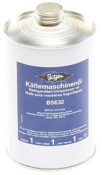

Уточнил, вот такое масло.
  22.07.2019 в 11:28, Евген 48 сказал:
Раскрыть
  Показать содержимое
СИНТЭКС ну какое есть, я в дела нашего холодильщика не лезу:D
  22.07.2019 в 11:30, Евген 48 сказал:
Раскрыть
это как бы масло от кутюр:good3:
NPI примерно в районе 100, поэтому можно лить до 15%

это стопудово! о двадцатке можно даже и не мечтать... даже если 15% плюхнуть в масло с КВ100=10,5 (к примеру), то на выходе будет КВ100=9,67
  22.07.2019 в 11:46, СИНТЭКС сказал:
Раскрыть
Где то закралась ошибка ...
  22.07.2019 в 11:51, DRON 33 сказал:
Раскрыть
почему?
КВ100 масла = 10,5
КВ100 BSE32 = 6,2
Соотношение 85/15
  22.07.2019 в 11:53, СИНТЭКС сказал:
КВ100 BSE32 = 6,2
Раскрыть
Такая высокая ? Я что то думал в районе 3,2 +-
