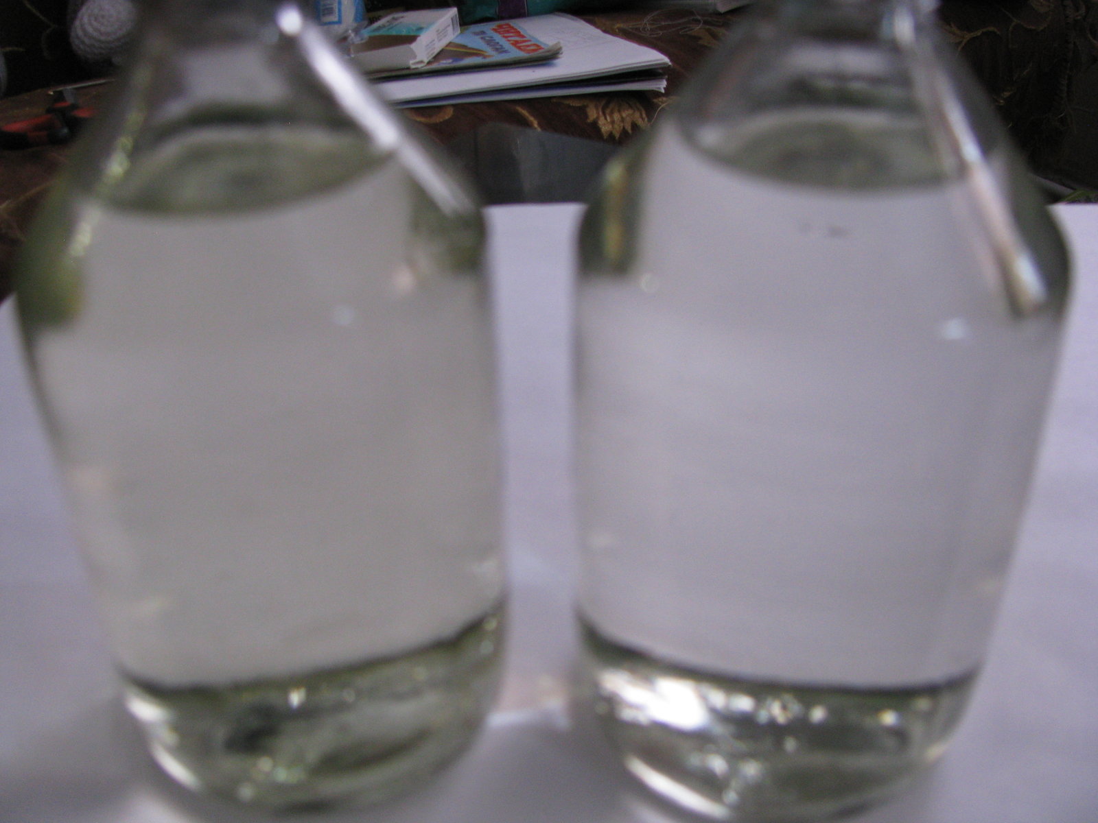

Желтеет. Не думаю, что это полезно маслу.
Левый пузырь стоял месяц на подоконноке.
Правый - в темном ящике.
Даже на фото заметна разница, а в реальности она очень сильна.
Делал чисто для опыта по воздейсию ультрафиолета.
Изменено пользователем bratok1981
Короче! Не храните эти масла на сонце. С ними что-то неладное происходит.

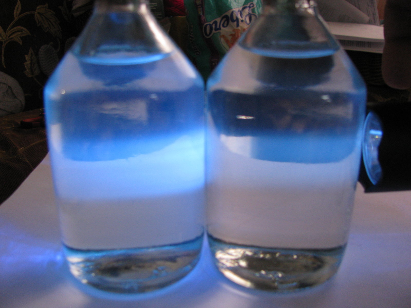

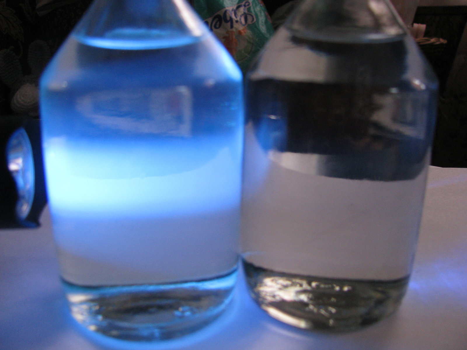

Это пропускная способность масла луча ультафиолета.
Слева масло пожелтевшее на подоконнике, справа чистое, из темного места.IMG_2651.thumb.JPG.d38acfd18dce12897552d6cc8f88fdca.JPGIMG_2652.thumb.JPG.04e0c675b991a96b6f86a2549bdb10b5.JPG
 Получение информации...
Видно что масло, пожелтевшее, стало менее проницаемым и стало похожим на молоко.
Масло из темного места осталось практически прозрачным. светил фонариком 365 длиной волны нанометров.
