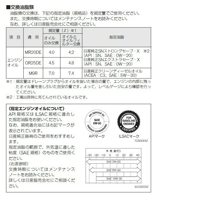

Ого! Вот это интересная тема! Товарищи, кто хорошо разбирается, подскажите. Хотел в Лукойл Люкс А5 5w-30 добавить POE, объем смазки 4.4л, какие POE лучше взять, и какую концентрацию использовать? Спасибо
Изменено пользователем Izgoy89
37 минут назад, Izgoy89 сказал:
Что за авто , какой допуск и какие цели преследуете ?
20 минут назад, DRON 33 сказал:
Qashqai J10 MR20DE, хочу все время добавлять для улучшения свойств масла, заодно малость помыть мотор, я так полагаю, предыдущий владелец попадал на контрафакт, лак через горловину заметен. Насколько я понял, MR20DE предпочитает маловязкие масла, как раз в тридцатку добавить - понизить вязкость при 100 градусах на 1.5 эстерами - будет что надо.
Izgoy89 Бери масло а3 5в30 и в него РОЕ32 , порядка 10% на короткий интервал , для помыть . А так для полного интервала - а3 5в30 + до 5% РОЕ32, как раз получишь илсак , что в принципе и рекомендовано в твой ДВС
25 минут назад, DRON 33 сказал:
Вряд ли можно найти А3 по цене Лукойл Люкс. Или уж взять диэстеры и добавлять 5 процентов. POE дешевле, конечно, но и заморочек больше, насколько я понял. Надо будет разбираться с этой темой со временем
28 минут назад, DRON 33 сказал:
Izgoy89 Всё есть в шапке темы , изучайте , уверен разберётесь :hi:
