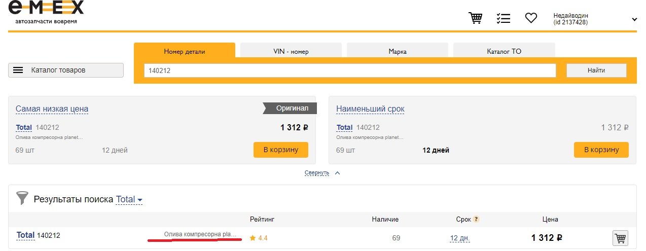

так ты какое хочешь лить? РОЕ 100 ? просто у тебя на фото РОЕ 68
Если 100, то самое выгодное это Тоталь. Пробивается во всех инет-магазинах (ЕМекс-автодок и т.д.)
До очередного "рывка" нашей экономики покупал за 800 с чем-то рублей. Щас наверно подороже будет
5 минут назад, Fallcon сказал:
Я пока просто присматриваюсь. Я так понял, что бы в вязкости сиильно не потерять, от 68 надо. Тоталь 68 в 1л нет по кодам, 100 в автодок не бьется, а в емексе одно предложение, и то не известно на каком языке ОЛИВА КОМПРЕСОРНА...
