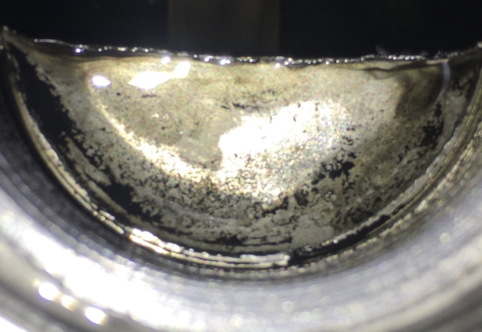

Для отмывки нужно повышенную концентрацию тритона + поэ. У меня плунжер на 2с-е обработан тритоном одна банка на литр ДТ (обратка и подача в литровой ёмкости). Эффект на 7-8к км. Если  добавлять гомеопатию тритона 20-25мл на 20 литров топлива, то эффект поддержки есть, иначе на горячую летом двигатель будет запускаться 10-15 секунд, а не 2-3 секунды т.о. плунжер не деградирует уже 60к км. Про газонокосилку писал. Если нет проблем по железу или не стоит задачи по интенсивной отмывке то и добавлять солей меди наверное не стоит, при повышенной концентрации узел может крякнуть (не контролируемое увеличение медной пленки).
Примерно 800 м.ч. 2 раза кряк + POE + соли меди и 2 раза минералка + POE + соли меди, фото до и после, отмывание за счет масляного тумана. Быстрее моется на моноградной минералке, перед фото пролил немного маслом:
6 часов назад, sanchell сказал:
Что и требовалось показать: загаживал двигло 100 ыс. км, столько же и отмывать будешь маслом с эстерами; загаживал 300 тыс. будешь те же 300 тыс. отмывать. А на ускоренный вариант только злая химия способна (дмсо, гринол, gzox, нашатырь и т. д.).
5 минут назад, Dmvdm сказал:
Двигатель отмыт за эти м.ч., загажена осталась только горловина, т.к. моется туманом, там где циркуляция масла все чисто, доказывать не нужно, сам видел недавно когда прокладку клапанной менял. По крайней мере поршневая промывается в разы быстрей.
