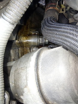

Думал что кольца залегли. Сегодня нашел течь, датчик давления масла протек. Вся боковина дрыгателя и акпп в масле. :pardon:

Нет, не димексид. ДМСО в этот чудо дрыгатель нельзя, разъедает клапан маслонасоса :pardon:
Это я к тому что наверное зря к 200 мл эстеров добавил 200 мл Plamet, подумал что кольца залегли, когда в дальняке термостат заклинило в открытом положении и t ОЖ не поднималась выше +70С. А вчера начал разбирать полавто для того, чтобы добраться до термостата и обнаружил течь.

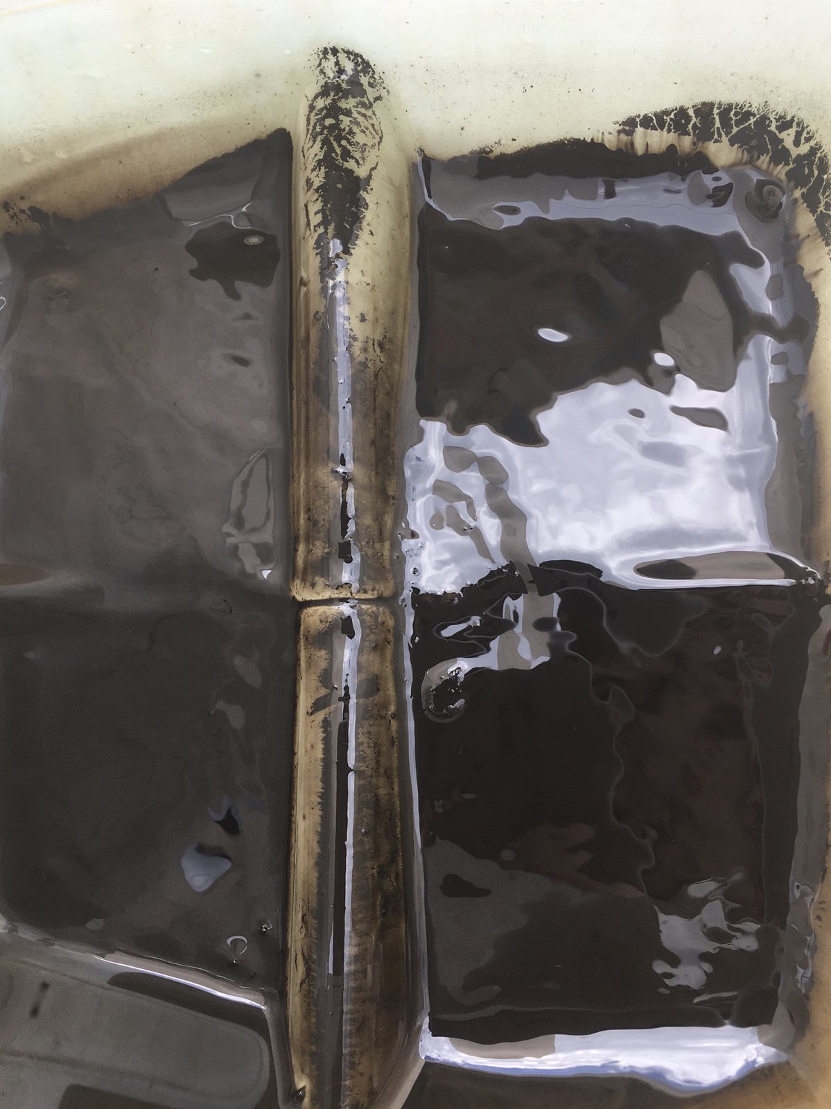

Соли меди 10% + POE 10% + моноградка sae30, фото намытой грязи (кокса кряка) после двух коротких смен 5-6 м.ч. на газонокосилке (отстой с 600-700 мл)
Изменено пользователем sanchell
1 час назад, sanchell сказал:
Один раз, несколько лет назад оставил Саньенг 5W-30 после 20 Мтч(примерно). Через несколько недель на дне баклажки обнаружил подобное. В тот раз в жир ничего не добавлял. После того случая перешел на замену в 200 Мтч, а сейчас меняю через 100-120 Мтч :crazy:

Условия работы в газонокосилке не совсем сопоставимы с авто, там постоянно объёмный перегрев масла (температура 130-140), чёрный шлак не что иное как сгоревший полимерный загуститель, производитель Бригс-Стратон рекомендуют использовать sae30 и намекает на повышенный угар от всесизонки, ну проблем с угаром на кряке особо не было, пока не залегли кольца через 500 м.ч.... вот и вспомнилась колба от прожарщиков, но если относительно холодный двигатель, то и кряк вполне нормально, например на тракторе lt151 более холодный движок с меньшей нагрузкой и через 50 м.ч. кряк сливается почти прозрачный, осадка нет.
2 часа назад, sanchell сказал:
Все верно пишите.
Я просто забыл упомянуть о t ОЖ +102+105С своего авто. При поездках по 9-12 ч за раз, масло имело вот такой печальный вид. Надеюсь это в прошлом, т.к. внес изменения в термостат и теперь он на +87С. Думаю дрыг моего авто более не будет кошмарить жир :yahoo: После переделки t ОЖ в движении должна быть +90+95С, а на ХХ до +105С для выпаривания воды зимой.
