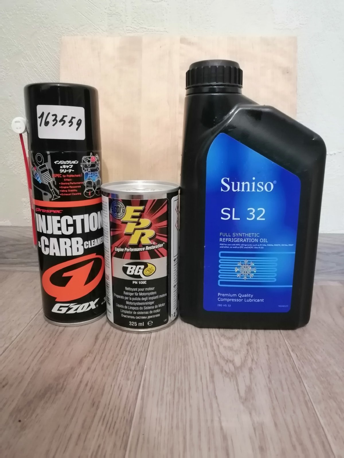

Ога , спасибо , оказывается только что видел в магазине этот Gzox только не спрей а промывочное масло.
После курения ветки решил прибарахлится таким набором , все что нашлось в наличии , 100мл SL32 уже булькнул в 3.5 литра ZIC X7 LS 10W-30 , такими дозами на 10 замен хватит...другие два препарата будут пущены в ход перед заменой . Расход масла умереный 0.5 - 1л на 3-4000 км(это мой интервал замены масла) в зависимости от масла и манеры педалирования . В предыдущую замену был залит KIXX API SJ он то и показал худшие результаты по расходу на угар..несмотря на приличный показатель температуры вспышки
