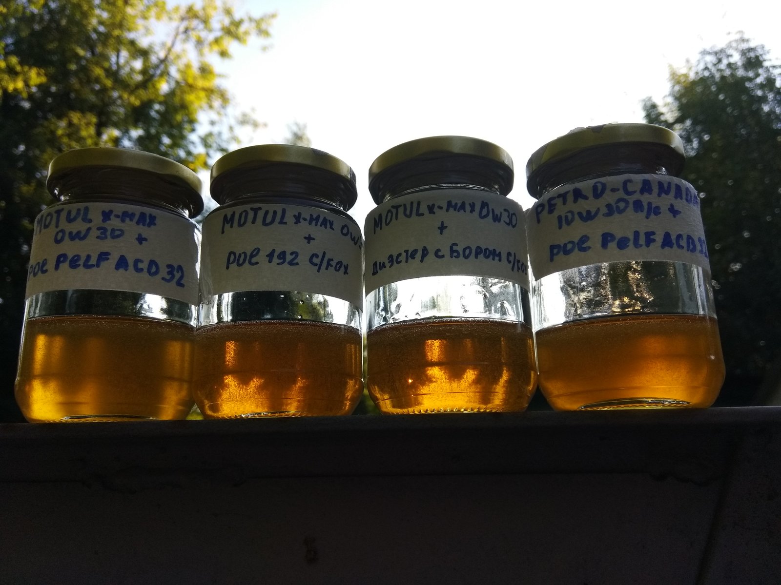

В продолжении темы смешиваемости:
Смешал (слева направо) -  MOTUL X-MAX 0W30 c POE PLANETELF 32 ACD (в прошлый раз при смешивании с FUCHS SE55 этот мотюль после заморозки расслоился);
этот же Мотюль с POE 192 от Carbonfox;
этот же Мотюль с L132 с бором от Carbonfox;
бонусом PETRO-CANADA 10W30 полусинь с POE PL-ELF ACD 32.
Только, что смешались, тут видно, что смесь с холодильным POE ACD 32 хоть и смешалось, но дало помутнение.

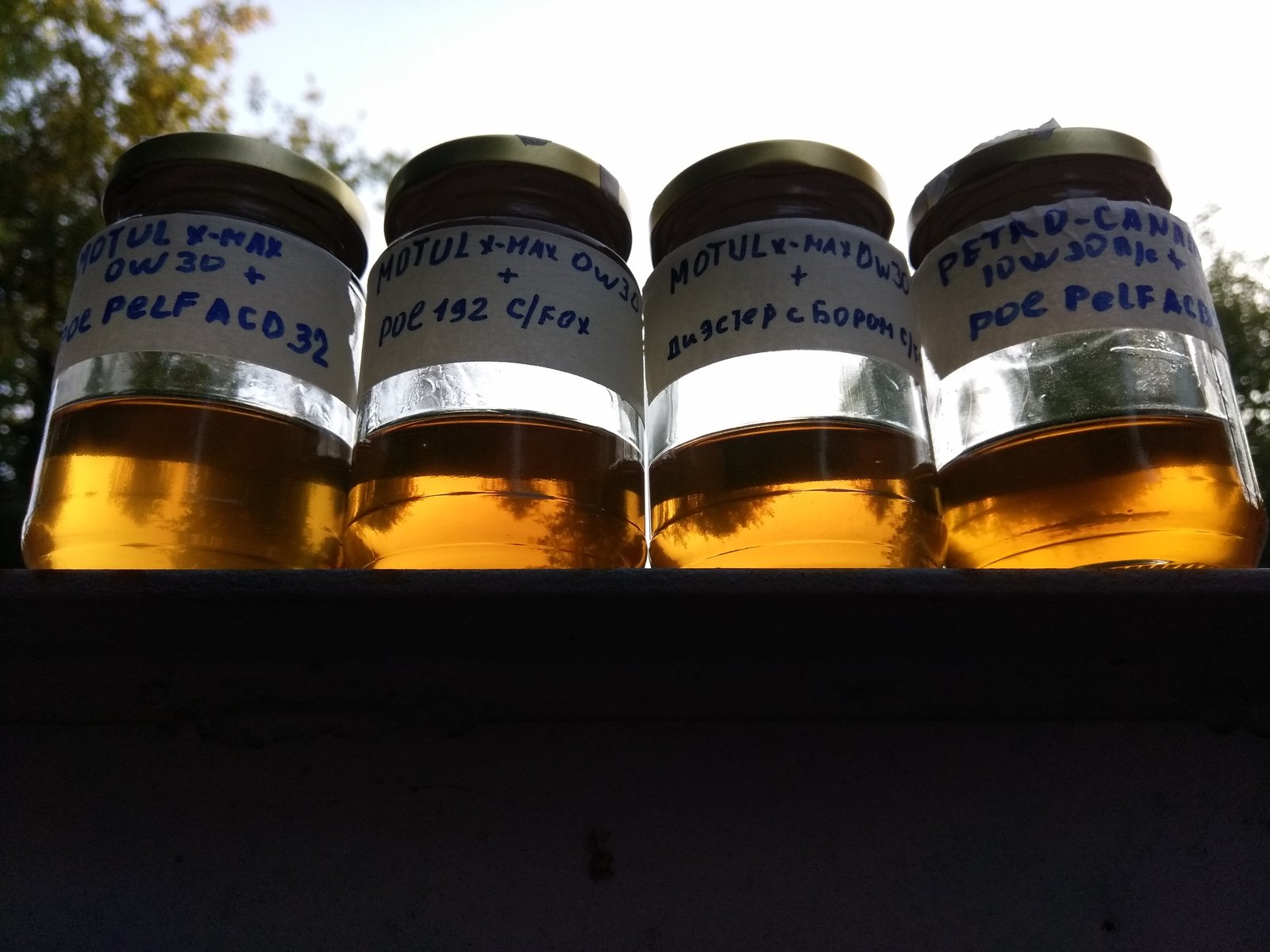

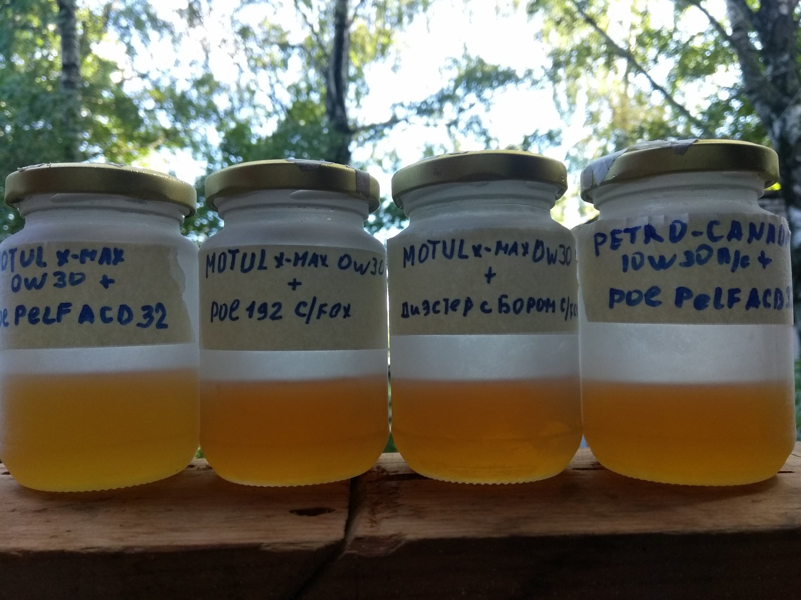

После заморорзки (-15-(-18)). Расслоения нет.
После оттаивания. Все так же, как и изначально до заморозки с POE ACD смеси помутневшие, а с Carbonfox нет. Это явно говорит о том, что разница между холодильным POE и продукцией от Carbonfox существует, т. е. это не одно и тоже.
Почему одни масла при смешиваемости с одним и тем же POE мутнеют, а иногда и расслаиваются при минусе, а с другими нет, так и остается пока загадкой.

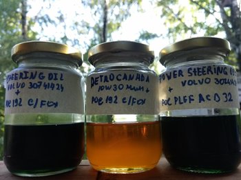

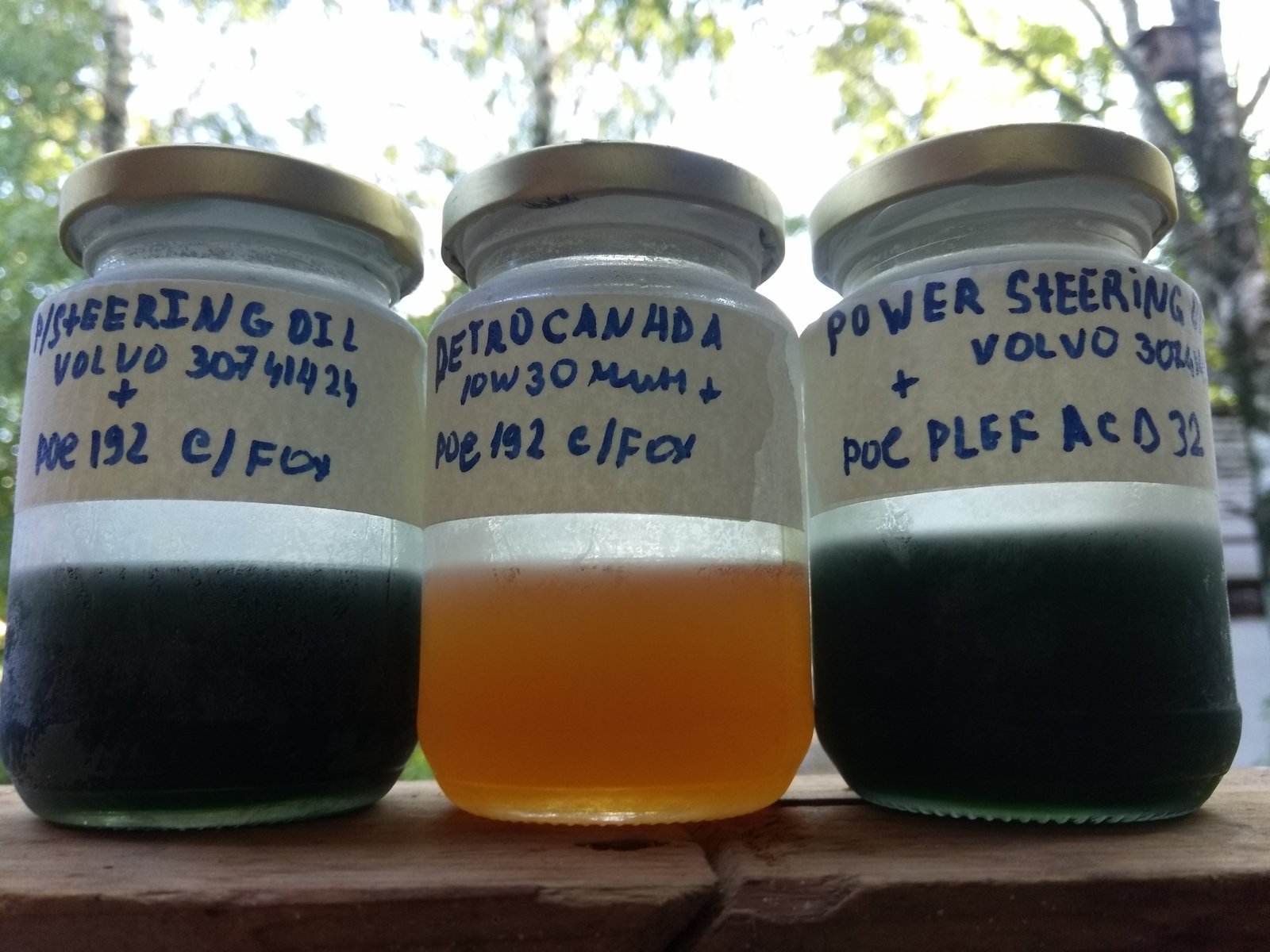

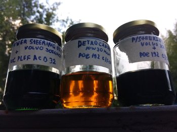

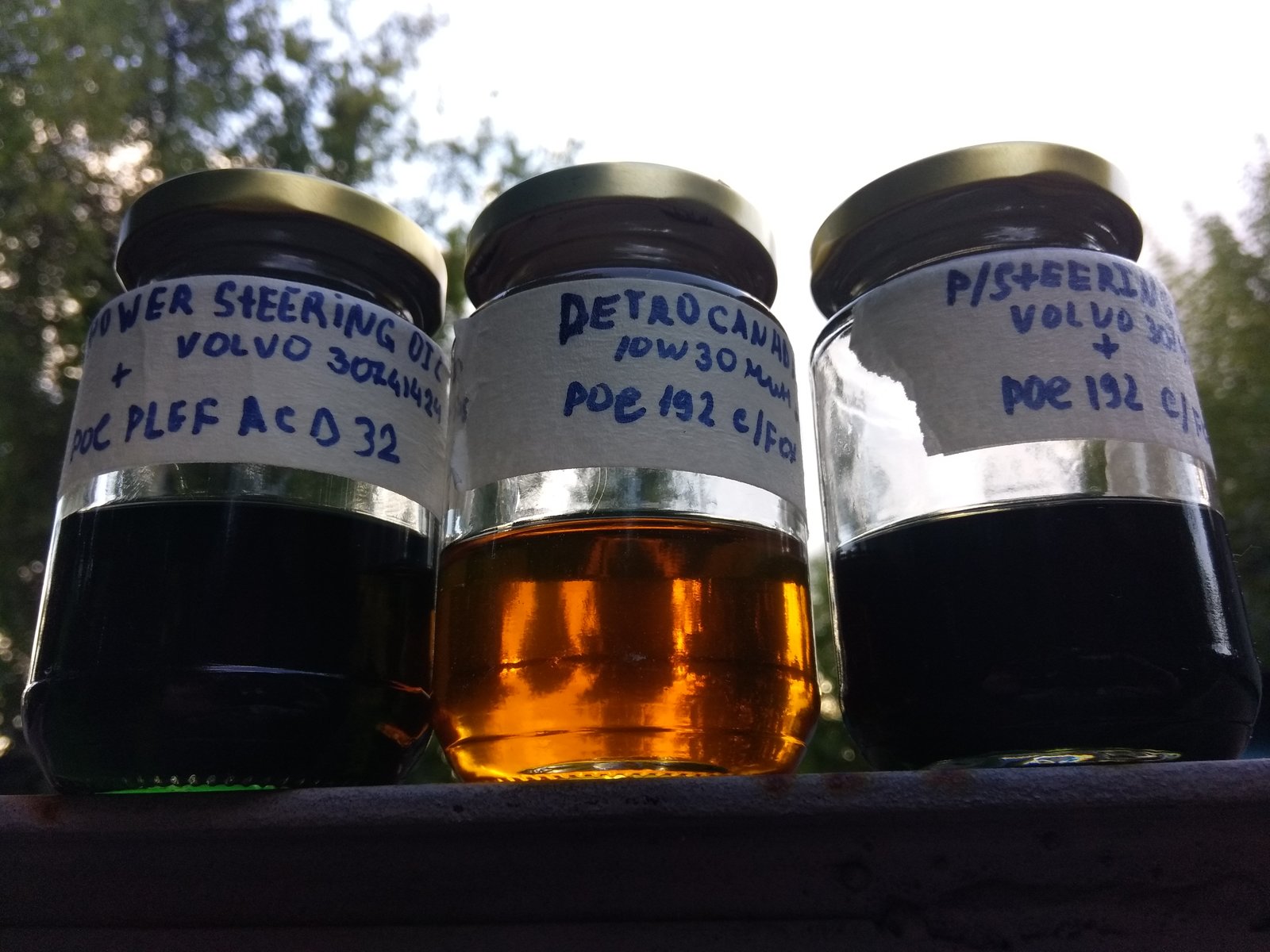

На этот раз жидкость Volvo для эгур слева c POE PL-ELF ACD 32, справа c POE 192 от CARBONFOX, и посередке PETRO-CANADA 10W30 с POE 192 CARBONFOX.
Смешали (жижа от эгур, правда, не первой свежести, но новую банку покупать из-за этого это перебор).
Заморозили.
В процессе оттаивания.
Оттаяли. Никаких изменений замечено не было, ни при плюсе, ни при минусе.

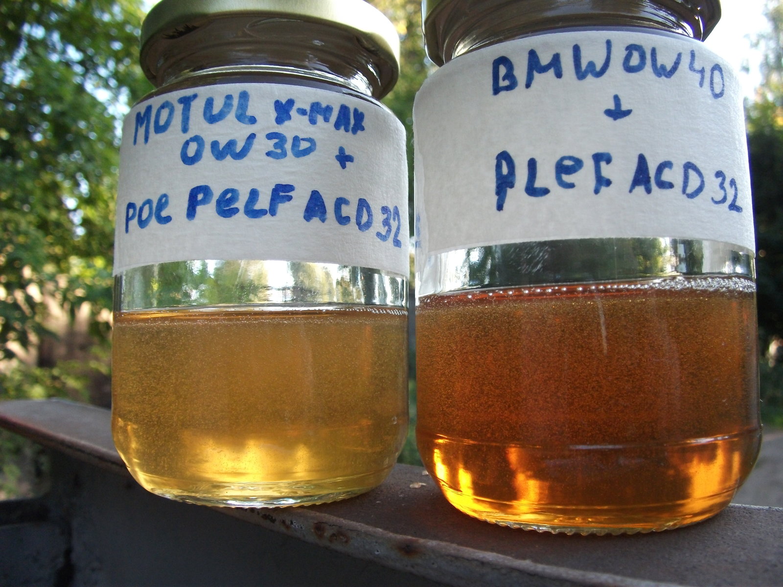

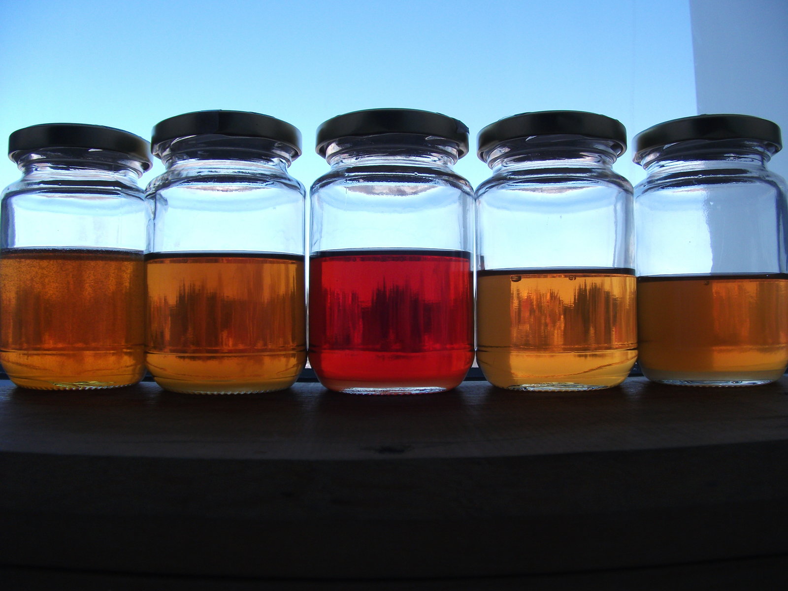

А вот Castrol 0w30 EDGE A5 подружился с PL-ELF ACD 32 (не потерял прозрачности) в отличии от REDLINE 5W30 EURO и Motul, хотя с FUCHS SE 55 REDLINE этот же дружен (не мутнеет, т е остается вполне прозрачным).
И на закуску микс-шоу:
Масло от BMW (из очень старых запасов) так же, как и Castrol подружилось с ACD 32.
Микс шоу с FUCHS SE55 (когда оно еще было, на замену вот новенького взял подешевше ACD 32).
Те же баночки из "микс-шоу" только в профиль.
К чему это все? Да все просто, те кто стремается ливануть не глядя холодильных poe в двс своего коня, рекомендую делать перед заливкой такие смешивания, желательно еще с заморозкой, если микс готовится на зиму. В случае, если микс не меняет прозрачности и не расслаивается, то все ок, хотя бы визуально нет проблем. В других случаях, когда есть помутнения, могут ли возникнуть какие то нюансы не известно, но практика анализов масел-миксов с холодильными poe показывает, что никакого криминала нет, только положительные моменты (моющие сво-ва, полярные и т. д. все плюсы poe). А вот, когда микс расслаивается при низких температурах, лучше такой вариант не использовать.
