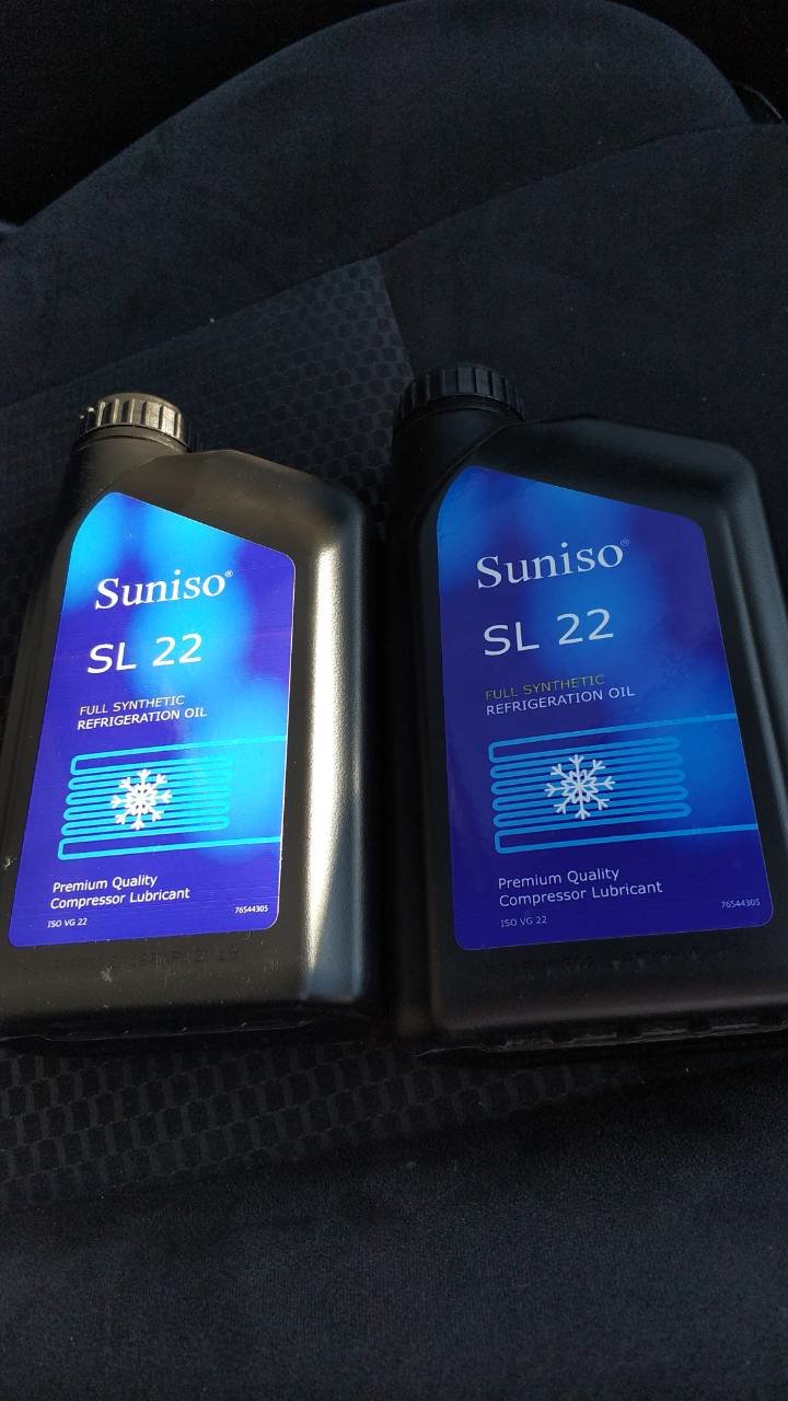

Залил сегодня в Пежо 308  Suniso SL 22 в объеме 250 мл. Будем отмывать и наблюдать ))
