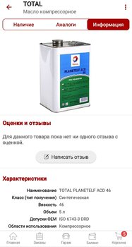

Может было, но все же. Кому интересно и пользует эти жижи, то сейчас на многих сайтах запчастей TOTAL 146227 МАСЛО ДЛЯ КОНДИЦИОНЕРА ELF PLANETELF ACD 46 за 5 литров всего за 1100 можно прикупить. В сравнении с похожими только другой вязкости (32,68) просто аттракцион невиданной щедрости, ибо те в районе от 5000, а 100-ка за литр - 1100. Может что-то не понимаю?

Только один сайт указал что это POE
https://ekb.tiu.ru/p310108042-kompressornoe-maslo-total.html
На других сайтах тишина по этому поводу
Так то ценник вкусный, тоже в магазине 1082 руб стоит

Загуглил, 90%+ магазинов указывают в характеристиках Poe.

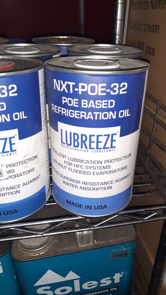

Здравствуйте. Купил nxt poe32 за 6$ на литр, читаю форум, и думаю что очень дёшево купил. Может никто кроме меня не покупает.
Открыл банку, там белая жидкость, текучая, никак моторное масло. Смешал в баночке с пао маслом liqui moly high tech 5w40 , получилась однородное жидкость. Далее советуют поставить в морозильник?

Да, в морозилку на сутки и после проверить на расслоения и осадок. Если всё отсутствует, значит все хорошо:good3:

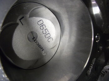

Не за шта... На самом деле хон есть на алюсиле, но только, когда он новый. Ниже фото нового шорт блока от 4.2 bar Q7. Узнайте, что за кольца в вашем двс мск, если по типу VAG, как на фотке, коробчатые 2мм высотой и с отверстиями с волос, то 100% они забиты коксом (так было на этой  Авдотье после 150 тык пробега, все эти отв с волос были наглухо в коксе и расход масла был около литра на 1тыс., есесьно после установки нового двс расход исчез совсем), то теоретически есть шанс отмыть, только я бы еще добавил Edial Стоп износ (износ навряд ли остановит, но моет неплохо нагар). Но, если износ критичный, то убрать расход совсем не получится. Этот двс с Q7 старый после некоторой переборки (по сути все отмыли и снова собрали) перекочевал на другую  такую же Q7, на которой с её родным двс все было совсем удручающе (1л на 100км и 2 горшка в задирах). Сейчас на ней расход около 2-3л масла на 10 тык. примерно (авто не мое поэтому не слежу).
Фирменный...почти вертикальный хон от VAG.
