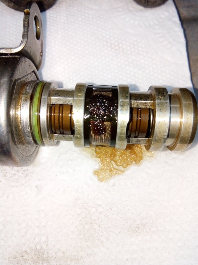

Вот ещё масло + РОЕ46 грязи намыло :shok:
клапан фазовращателя на впуск, грязь на сеточке.

  08.09.2018 в 04:38, NAK сказал:
Раскрыть
Какого характера грязь? Твердые крупинки или мазут?
Я, кстати, менял этот клапан и помню что старый вродь был без сеточки. Там модификаций этих клапанов уже было до кучи, видимо слабое место.

Грязь несколько крупинок и мазут.
На фото клапан старого образца с сеточкой посередине. Сейчас клапана с тремя сеточками(я уже заказал, буду менять). Этот клапан с впуска, 300 км назад была ошибка Р0014. Депо/Анти полюшенов не было.
