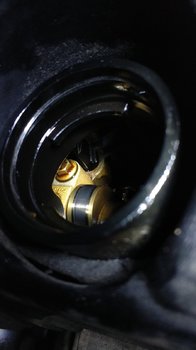

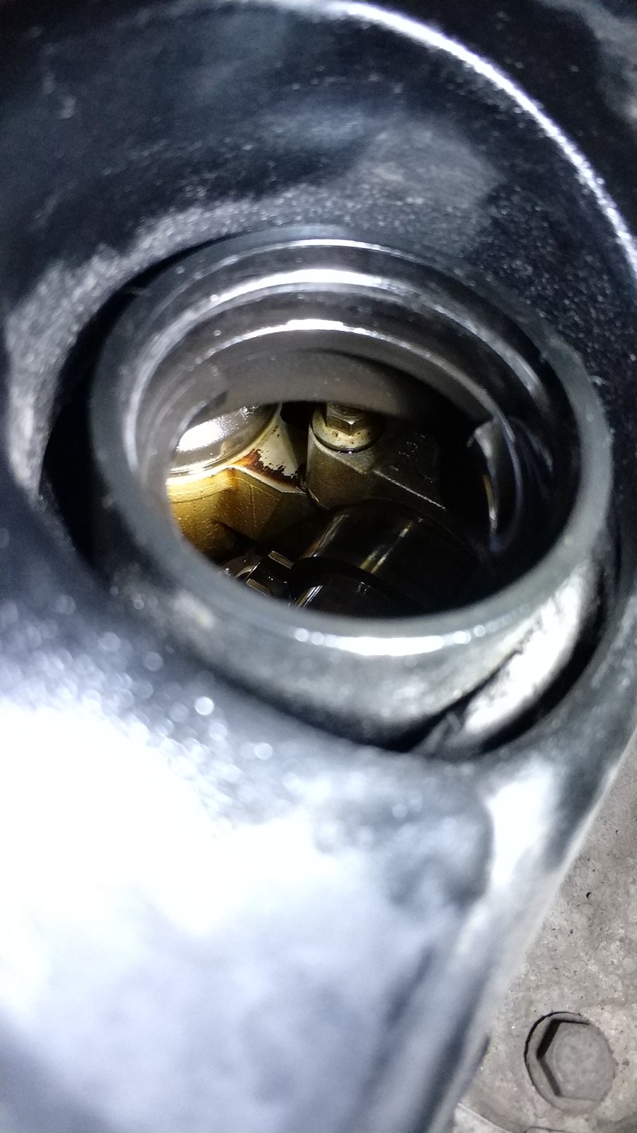

  13.09.2018 в 13:25, ваня 30 сказал:
Фото моего  1,4гамма акпп,гбо,масла с полиол эстэрами,
регулировка клапанного зазора 78ткм.
Сори за качество телефон.
Раскрыть
На АКПП не похоже, или я чего не понял?
rustar
на третьем свечном колодце видно лак если присмотрется ( это все дилерские масла А3 и интервалы 12 ткм)
еще лак был на выпускном валу
Изменено пользователем ваня 30
FSanek
да масла из подписи
лето с +24  5в30
осень весна зима 5в20,
пое тоталь  68 лью   3 -4%, кроме зимы имхо.
давно ,нада смотреть записи.
Интервал 200-250мтч
megawolt
фото неудачное
все 4 цылиндра если нада фото есть
акпп есть:)

А темка то живет! Значит, хороша идейка то была добавления холодильных в авто! Спасибо за фото!  Все блестит как у кота!
