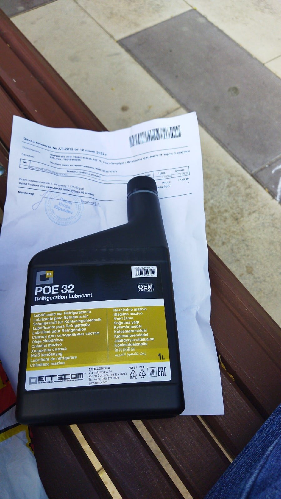

Ребята купил данное масло впервые:Масло Errecom POE 32 (1 л) ERRECOM производства италия.
на банке есть гравировка: Н1361165. Даты производства ненашол, кладовщик уверял что эту партию им завезли  неделю назад, масло свежее.
1)Подскажите - данное масло невскрытое долго может хранится без потери качества?
2) Бывали нарекания по качеству у данного производителя по сравнению с именитыми брендами.?
3) и насколько сильно отличаются рецептура и состав масла/присадок  у данного бренда- если сравнивая с фуксом ,сунисо тоталь и бикул.
4) на форуме холодильщиков - как то при упоминании данного масла говорят что в нем много воды- из-за пластиковой тары.
5)  Рекомедуете ли вы его к заливки в моторное масло в концентрации 5%- в качестве модификатора вязкости, профилактики состояния РТИ и легкое улучшение смазывающих свойств в целом.?
Чето странно- везде в интернете он идет в белой канистре а мне продали в черной...- интересно)):pardon:
Купил данное масло из-за его доступности и приятной цены в реф24,- это единственное место в москве где можно без-заказа приехать  на месте купить и расплатится и втечении 5 минут на складе получить, он работает  с физ лицами.

53 минуты назад, Андреас сказал:
присадок
Их тама вроде нема, только УФ краситель и то не факт
1 час назад, Андреас сказал:
  Показать содержимое
Пластиковая или металлическая без разницы. Не слушайте сказки насчет воды. Для масла в ДВС, которое меняется раз в год, это не актуально. Закрывайте после отлива плотно, и храните хоть 5 лет. Рецептура ничем не отличается от других. Из присадок только антиокислительная должна быть, и все. Вы правильно собираетесь использовать. Не более 5 %, для улучшения смазки в первые моменты работы и как профилактика ототложений. Удачи.

а по номеру: Н1361165 нереально узнать дату производства?
