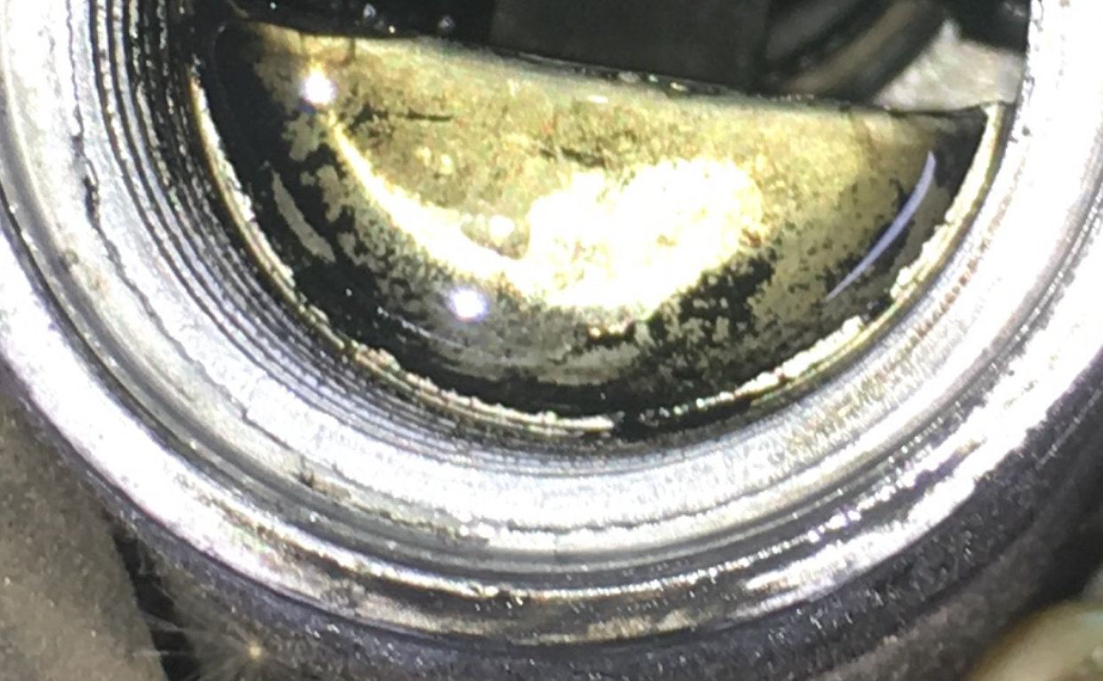

21.09.2018 в 19:06, Highly Likely сказал:
6. Фото горловины после промывки. Видны как будто бы отмывочный подтёки.
IMG_20180915_193426_1.thumb.jpg.738c87b8ddc9ac23e61be79d69e35139.jpgIMG_20180915_193452_1.thumb.jpg.1013f096a5eccdce1421c0fed4f24e8b.jpgIMG_20180915_193503_1.thumb.jpg.fe60ef9488f3956ab427b76437e71420.jpg
С каким интервалом сделаны снимки?
А то, получается, судя по  разнице на 1 и 2 фото, - всё отмыла копеечная ашановская промывка?  :shok: :unknw:

К сожалению это все фото после, фото до нет. Может и ашановская, мне всё равно, мне главное что бы кольца отошли и масло жрать перестала. Смотрел до заливки полиэстеров, мне казалось что всё чистенько, а тут прям явно бросились в глаза отмывочные пятна и подтёки. Вот прям перед заливкой Ашанки, не заглянул в горловину.

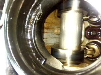

РОЕ + М10ДМ, 130-150 м.ч. Фото горловины до и после заливки, масло с пое смешивалось предварительно в полном объёме, РОЕ 55 160 мл на 4,5 литра + тритон соли меди 200 мл. В некоторых местах немного отмыло, перед съёмкой второй фотки пролил чутка горловину свежим М10ДМ чтобы убрать старое  и потемневшее масло... горячее масло на щупе ещё полупрозрачное, двигатель Дизель 2С-Е, ЕГР заглушён
1 час назад, sanchell сказал:
160мл в 4.5 литра масла  , прям какая та гомеопотическая доза , Дээмка по вязкости чистое сае 30 ,  ну 5% РОЕ минимум надо заливать .
