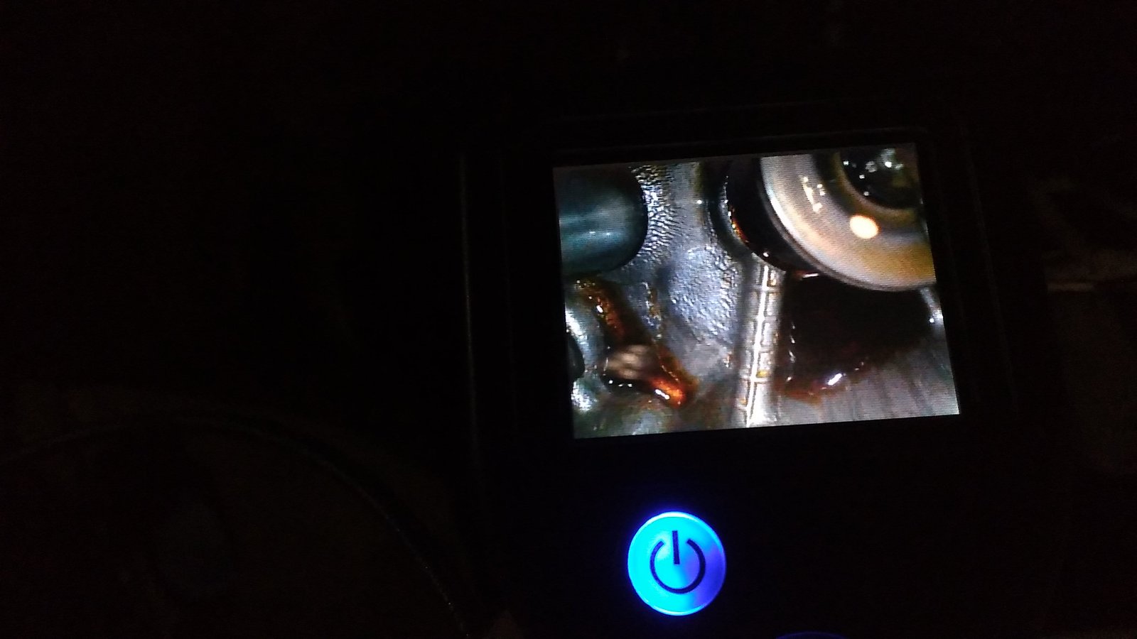

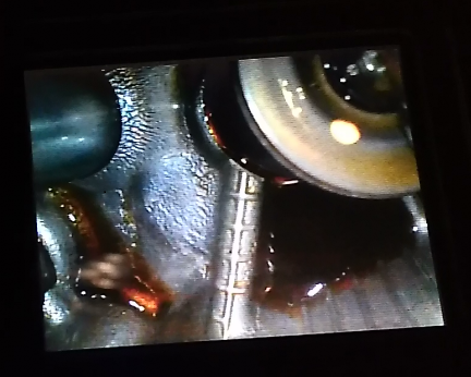

В теме про промывки пока не ответили. Может здесь кто подскажет?
Вчера инспекционной камерой снял в маслозаливной горловиной. Как думаете, можно считать что двигатель чистый?

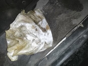

Еще протер салфеткой под горловиной, на ней грязь осталась...Занес когда масло доливаю?
