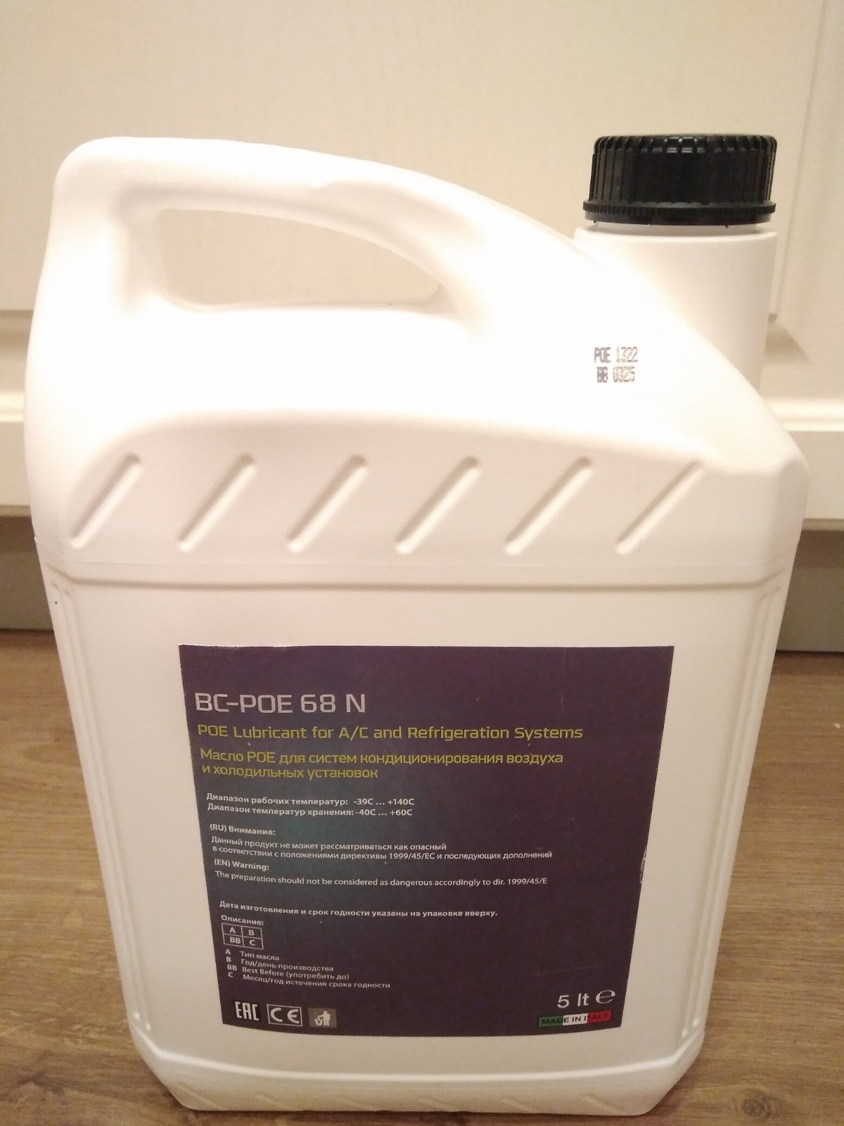

Тут в связи с обсуждением подделка, не подделка зачесались руки свое эстеровое масло проверить: Becool BC-POЕ N 46, Becool BC-POЕ N 68. 5л канистры.
Канистры идентичны полностью, до мелочей. Отличия только в этикетках: у POЕ N 68 бумажная этикетка (протирал мокрой тряпкой, повредил этикетку), у POЕ N 46 синтетическая, воды не боится.

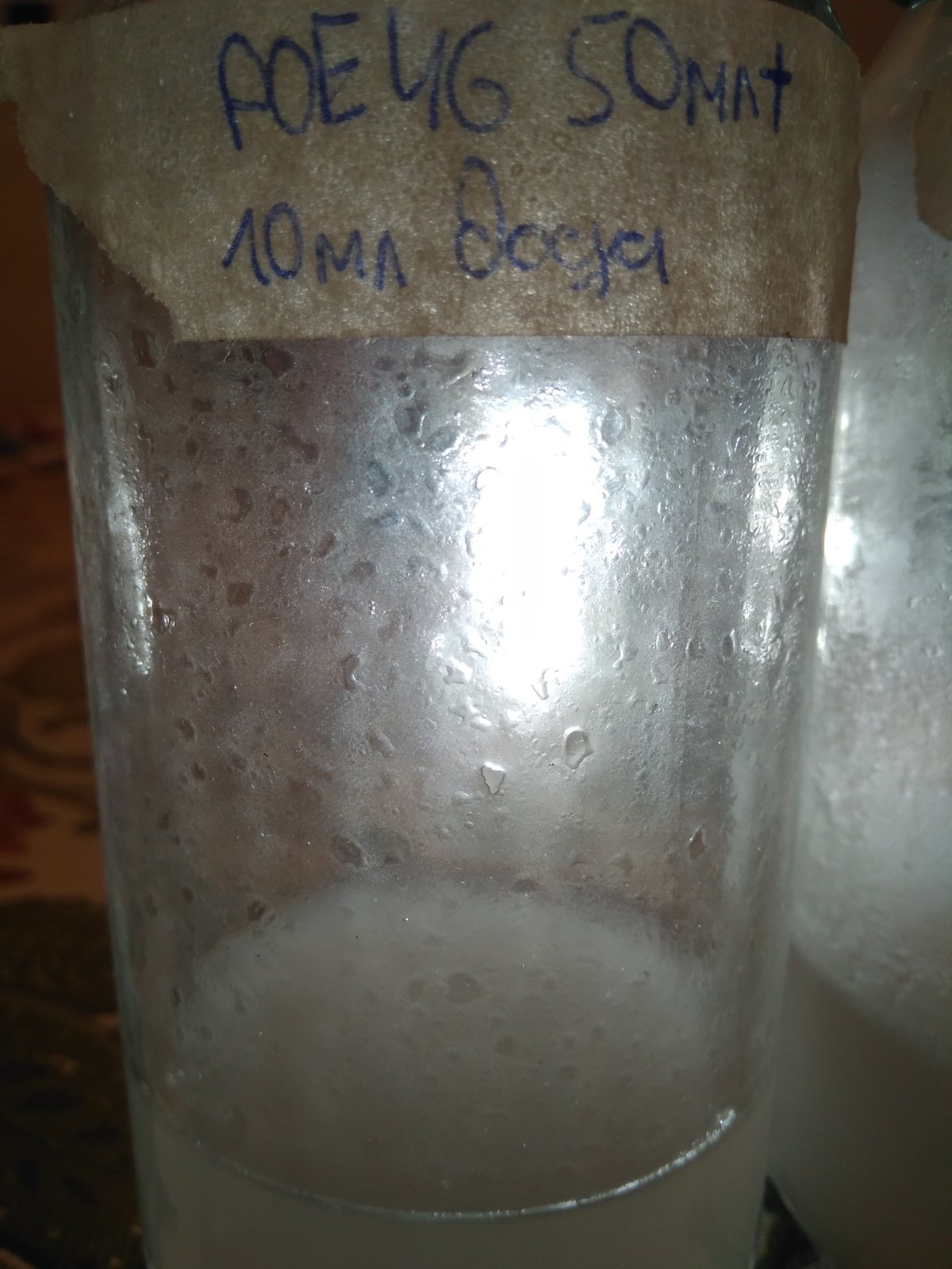

Проделал эксперимент по описанию из видео. После отстоя масла POЕ N 46 более 15 часов, получил каплю воды на дне банки, с POЕ N 68 вода так и не выпала в осадок, все осталось в эмульсии.
Промежуточный вывод: в POЕ N 46 залита минералка(. Куплено кстати в аэросистемах, официальный поставщик Becool.

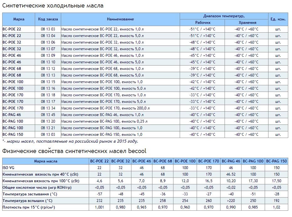

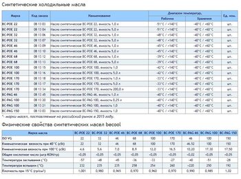

2. Именно это BC-POЕ N 46 не совместимо с моторным маслом, или вся линейка N. У них на сайте в техническом бюллетене написано: "При смешивании с небольшим количеством минерального или алкилбензольного масла, которое может оставаться в системе при замене хладагентов CFC или HFC, масла BC POE N остаются химически и термически стабильными". А если смешать с большим количеством, то что будет?

4. В канистре вместо POE оказалось PAG масло. На сайте производителя написано: "Масла BC-PAG N не совместимы с маслами на минеральной или синтетической основе."

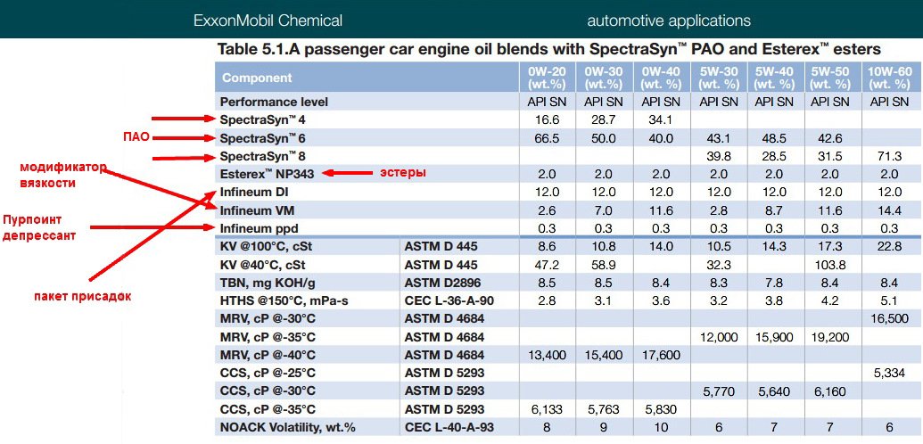

По поводу конкуренции с ZDDP, не просто так же Mobil добавляет только 2% жидких POE Esterex NP434 с вязкостью при 100°C 4.3 cSt :
Тогда получается в тесте на ЧМШ за счет сильной полярности даже 5% POE полностью вытеснили ZDDP, и не подпускали их при разрыве пленки.
Выходит, нельзя добавлять POE выше 2%, либо использовать густые POE 100 или вообще POE 170, где сама вязкость может защитить.

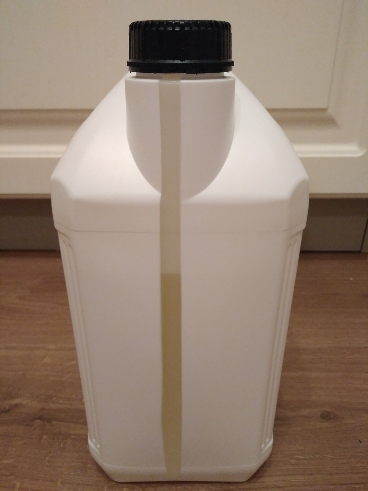

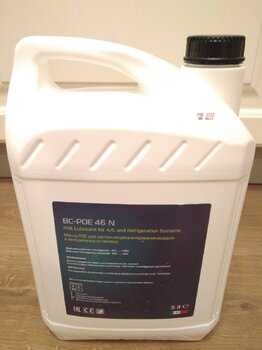

Тара и под Becool BC-POЕ N 46:
IMG_20230918_193737.thumb.jpg.5b42569660a75a95e611aef5091a4f53.jpgIMG_20230918_193830.thumb.jpg.e0baaba508802af8bc269fb265d485c9.jpgIMG_20230918_193711.thumb.jpg.90847bed402ca4a930afc4a67f42d397.jpg
Тара и под Becool BC-POЕ N 68:
IMG_20230918_193524.thumb.jpg.33e74921717cbdb69f4f4cbfdf82f705.jpgIMG_20230918_193639.thumb.jpg.8fb821f80d13217c0e0a8d677814f700.jpgIMG_20230918_193458.thumb.jpg.7c1dd70ab6408998d188f0b3770e7be6.jpg

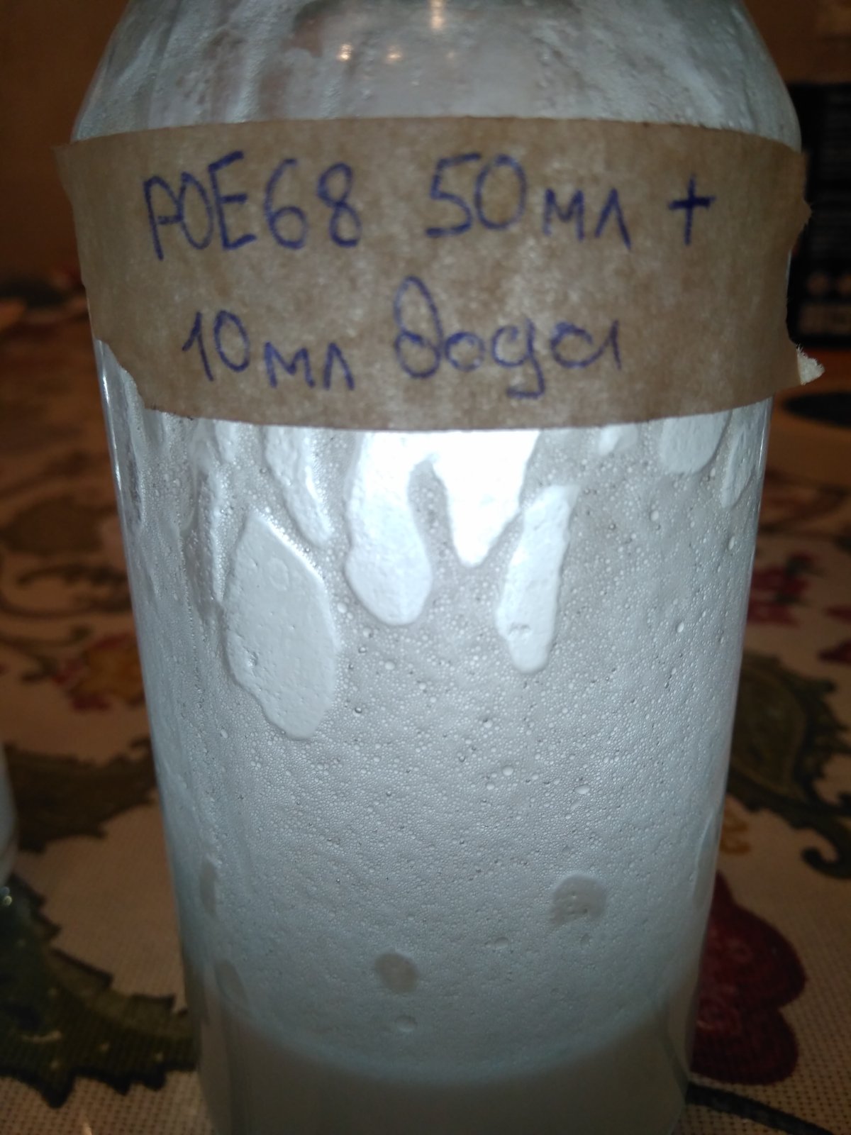

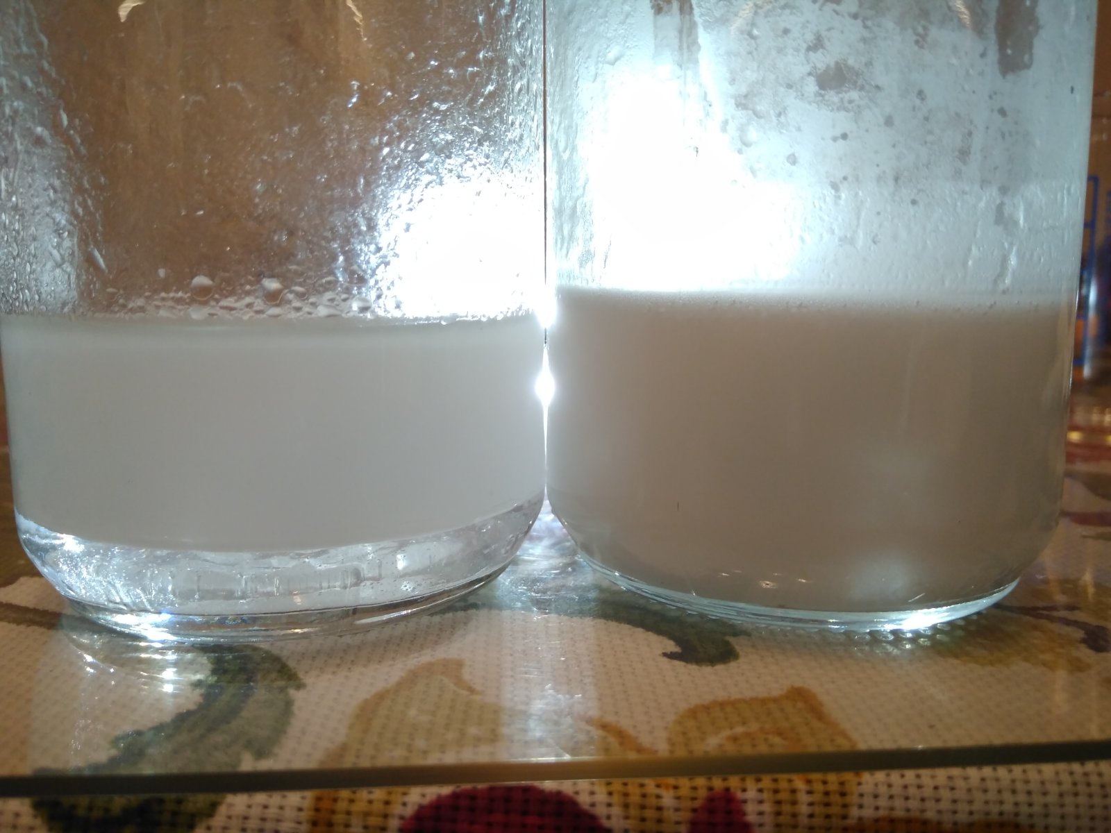

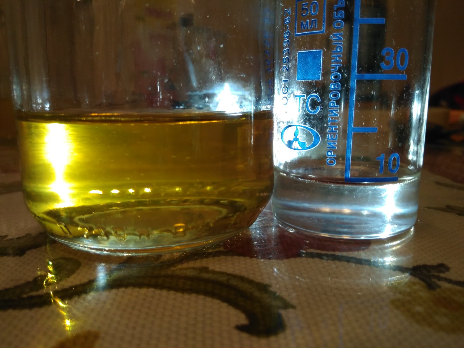

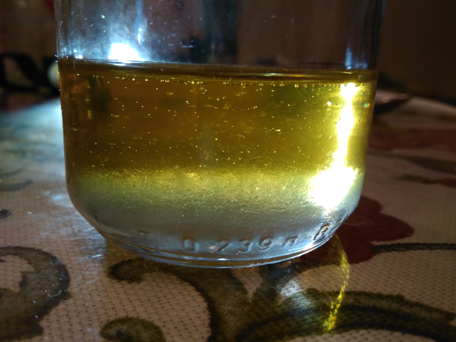

Эмульсия POE 50мл и осмотической воды (5ppm) 10мл.
Активно взбалтывалось 2 минуты.
Отстой эмульсии 24 часа.
Уровень разливался одинаковый. В Becool BC-POЕ N 68 видимо воздух застрял в пене.
IMG_20230918_191635.thumb.jpg.c4546fc75a76e780f471fff2f1ab672a.jpgIMG_20230918_191714.thumb.jpg.d2e536c1af7512ba41e9854b02ee7157.jpgIMG_20230918_191514.thumb.jpg.d398be9e2181b745b94afeb73615274c.jpg

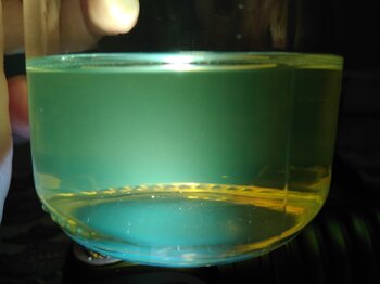

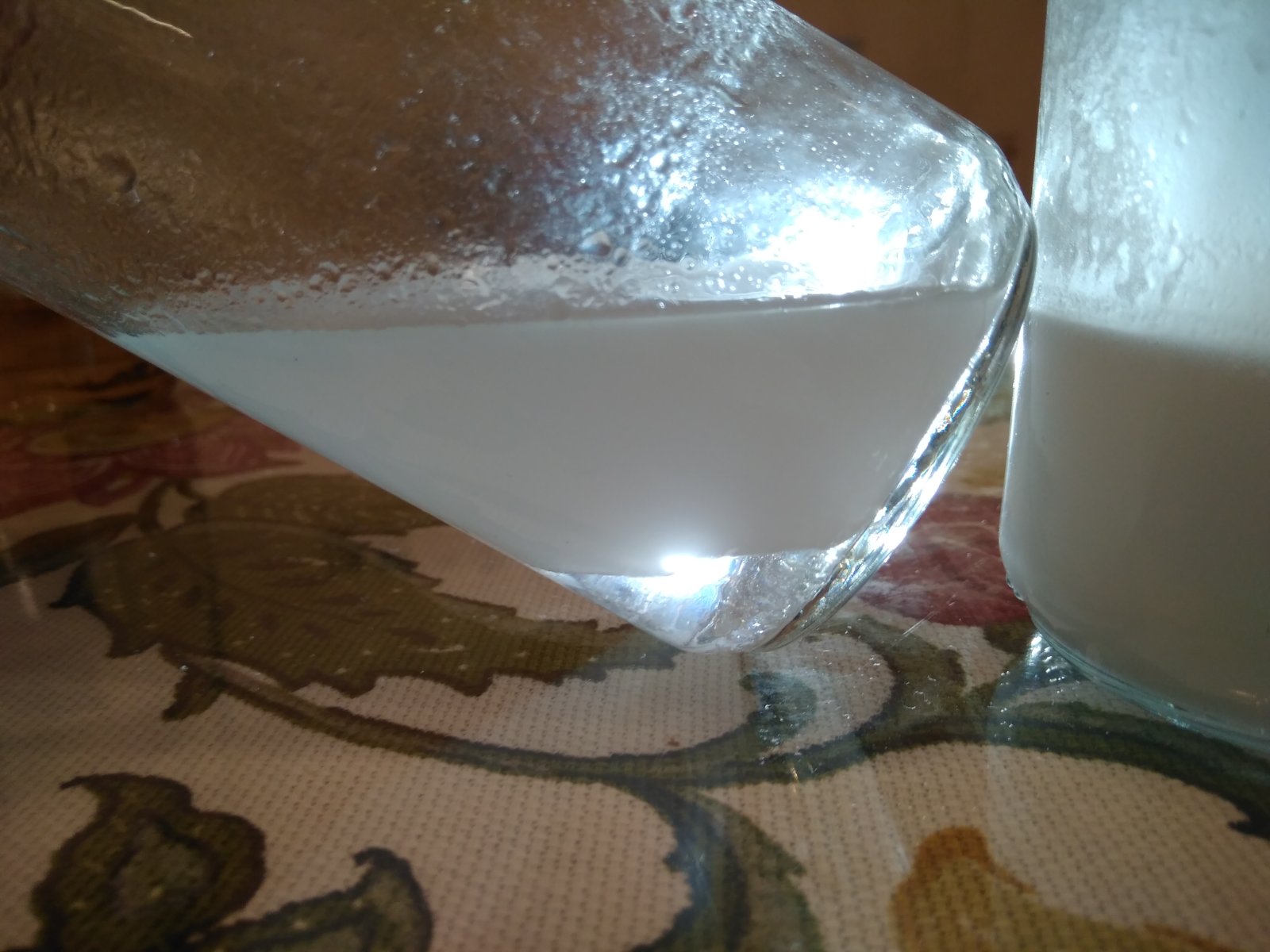

Эмульсия на стенках банки после переворачивания. Becool BC-POЕ N 68 в виде пены.
 IMG_20230918_191831.thumb.jpg.f5b7541537f89b70221e02acf015ad2c.jpg IMG_20230918_191929.thumb.jpg.a02a0cce990721c37a9a15176cc156fb.jpg

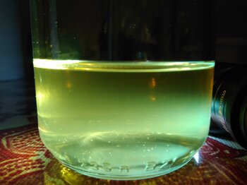

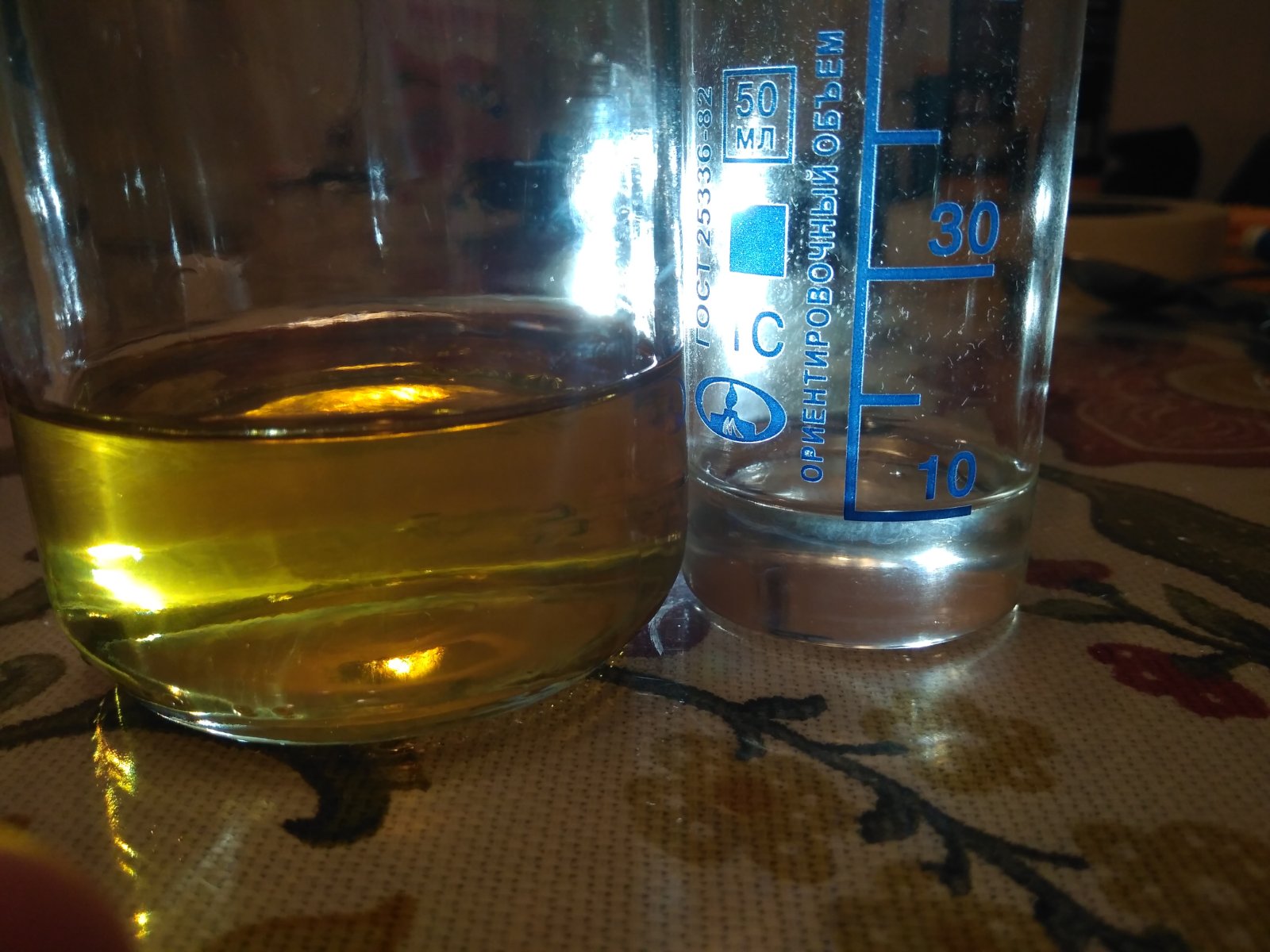

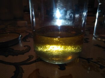

50мл Sintec lux 10w-40 api sl/cf:
Becool BC-POЕ N 46 в стаканчике:

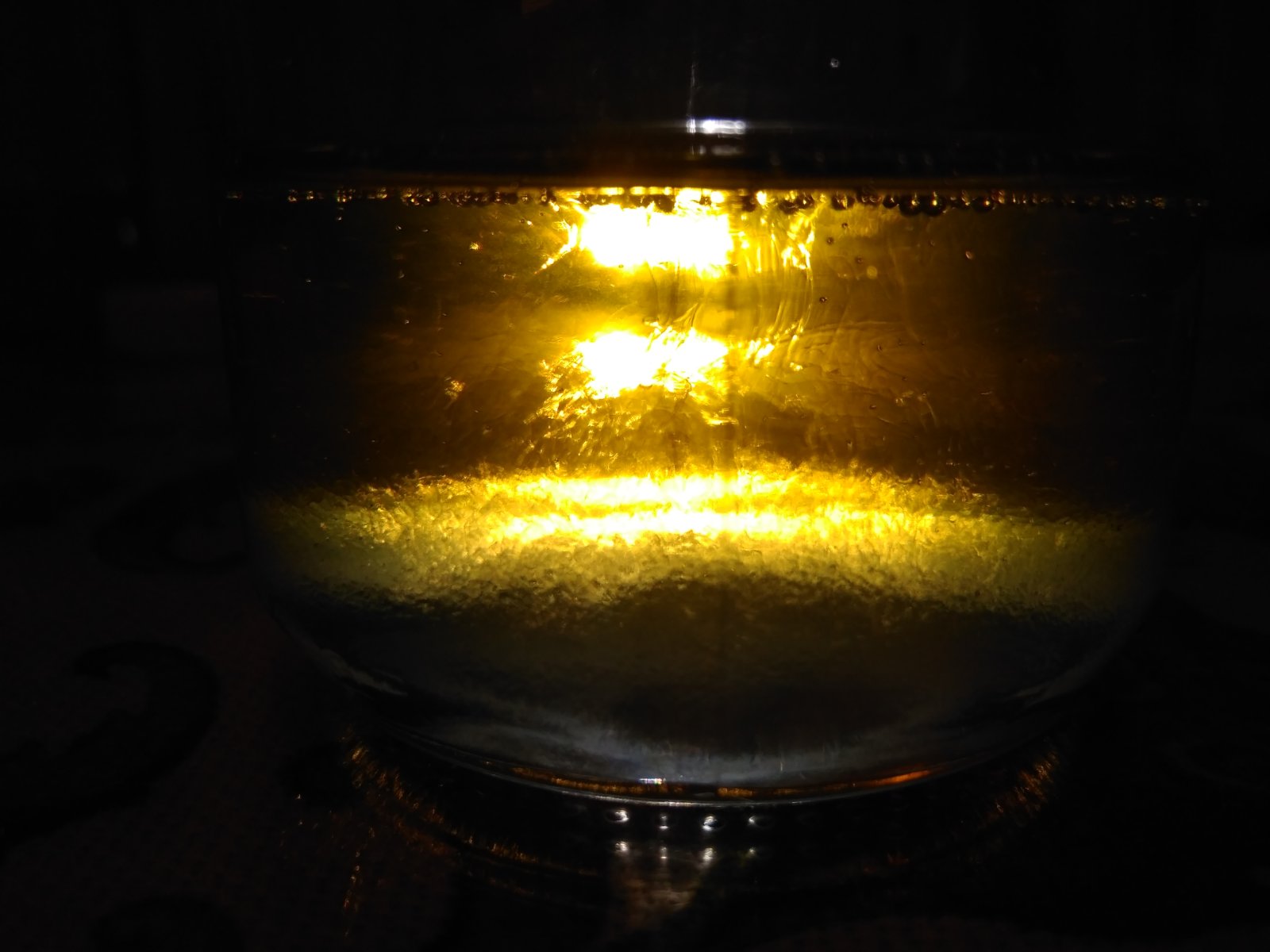

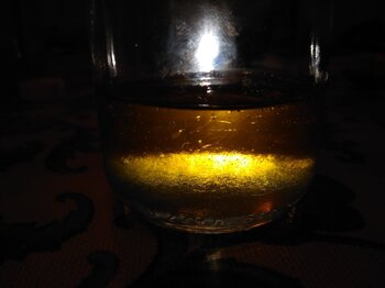

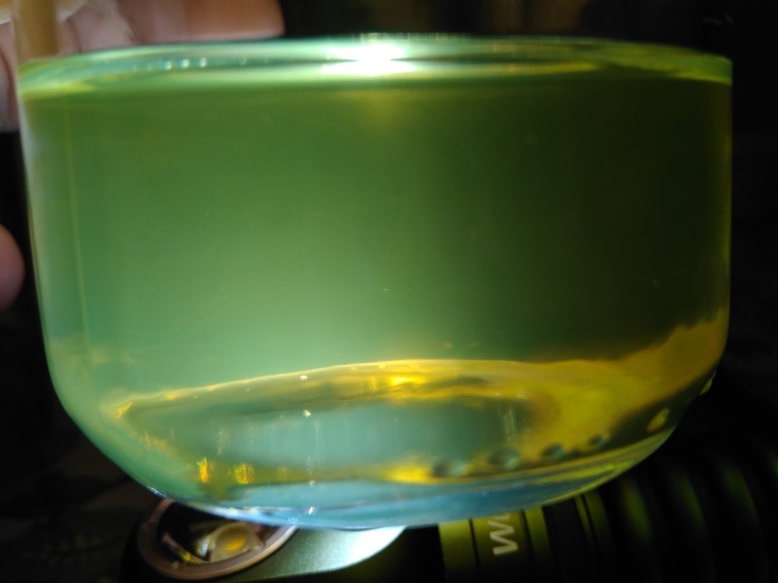

Смесь 50мл Sintec lux 10w-40 api sl/cf и 10 мл Becool BC-POЕ N 46 спустя 1 мин после заливки из стаканчика, без взбалтывания. Наблюдаем неоднородности от более плотного POE.
IMG_20230918_192438.thumb.jpg.c766103a1f8ded51169f0288ac7cef2d.jpgIMG_20230918_192521.thumb.jpg.48a45a1c399bcba5cef2d490bb8d7c08.jpgIMG_20230918_192626.thumb.jpg.5347e0032fb7781f897f916de61b36c5.jpgIMG_20230918_192659.thumb.jpg.2e290d404d0d41264484d2cb094bdb8d.jpg

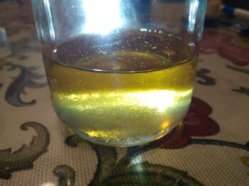

Смесь 50мл Sintec lux 10w-40 api sl/cf и 10 мл Becool BC-POЕ N 68 спустя 1 мин после заливки из стаканчика, без взбалтывания. Те же неоднородности.
IMG_20230918_193030.thumb.jpg.2fa97b13e23b014fb72de4a8555f6c27.jpgIMG_20230918_193049.thumb.jpg.14350f615d508ec7eaf941194c57f2ac.jpgIMG_20230918_193100.thumb.jpg.518a5ea5cc0dee900a95d8d119a82ae8.jpgIMG_20230918_193123.thumb.jpg.b2ba0b682243b184dca7214e77c639b2.jpg

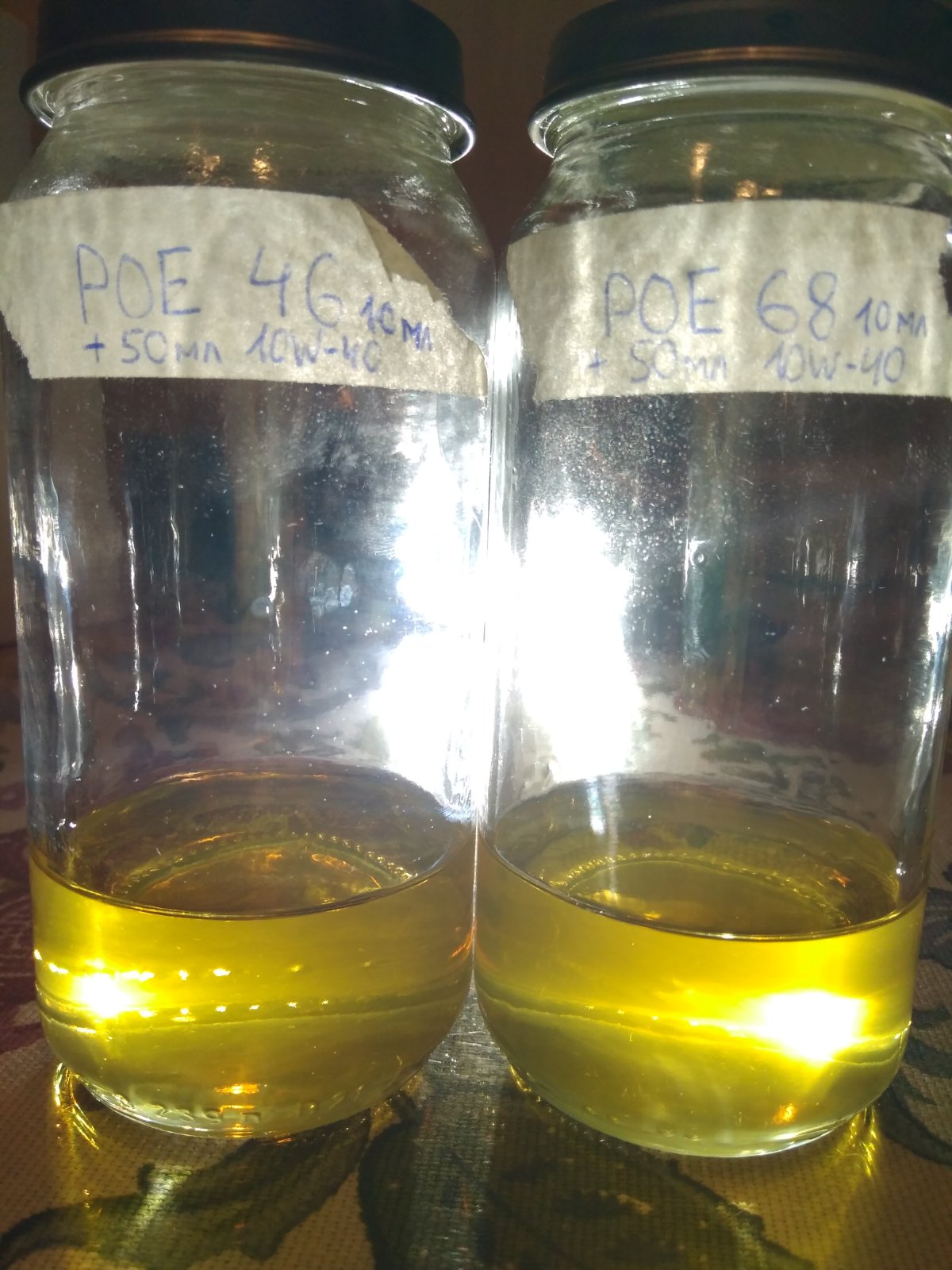

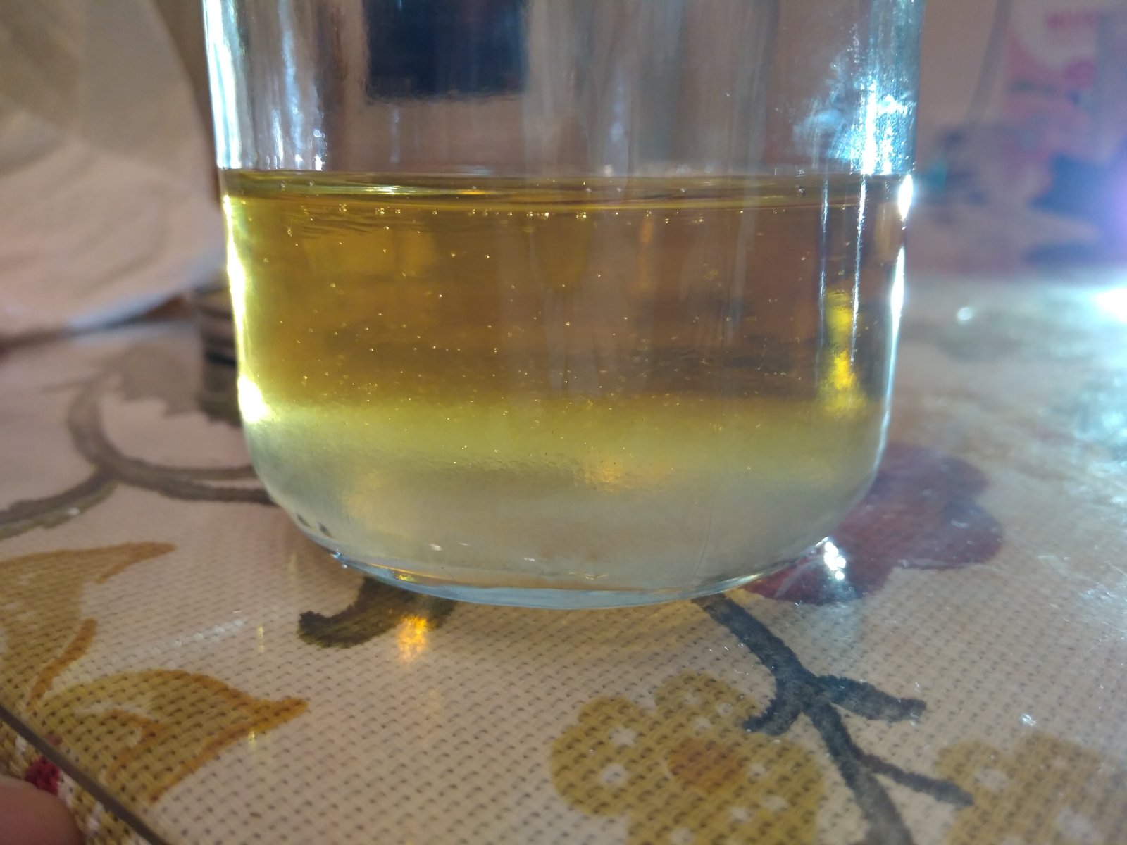

Смесь 50мл Sintec lux 10w-40 api sl/cf и 10 мл Becool BC-POЕ N 46 взболтанная и отстоянная 3 часа:
IMG_20230918_225117.thumb.jpg.8204f4c2065efe957e823b70cbea75e7.jpgIMG_20230918_224350.thumb.jpg.f702a6b6a3aa4d83d4f9262fa5e3a651.jpgIMG_20230918_224645.thumb.jpg.91d0e3aa777467d30a31932c80d16a33.jpg
Смесь 50мл Sintec lux 10w-40 api sl/cf и 10 мл Becool BC-POЕ N 68 взболтанная и отстоянная 3 часа:
IMG_20230918_224755.thumb.jpg.61134b11ece708366e6f331b224f5b52.jpgIMG_20230918_225504.thumb.jpg.27dba90d96f2916169276a307e2cbe7a.jpg
Визуально осталась небольшая неоднородность в масле, менее 1-2%, в сравнении с не перемешанной смесью, по обеим замесам (те различий нет). (после этого нагрел масло до 70-80 гр. в микроволновке, взболтал и поставил на отстой. Если будут различия - опубликую позже)
Если есть у кого есть возможность повторить эксперимент с водой и Becool BC-POЕ N 46 (можно и не Becool ), для сравнения выпадения воды, был бы очень признателен).
Я теперь склоняюсь к тому, что все таки Becool BC-POЕ N 64 фальшивый, недолжна же пена сутки держаться без какого либо выпадения воды? Но подделка четкая) даже аромат воспроизвели.
