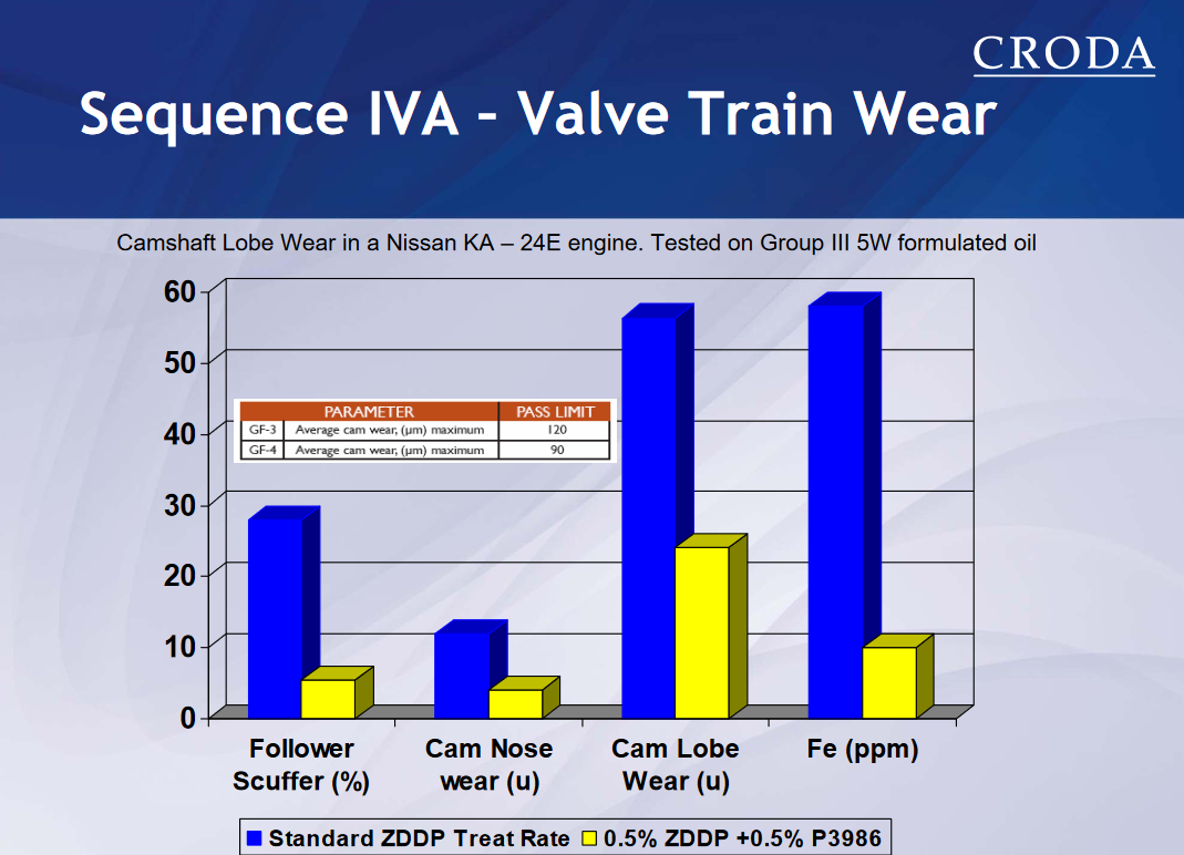

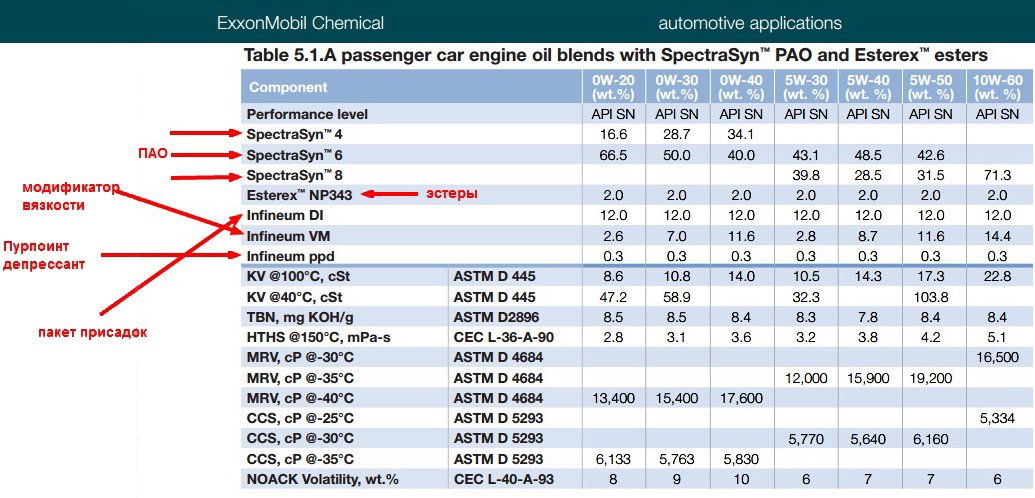

По поводу конкуренции с ZDDP, не просто так же Mobil добавляет только 2% жидких POE Esterex NP434 с вязкостью при 100°C 4.3 cSt :
Тогда получается в тесте на ЧМШ за счет сильной полярности даже 5% POE полностью вытеснили ZDDP, и не подпускали их при разрыве пленки.
Выходит, нельзя добавлять POE выше 2%, либо использовать густые POE 100 или вообще POE 170, где сама вязкость может защитить.
Цитата из старого доклада на конференции холодильного оборудования:
"If the polyol ester base fluid is more polar than the additive, then the additive is least adsorbed onto the surface and wear occurs in the absence of an ester film."
По русски, если полиол эстеры более полярны, чем присадка, то присадка мало адсорбируется на поверхности, и при разрыве эстеровой пленки будет происходить износ.
Думаю в товарных маслах с большим содержанием эстеров используются либо менее полярные эстеры, чем холодильные, либо более полярные ZDDP.

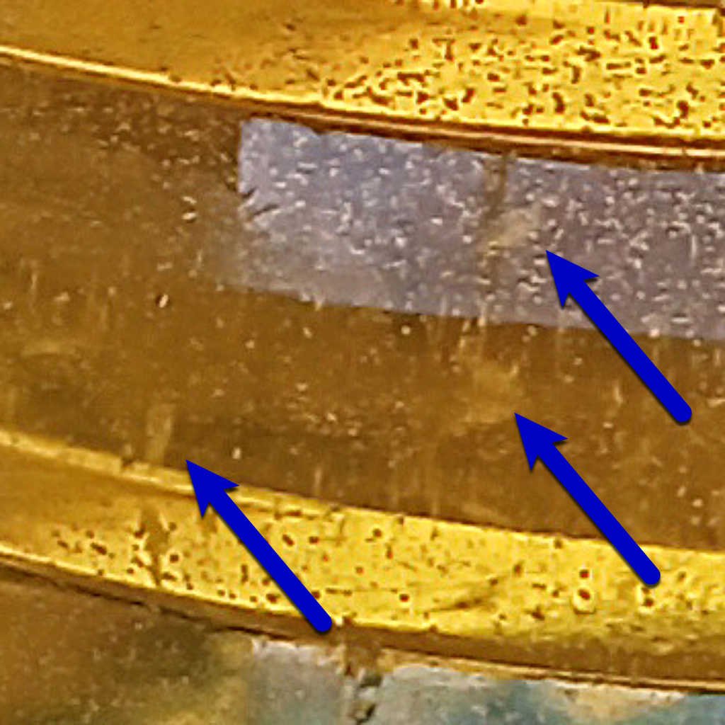

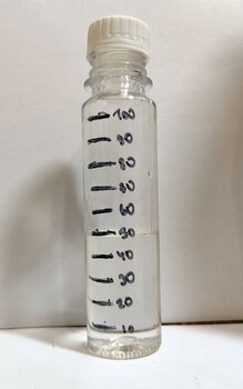

Ну вот тоже имею поделиться. Ещё весной при замене забросил остаточек 50 грамм поэ Planetelf ACD 100 FY в масло ZIC X7, 5W40, A3/В4.  Концентрацию даже не считал, что там вышло на 3 литра, процент или полтора, не суть. Смешивал сначала с малым объемом масла:
Интенсивно встряхнул, температура уличная, апрель, что-то +5⁰:
Пузыри воздуха есть, выходить вообще не собирались.
Но и видны белёсые хлопья:
В металлической банке феном нагрел, может больше 100⁰, может меньше, не мерял. Явно воздух почти весь вышел и эти хлопья растворились. Фото не делал, банка не прозрачная, рассмотрел и как было залил в двигатель. Так что это растворяется.
Ранее у меня было, намешал в малой емкости пропорцию 1 к 1 тоже к маслу 3й группы, там хлопьев было больше. Поставил в морозилку, посмотреть, как оно в холоде будет двигаться - ладно, подвижность какая-то сохранялась, оставалось немного мутноватым, может и от собственных парафинов, опять не суть. Оставил его в покое, оно согрелось до комнатной температуры, через несколько часов смотрю - хлопьев нет - ??? О как! Вот так было. Более не повторял эксперимент, но для достоверности надо бы.
Видео смотрел, не помню у кого, тоже хлопья выделялись. В общем, хлопья - вполне себе нормальный признак нормальной реакции нормального поэ.

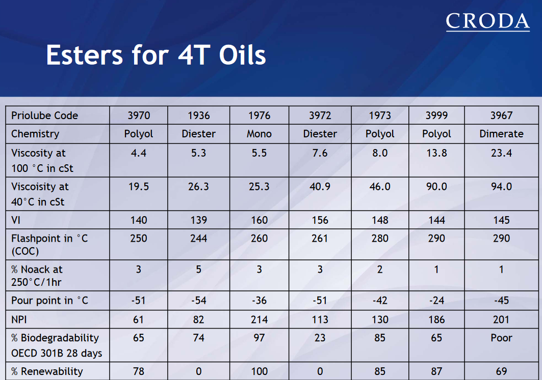

Там могут использоваться более густые эстеры, у которых больше индекс NPI, т.е. меньше полярность.

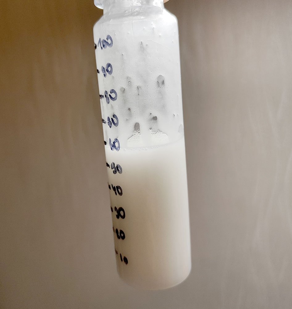

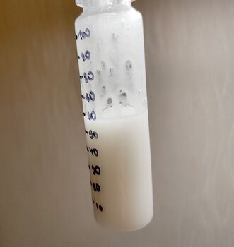

Результаты смешивания POE с водой
Взял 50 мл POE 46 Errecom:
poe-1.thumb.jpg.d76fe951f9474ba172c0bd8c6586cf14.jpgpoe-2.thumb.jpg.f271b481a4dbd75d3fd5c2630d15b942.jpg
Аккуратно сверху влил 10 мл отфильтрованным бытовым фильтром воды. Вода упала на дно практически одним большим шариком, несколько шариков зависло в толще масла:
poe-3.thumb.jpg.31ec9ba57a1c69e53ad86ff7e06bc2c6.jpgpoe-4.thumb.jpg.ce230bcc207b48de45c2dbf347a5ee6e.jpg
Взболтал и получил суспензию. На мой взгляд, это именно не воздух, как предположил @86maxim, а именно шарики воды, которые плотно сдерживает масло.
Вода не выпала в осадок и через 15 минут, и через полчаса, решил забыть и проверить через 12 часов.
Через 12 часов обнаружил уже несколько шариков воды на дне, но сверху все равно была суспензия:
Если за основу теста берем вот это видео:
18.09.2023 в 11:07, 86maxim сказал:
Набрел на данное видео по проверке РОЕ масла:
Проделал эксперимент по описанию из видео. После отстоя масла POЕ N 46 более 15 часов, получил каплю воды на дне банки, с POЕ N 68 вода так и не выпала в осадок, все осталось в эмульсии.
То можно сделать вывод, что в канистре Errecom POE 46 действительно POE, а не минералка. Так ведь?
И мне почему-то кажется, что у @86maximсуспензия с POE 68 тоже правильная, просто эти эстеры дольше держат воду в себе. Что там сегодня, не выпала вода в осадок?

8 часов назад, VladVovk сказал:

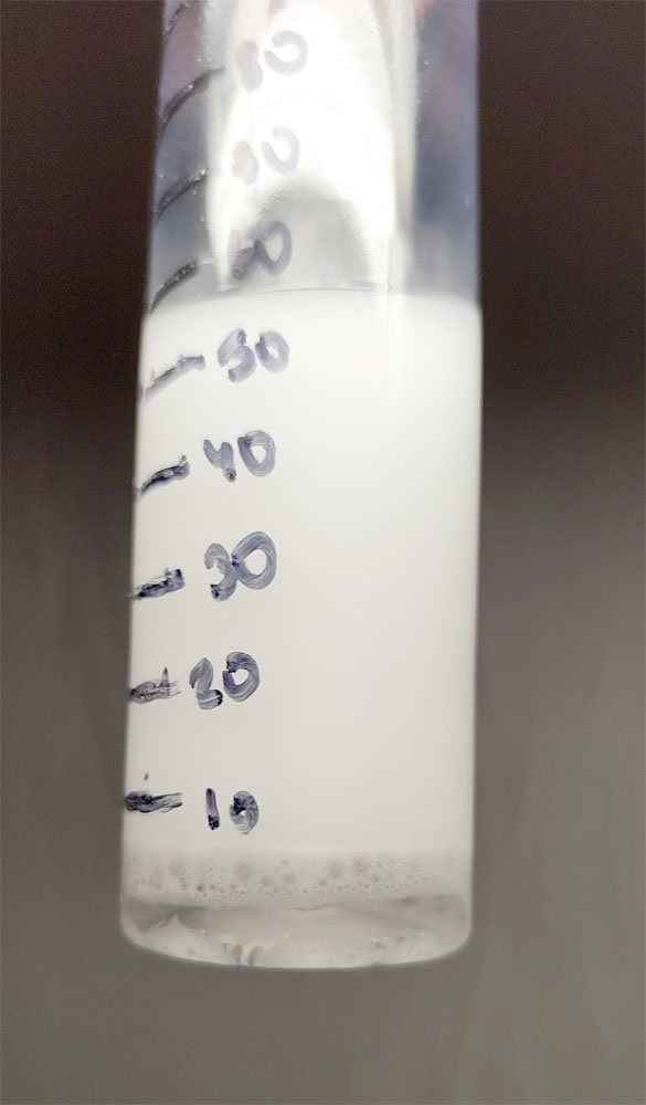

Вот спасибо добрый человек за тест:drinks:
По прошествии 72 часов мало что поменялось.
У 46 на дне одна большая прозрачная капля (чуть больше стала относительно 24 часов). Сверху эмульсия так и держится. У вас вода на дне мутная, а у меня полностью прозрачная.
У 68  ничего на дно не выпало, так и держится в эмульсии.
По идее вода должна лучше в 46 держаться, полярность же выше?
В смесях с 10W40 POE растворилось без сгустков полностью. Смесь 68 и 10W40 чуть менее прозрачная (мутная что ли) чем с 46 и чистым 10W40.
