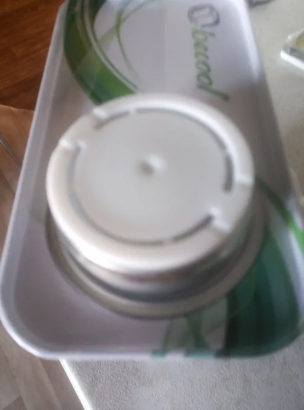

Всем привет.
Купил на Becool РОЕ 32. Прозрачная бесцветная жидкость со слегка специфическим,характерным запахом.
c8f34529-ac60-4e1f-89e8-cb79b3025a33.jpeg5e00e0de-53f6-46ec-aac1-b8a34dff8467.jpeg8dae3aa0-e006-46a0-8ade-6cf0bced28fa.jpeg
Сначала проверил на "совместимость"))
Смешал 1/4(50мл/200мл) с маслом Синтек 7000 5w40 - смешалось отлично, за 3 дня ничего не расслоилось. Слил в двигаель.
Вчера залил 250мл РОЕ в двигатель. Пока никаких изменений в звуке нет.
Есть идея продолжить эксперимент таком образом: куплено уже Rimetin. И будет добавлено завтра.
Чуть позже куплю Ресурс некст и тоже залью.
Есть идея: сначала в баночку и проверить на смешиваемость,но руки чешутся просто залить.
Изменено пользователем EvgenSE
1 час назад, EvgenSE сказал:
Всем привет.
