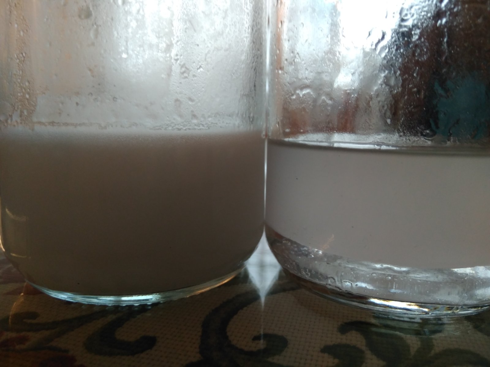

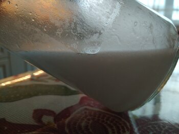

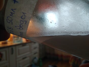

13.10.2023 в 14:11, VladVovk сказал:
Коль уж подняли опять тему, решил посмотреть, как там мой микс POE с водой поживает.
Прошло 3 недели после смешивания. Четко видны 5 слоев сверху-вниз:
1. Прозрачный слой POE.
2. Суспензия, очень красивая и воздушная, такие формы интересные принимает.
3. Эмульсия, белесая и значительно плотнее суспензии.
4. Слой мелких пузырьков, похоже на воду в пузырьках, которую POE держит.
5. Прозрачная вода, выпавшая в осадок.
poe-9.thumb.jpg.fc324f65358206f7afd48ecc749663b3.jpgpoe-10.thumb.jpg.608d91f67b8b7d1162d6d1ac9a16c2dd.jpg
@86maxim, как там Ваш микс поживает, или вылили уже?
Приветствую, у меня вроде без изменений спустя почти месяц. Какие-то слои просматриваются у 68 сверху, а у 46 снизу (но это и так было видно на второй день). Банки из под детского пюре, все время закрыты крышкой, хранятся в темноте при комнатной температуре. На стенках банок так и остались висеть капли воды как на второй день.
4 минуты назад, 86maxim сказал:
Очень интересное поведение ваших и моих ПОЭ. Понять бы еще, почему так бывает.
6 минут назад, Knop сказал:
Воду будете выпаривать?
Была такая мысль, но не очень понимаю, зачем это делать. Лучше пусть постоит подольше. Интересно узнать, суспензия в итоге расслоится полностью или нет.
