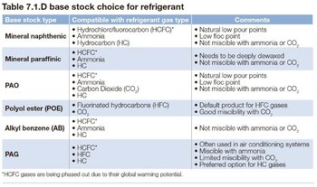

Возник вопрос по достоверности расчёта внесения холодильного  POE, у самого не хватает компетенции оценить верность выводов. По формуле XOM для масел API SN нужно внести 2% POE API 5 гр. Esterex NP 343:
Так как содержание POE в холодильном масле не известно, то в расчётах можно опираться на концентрацию по их типовой формуле:
Для всех ISO VG содержание эфиров +/-15%, только под виды хладагента и температуру может меняться набор компонентов:
По моему разумению расчёт должен быть 1 к 0,15 или 1%POE API = 0.15% холодильного POE.
Прошу поправить если заблуждаюсь с выводом.

Не путайте масло для компрессоров с маслом для холодильных установок.
olegt попался пример анализа холодильного масла.
похоже на диэстеры +/-10% и VHVI, разница с не холодильными в способности поглощать хладагенты.

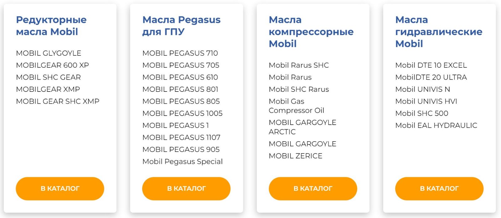

Не нашел у XOM в индустриальных маслах номенклатурной группы холодильных масел, в ТН ВЭД ЕАЭС они декларируются: " 2710198200 - mobil eal arctic series - компрессорное масло. высокоэффективные смазочные материалы для защиты окружающей среды (eal), полностью синтетические продукт".

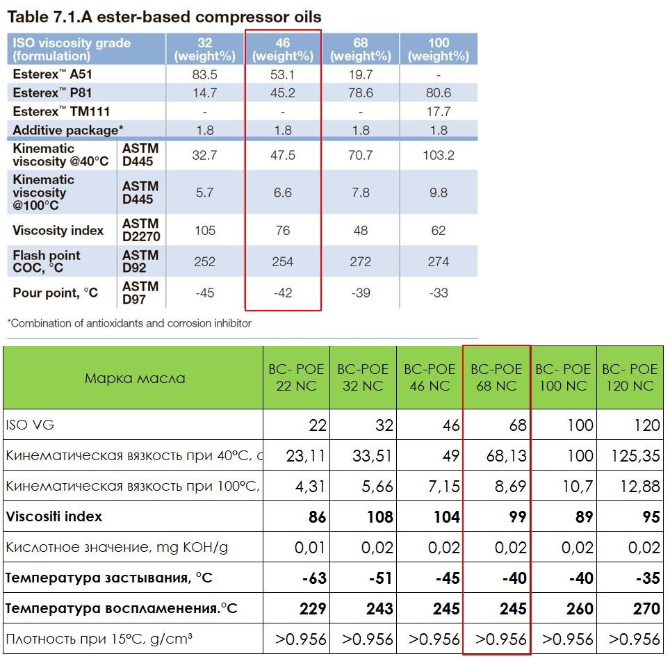

По этому хочется развить тему о содержании "изюма" в холодильных POE, к примеру доступна типовая формула для компрессоров на комплексе эфиров (диэстеры + ароматические):
Не думаю, что POE включаются в подобную формулу, так как в холодильных маслах достаточно "скромный" интервал рабочих температур до 140°С. Другое дело масла для горячих цепей:

Содержание эстеров почти 100%, их и надо применять. Из этой таблицы подходят для современных двигателей 32 и 46.
olegt
Из того, что удалось вычитать, 100% эфирные масла идут для роторных систем (если не ошибаюсь углекислотных) с температурами до 200°С и у них индекс вязкости ниже 100.

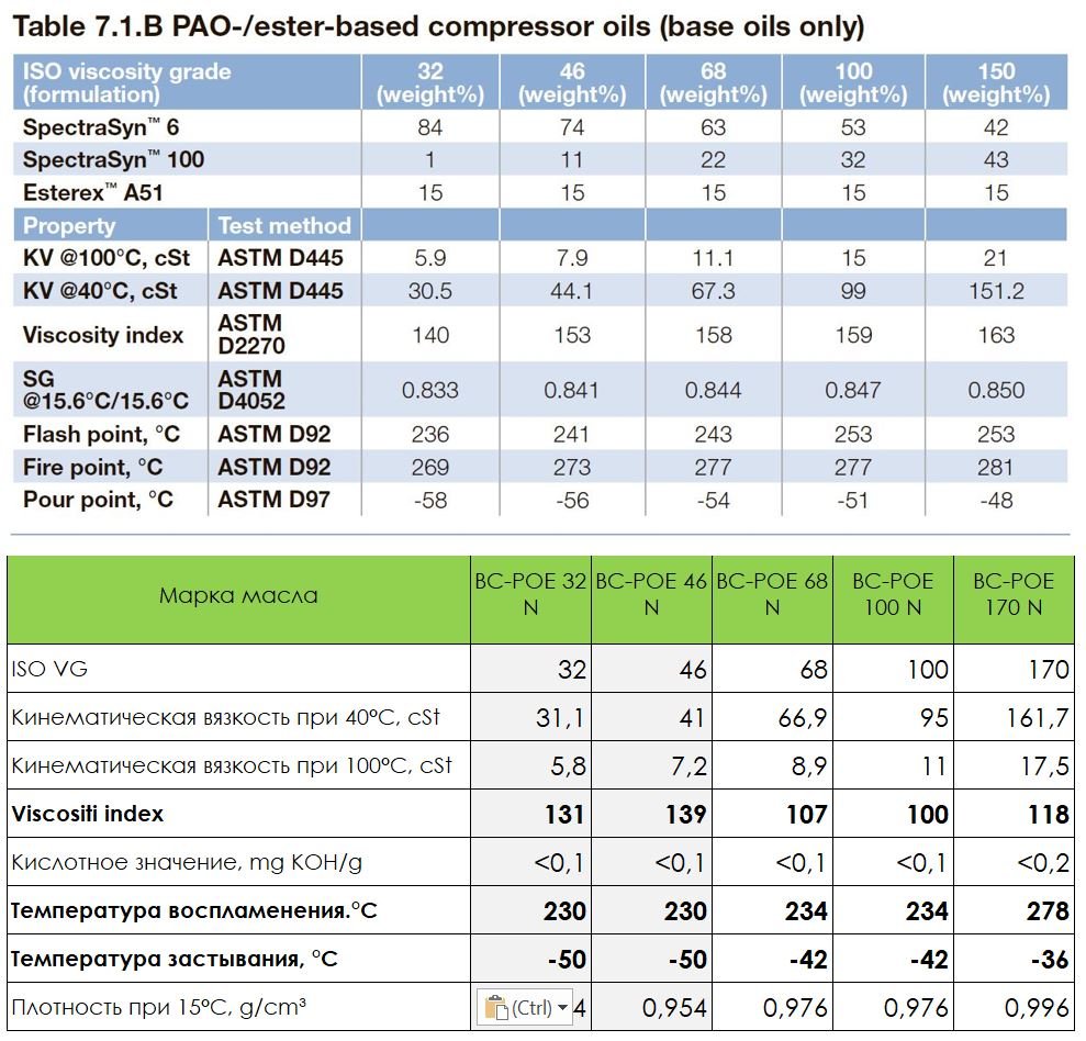

Когда добавил в свой G4FC 2% Beecol BC POE-46 не обнаружил разницы (как тарахтел, так и тарахтит), добавил ещё 1% и ГРМ выражено утих. Может я и подгоняю факты под теорию, но при пересчёте 1 к 0.15 получается 0.44 API POE и на лицо эффект, описанный в материалах Lubrisol (Croda). В любом случае добавлять десятки % неизвестных составов не мой метод, если попадётся эфирный состав "С" серии возьму на пробу.
Похоже, что у Beecol гуляет несколько составов POE и я взял не самый лучший BC POE-46N. В линейке масел "N" POE-32/46 скорее всего до 15% API POE и судя по индексу вязкости PAO заменено VHVI. Поставляется в пластикой таре:
В линейке масел "NC" состав уже похож на эфирный и поставляется в металлической таре, но там тоже нужно смотреть в  оба глаза - по формуле, замена диэстеров на полиолы и повышение концентрации ароматических, сопровождается снижением индекса вязкости с повышением температур застывания. В продуктах Beecol скорее всего имеется смещение на одну градацию ISO к типовой формуле:
По тех данным у Beecol самый "красивый" на мой взгляд POE-100NC, но для ILSAC XW-20 он густоват и я заказал POE-68NC. По идее если в нем будет соответствующая концентрация API POE мой ГРМ должен это заметить уже при добавлении 1%.

Хотелось, как-то проверить ход своих мыслей и перекрутил на калькуляторе Widman всю 5-ю группу под KV40/100  ходовых Beecol, знаю, что без плотности расчёты сильно упрощены, но общее представление получить можно:
По расчётам подтвердилось подозрение, что в серии POE-46N в составе не только эфиры - не получилось вывести KV40 под заводской параметр. Так же содержание API POE меняется в разных ISO и эти соотношения близки к типовой формуле на чистых эстерах. Мой вывод о смещении состава Beecol на градацию ISO к типовой формуле был ошибочный, всё соответствует.
Для большей достоверности интерпретации результатов пересчитал на Widman типовую формулу на эстерах:
По таблице видно, что расчет индекса вязкости эстеров на калькуляторе даёт большое искажение и по чему-то получается значительная ошибка по составу для ISO 68.
SantaChe Как раз описывал выше, что в рамках одного бренда и одинакового ISO бывают разные составы. По моим наблюдениям, комплекс эфиров пакуют в жестяную упаковку, смесь PAO/VHVI+эстеры в пластик.
