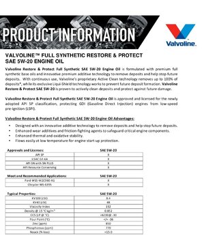

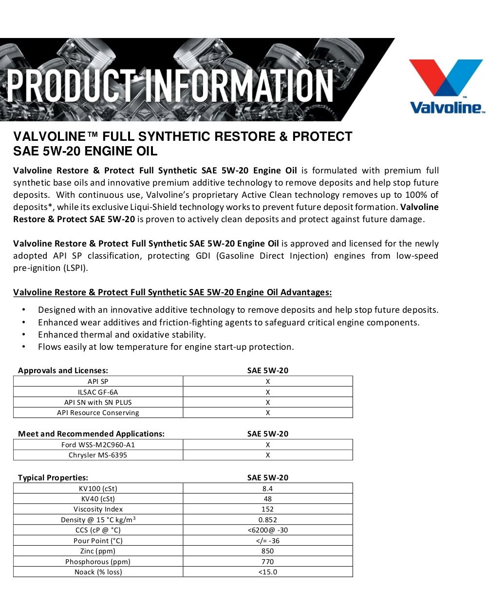

Ранее в моё поле зрения попадалось масло VALVOLINE RESTORE & PROTECT FULL SYNTHETIC MOTOR OIL с громкими лозунгами об удалении отложений, но не примечательными свойствами в TDS:

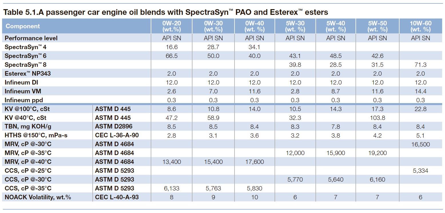

Собственно посмотрел и забыл, но когда у меня отпустились кольца - вспомнил, что Valvoline патентовал дьявольскую смесь на эфирах US20170029734A1 и даже выпускал такое масло для Cummins, а у ExxonMobil попадалось интересная база IV гр.:
Есть мнение, что мне сказочно повезло, но не случайно: III гр.+ API POE<10% (IV cSt 150, KV100<cSt 10).

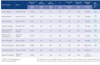

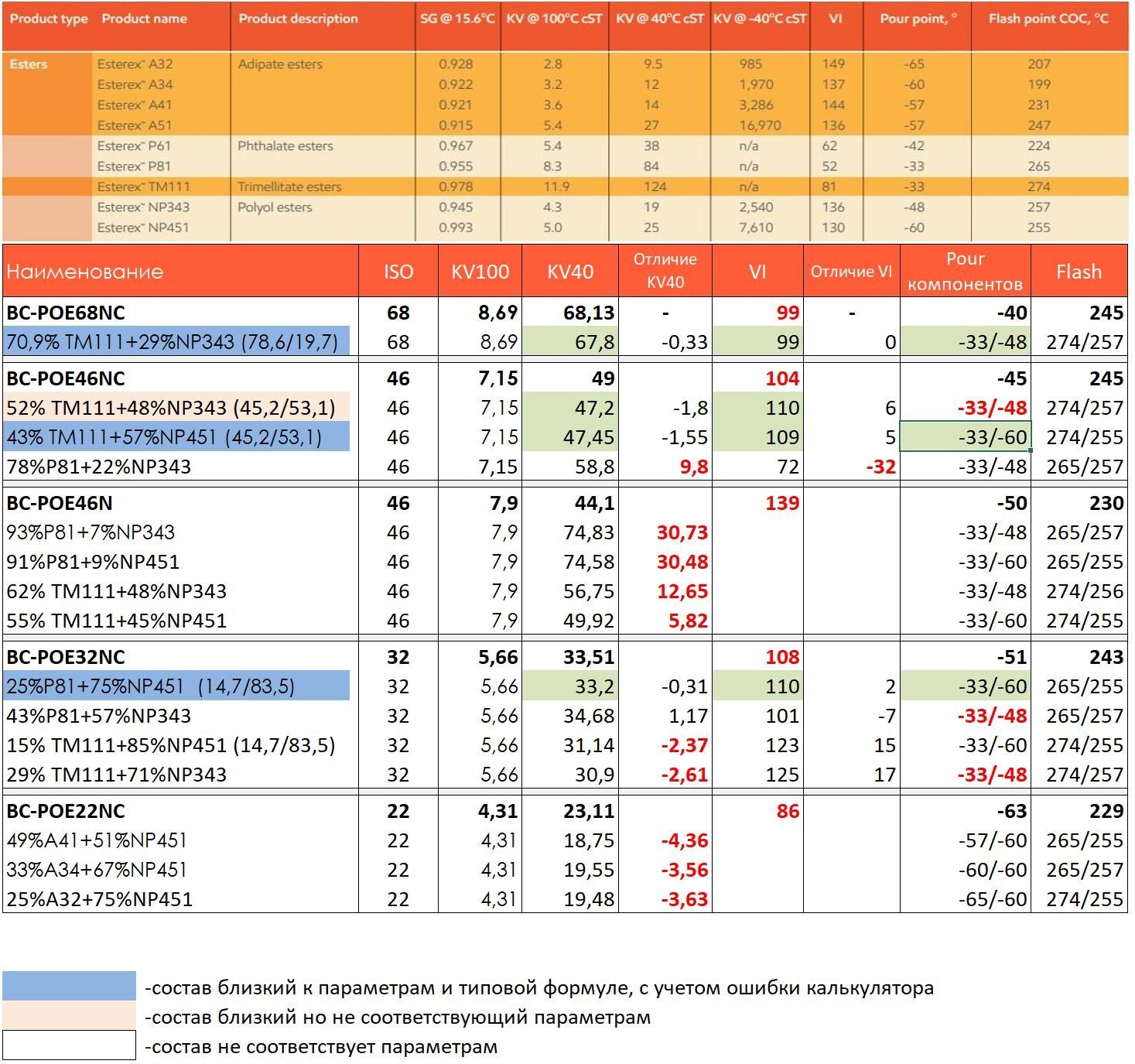

Ранее поднимал вопрос о соответствии составов холодильных масел типовым формулам на примере Beecol с кривым TDS и +/- сходилось.
Недавно добыл Planetelf ACD 32 и получилось соответствие состава по массе: 83.5%Esterex NP451 + 14.7%Esterex P81 + 1.8%Additives, погрешность -0.1%.
Погрешность состава по массе для других вязкостей: ACD46 +0.2%, ACD68 -0.7%

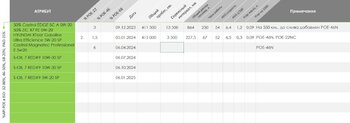

VladVovk Лил Beecol POE-46N (PAO+15%POE), считал API POE по массе, а не объёмы холодильного масла (195 мл.- 1%API POE). Сейчас проехал с POE уже 10К км., нулей лишних нет.
2094619953_dPYBL4eaaTh0B_2HPEbDwEHFY0g-1920(2).thumb.jpg.2595518f1b3c7bf9f0385aadd4849fec.jpg

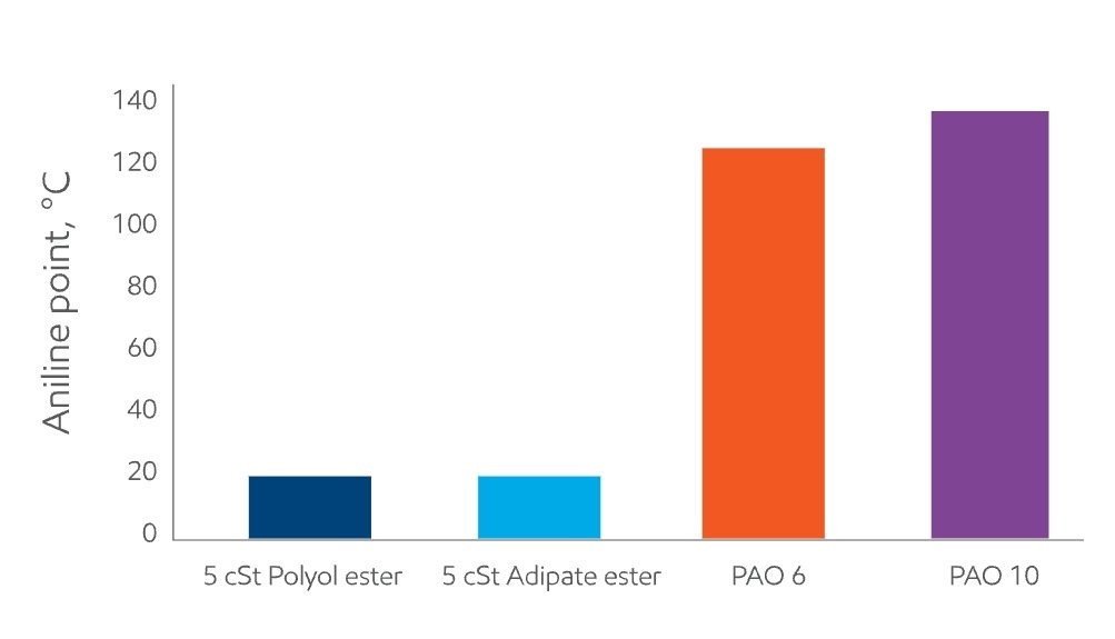

Vasek555 нигде не писал такого, что холодильное POE нельзя добавлять в моторку. Указывал только, что бывает POE на PAO, которое может вызвать сепарацию из-за требовательности к смешению.

Vasek555 В начале на калькуляторе  Widman из номенклатуры эстеров выходил на вязкость из TDS, затем делал более точную проверку по удельной массе. Формулу оставил выше, по среднему будет ещё большая погрешность.
POE на PAO это что-то новое:) Не расскажите? Или ссылку киньте. Вместе обсудим:D
