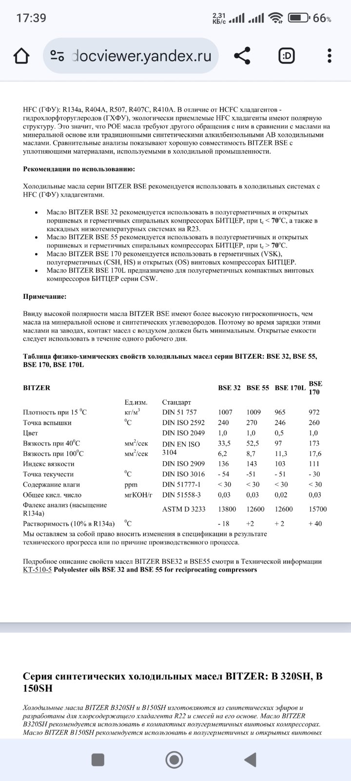

В POE содержится мизерное количество противоизноски. Поэтому все POE прозрачные. Кто не знал POE Bitzer BSE32, BSE55 являются не прозрачными и судя по янтарному цвету содержат противоизностные. Возможно лучший в плане противоизноски.
Добавляейте РОЕ в масла с высоким содержанием фосфора и цинка. Калькулятор вязкости в помощь.
В атмосферный двигатель добавить POE безоопастнее, чем в турбо двигатель. Масло Shell HU 5w40 содержит АN и добавлять AN8(KV100=8) от Polymerium не стоит. Зачем ещё больше понижать вязкость KV100, HTHS, CCS масла Shell HU 5w40.
