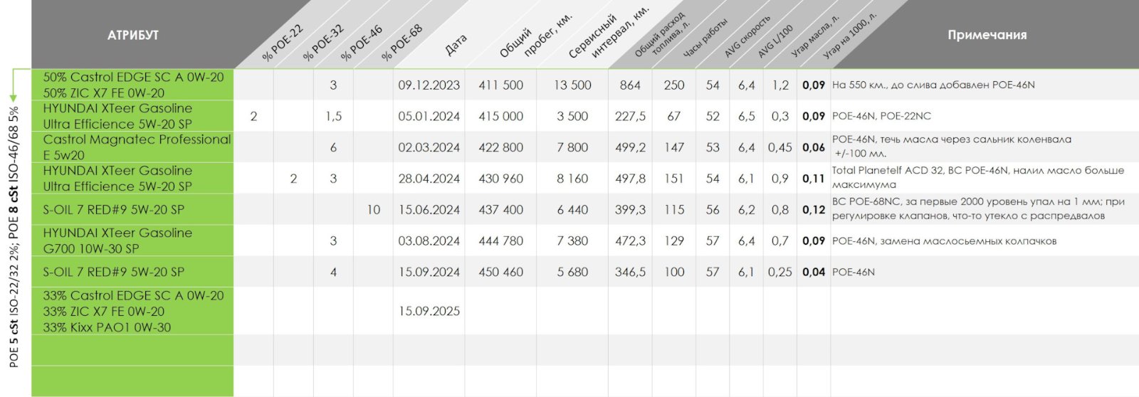

На 550 км. до слива добавлен РОЕ.
Многие в этом разделе не рекомендуют добавлять РОЕ в сработанное масла.
