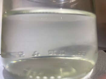

Здравствуйте, может конечно и оффтоп, но все же.
465072486_WhatsApp2025-03-0520_07.00_0ba703fd.thumb.jpg.e24f3bda28c02b4013e0c0217ad8df81.jpg
эстеры первого поколения перемешанные с PAG
949711111_WhatsApp2025-03-0520_07.00_1ac9c950.thumb.jpg.1672829c4ebfb88c263a0aac53ee3d0b.jpg
Диэстеры с PAG
1891695320_WhatsApp2025-03-0520_07.00_4646b27e.thumb.jpg.ba829ab542c0e75ea626ce2051b1e9b1.jpg
Масло 5w30 TEBOIL DIAMOND FS (EU) 5W-30 купленное по акции за 900 рублей перед новым годом. стало немного мутным( возможно из-за вязкости конской)
Хочу посмотреть будет ли расслоение , но на первый взгляд..... все замешалось отлично . просто долил и перемешан без фанатизма.
Посмотрим что будет завтра утром, но на первый взгляд все однородно.
Куплю POE и смешаю с PAG?  если эксперимент пройдет успешно.  сделаю присадку из эстеров, диэстеров, полиэстеров и Pag.
PAG и POE будут с большой вязкостью, поэтому эстеры не смогут просадить вязкость.
Далее добавим медь растворимую в масле + молибден и бор.  прокатаю 7500-10000 солью и отработку в лабу.
если все задуманное получится , то выложу результаты.
Благо пробег быстро набегает.
как то так.
