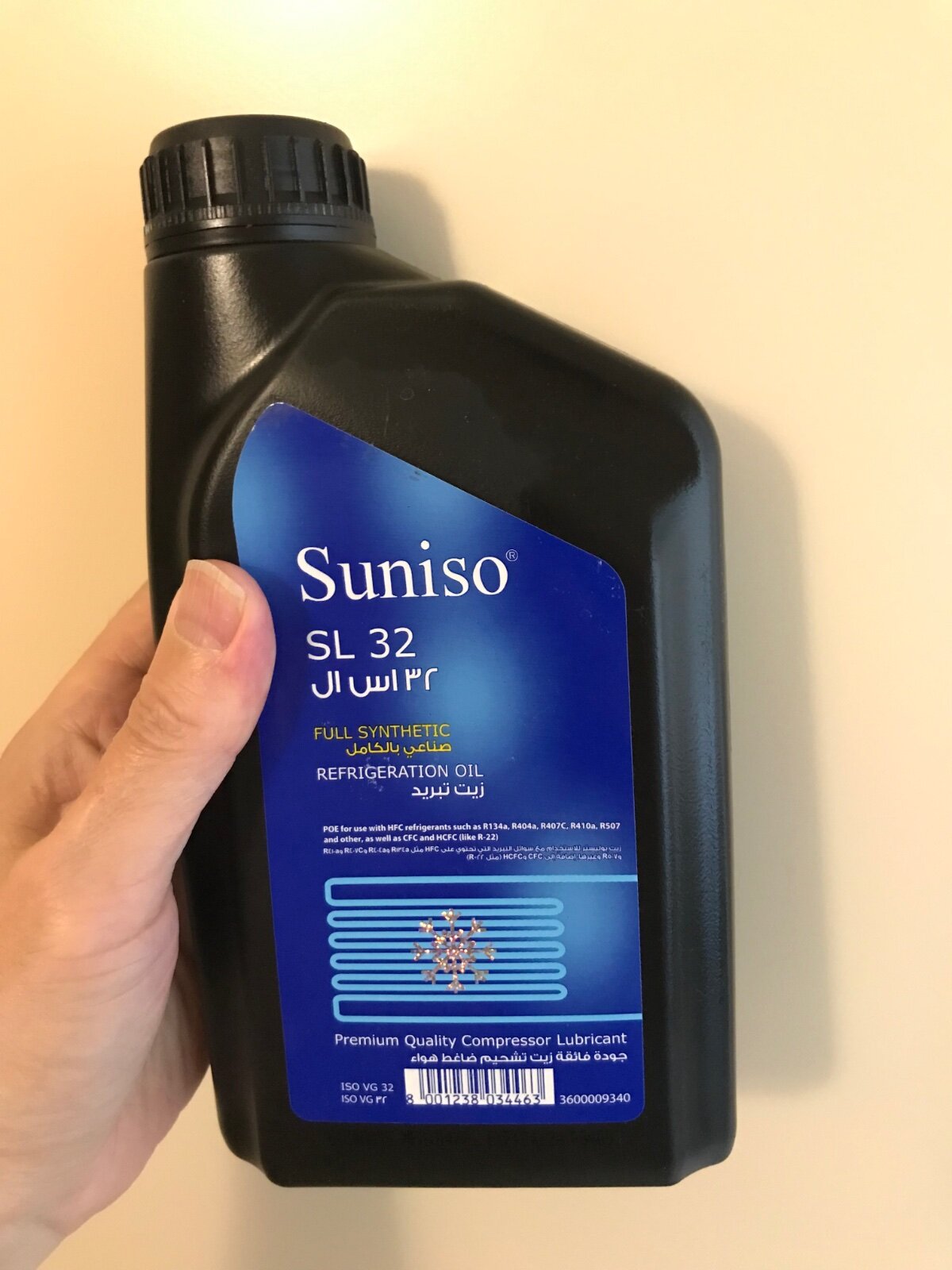

Привет, хочу добавить poe sl32 в задний мост. Заправочный объём 1.3 литра, масло 75w90. Сколько добавить в мл?
