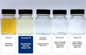

Получается Suniso SL - это единственное масло которое на честные 100% является чистейшей синтетикой( самой синтетичной из всех, "100%" синтетических масел- тоесть это масло без ковычек возле цифры 100%), с 0%примесей нефтепродуктов безо всяких условностей. :Laie_60B:- хотя по цене дешевле чем редлайн или гоночные мобилы, мотюли и прочие  100% синтетичные бардали...
Кстати на вид и просвет прозрачная как слеза!))
По сравнению с автомобильными маслами у которых эстеры и пао размешанны в нефтепродуктах:D  Там в каждой "100% синтетике" найдется "нефть" или компоненты нефтепродуктов.
"Авто масла  по виду и на просвет как осветленная нефть в сравнении с чистейшей как слеза 100% эстеровым маслом"
с равине тазницу:pardon:
Раскрыть
Цвет в товарных автомаслах дают присадки. Базовые масла (от 3-й группы и выше) точно такие же прозрачные, как и ПОЭ...
В холодильных маслах присадок мизерное количество, поэтому они остаются прозрачными...

раз присадок мизер кладут значит они там нешибко и нужны...
Там только лопатки компрессора трутся о алюминиевые стенки.
