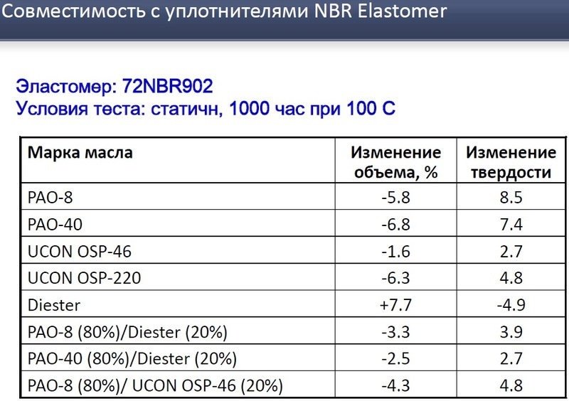

Эстеры немного размягчают РТИ и снижают прочность.
Многие здесь пишущие и читающие проехали не один/два интервала смены масла + РОЕ. Пока описанного вами не встречалось.
Упд
нашел картинку по диэстерам, кмк РОЕ рядом
Взято отсюда
Изменено пользователем NAK

Упд
Взято отсюда
В этой таблице РОЕ как 100% концентрат, в масло его добавляют 3-5%, т.о. воздействие  многократно уменьшается. Возможно не все  поэ ведут себя одинаково, товарные поэ имеют в составе ещё присадки и многие продаются в пластиковой таре. Вспомнил еще о добавление POE в автокондеи, там тоже эластомеры и протечки не наблюдаются...
