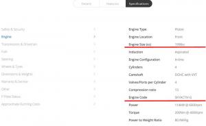

Кстати, по поводу заправки. На битоге есть люди, утверждающие, что применение бензина Premium существенно уменьшает разжижение. Даже сравнительный анализ отработок с одной машины был, и там действительно вязкость меньше просела. Может мне попробовать 98 заливать? Но, с другой стороны, по отзывам в рунете, на 98 бензине почему-то начинается угар масла, хотя на 95 уровень, как правило, стоит как вкопанный. :unknw:
Странно!!! Но у нас в Австралии на Skyactiv рекомендуют ROM 91 с 10% содержанием этанола.
post-8131-0-90599900-1478330896_thumb.jpg  post-8131-0-09807100-1478330937_thumb.jpg
Особенность этой смеси заключается в том, что скорость вспышки с этанолом быстрее чем с чистым бензином. Вот поэтому и не понятно какой бензин первоначально применяли в США те у кого разжижало масло.
У меня сосед пол года тому назад купил новую Мазду, если его увижу, то обязательно поинтересуюсь. Хотя с нашими температурами вряд ли у кого нибудь будут такие проблемы.
Не могут ли быть проблемы с Термостатом. ТС пояснял, что в пробках загоралась лампа низкой температуры ОЖ (незнаю как на мазде, но на тойоте лампа гаснет при 63°С). Постоянный недогрев, как следствие разжижение топливом. Как на приусах.
Можно зацепить сканер и понаблюдать в движении за температурой.

Возможно и так. Только не экономия топлива и не степень сжатия тут связаны, а то, что двигатели Skyactiv (также как и приусы) на малых нагрузках работают не по привычному циклу Отто, а по циклу Аткинсона. Возможно, и в этом причина такого разжижения. Ну и, конечно, прогрев катализатора тоже подливает топлива изрядно, когда сразу после завода холодного мотора обороты на некоторое время вырастают до 2-2,5 тыс и только после того, как катализатор прогреется, снижаются в район холостых 1,5 тыс...

Не знаю чего тебе не понятно, на битоге большинство владельцев в США льют разрешенный по мануалу бензин Regular (по нашему 92). Правда, в америке степень сжатия программно снижена до 13:1. В европе степень сжатия уже 14:1, а минимально разрешается лить 95-й.

Да, наверняка это одна из причин. Вообще, тут много факторов сложилось - и цикл Аткинсона, и непосредственный впрыск, и прогрев катализатора, и мои режимы, когда бензин просто не успевает выпариваться и 95 бензин (возможно? сегодня залью полный бак 98 и буду наблюдать :)
