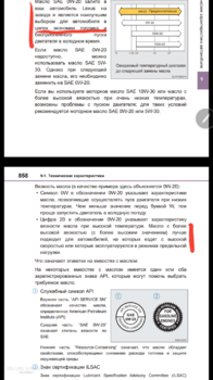

В данном вопросе(о вязкости масла)  рекомендации могут быть только одни. Это рекомендации производителя авто (или двигателя). По поводу масла думаю Вам стоит обратить внимание вот на это:
apologize ,
Вы абсолютно правы, что нужно в первую очередь смотреть на рекомендации завода, смотреть вложение, НО там 0w20 рекомендуют для экономии в первую очередь, а повышать вязкость рекомендуют для эксплуатации с бОльшими нагрузками.
Я же пытаюсь для себя определить какое мне лучше заливать из Mobil 1, а именно FS 5w30, FS 0w40, X1 5w30 или AFE 5w30.

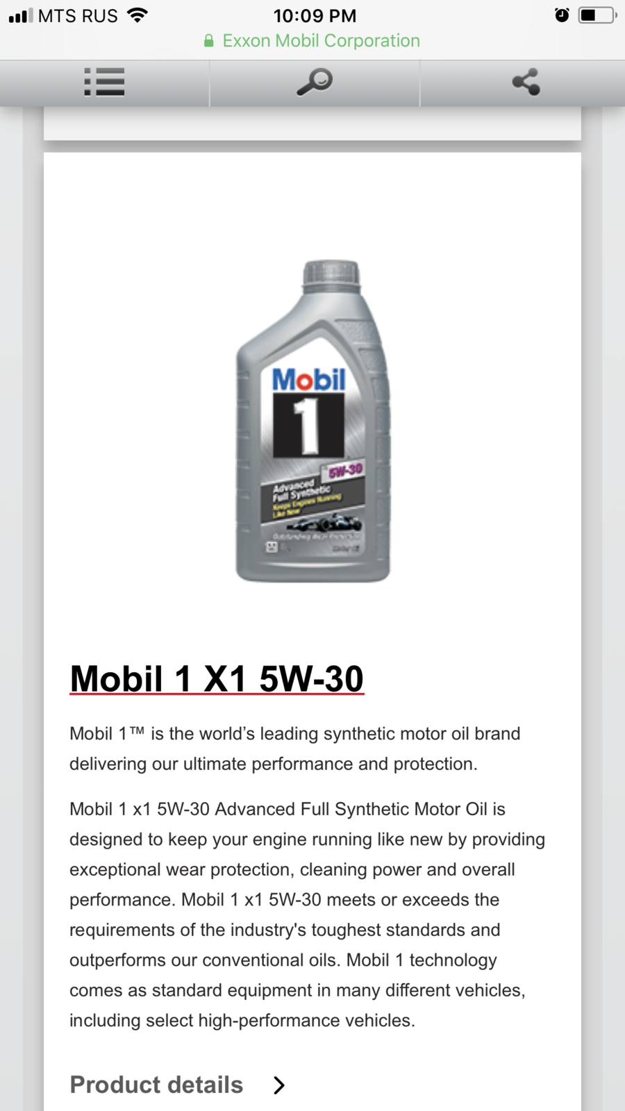

Спасибо за Ваш ответ, я листал в темах по испаряемость масла, что чем гуще, тем оно должно меньше испаряться (угарать), и если у Вас прямой впрыск, то выбирайте масла с наименьшим показателем NOACK (официально на сайтах Mobil 1 не указывают этот показатель, на форуме где-то видел, что у X1 5w30 NOACK ~10,9, у AFE 5w30 ~6, FS 5w30 не находил).
Но что-то мне казалось, что NOACK у FS должен быть лучше (меньше) чем у X1, так ли это?
